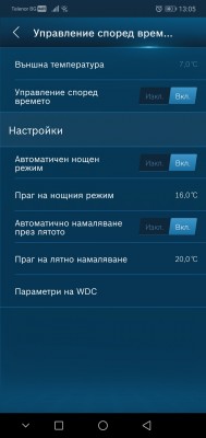

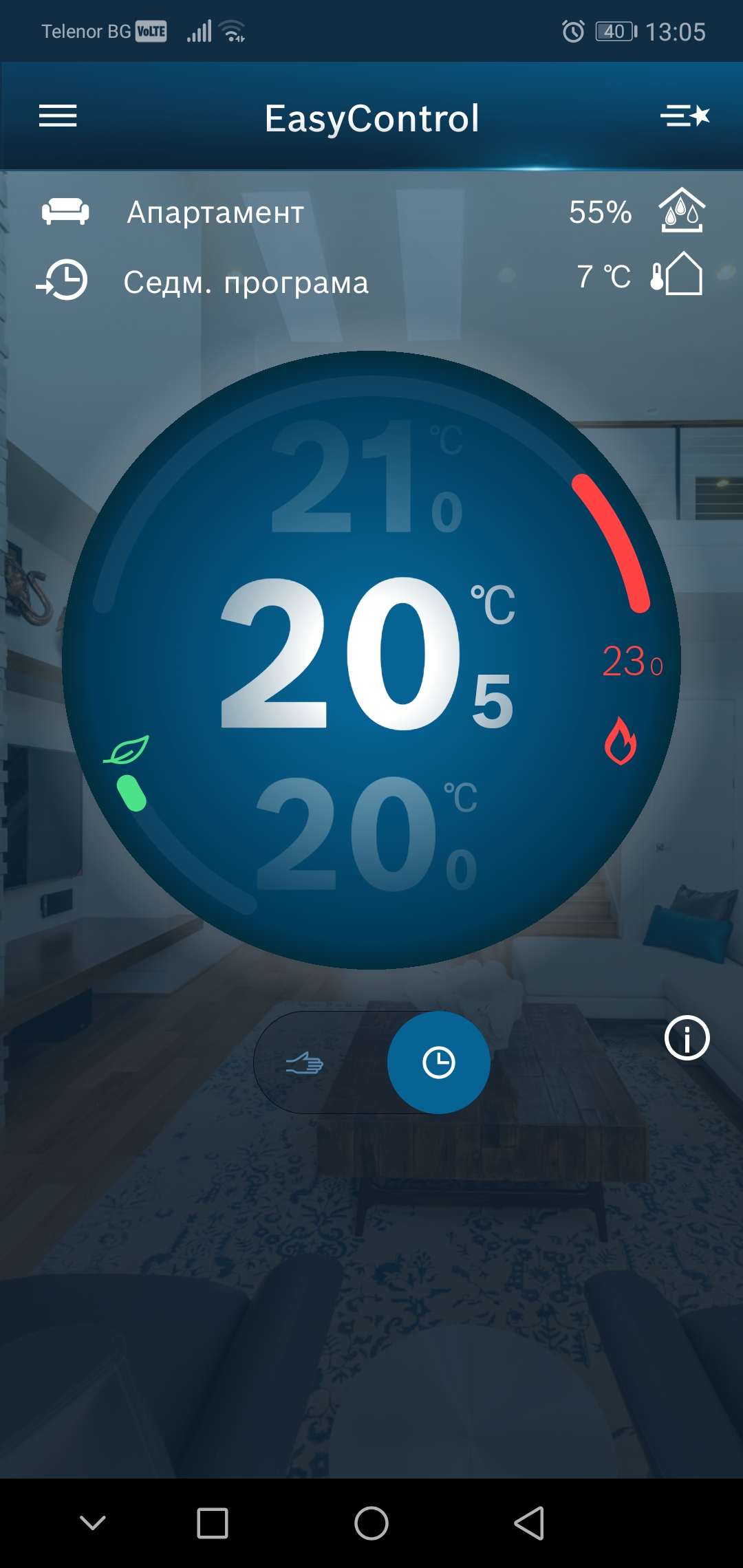

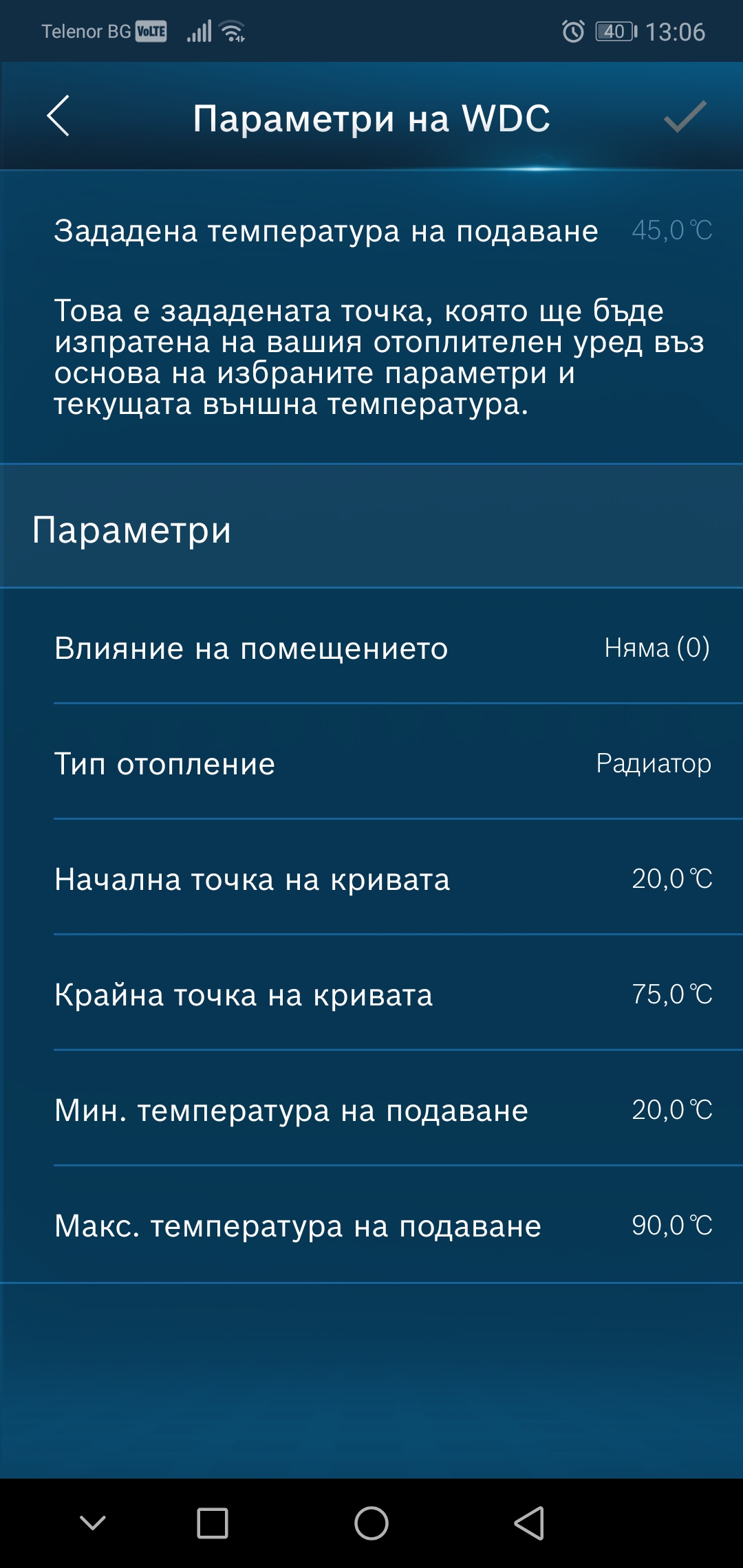

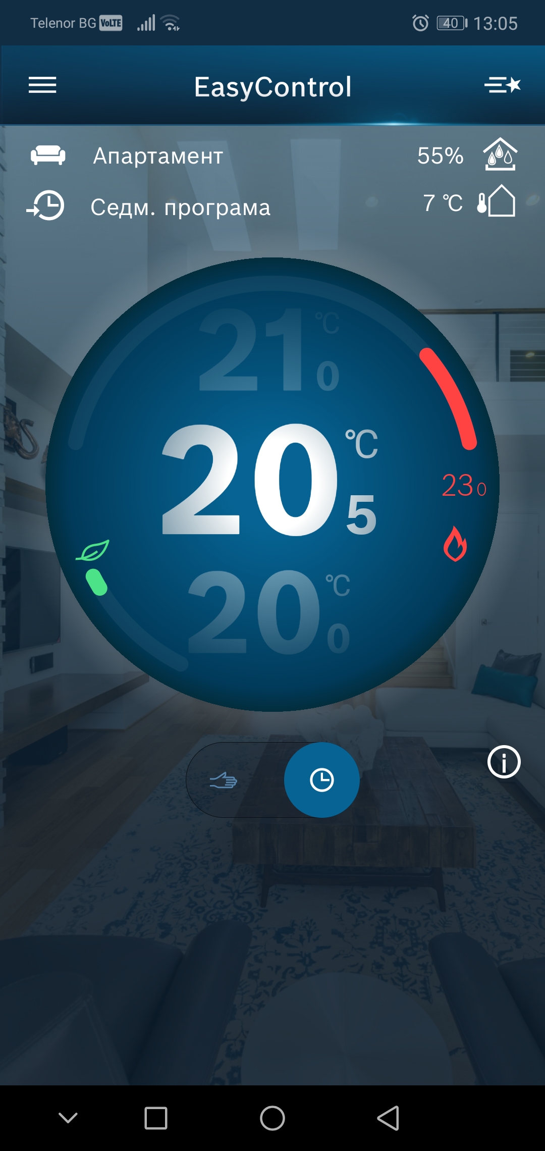

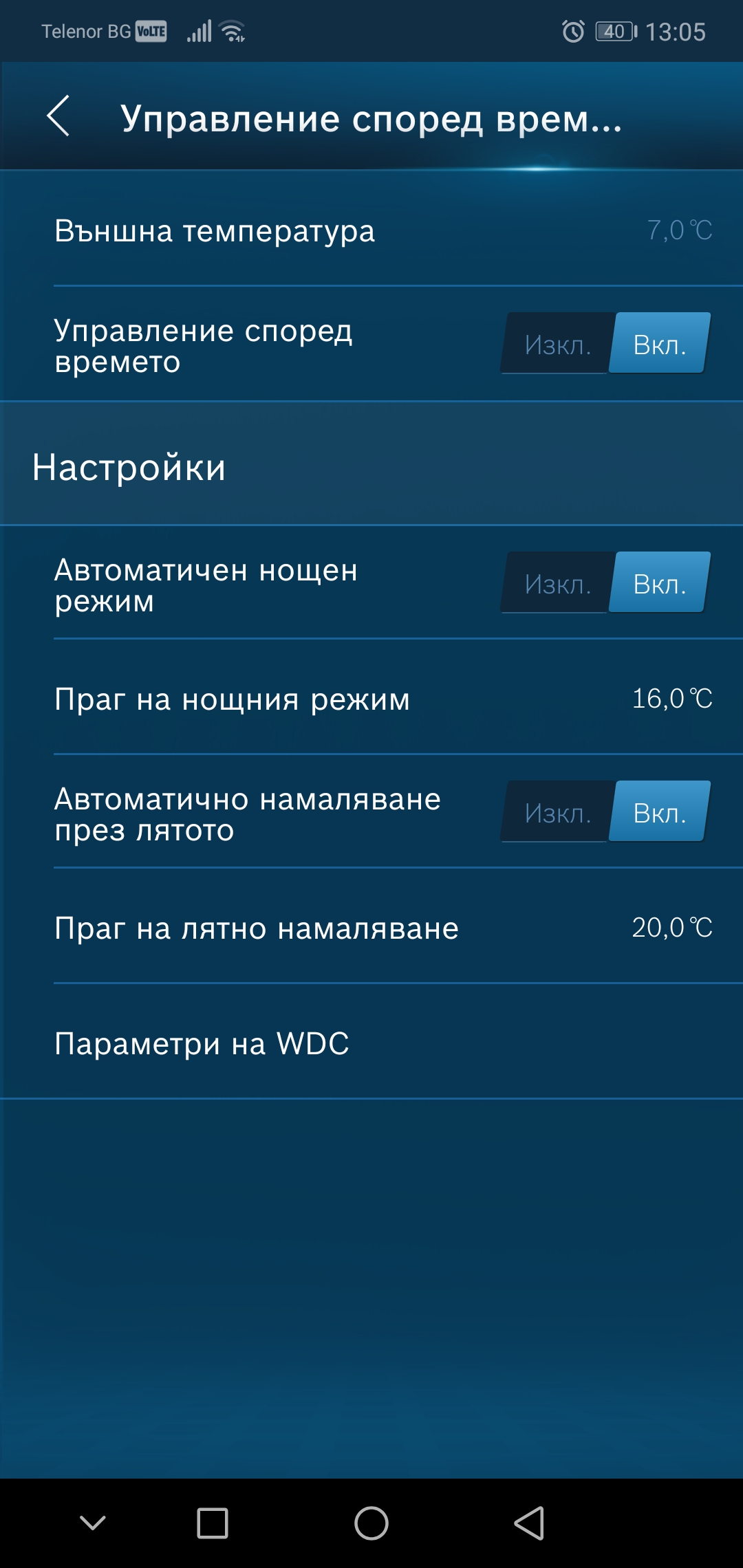

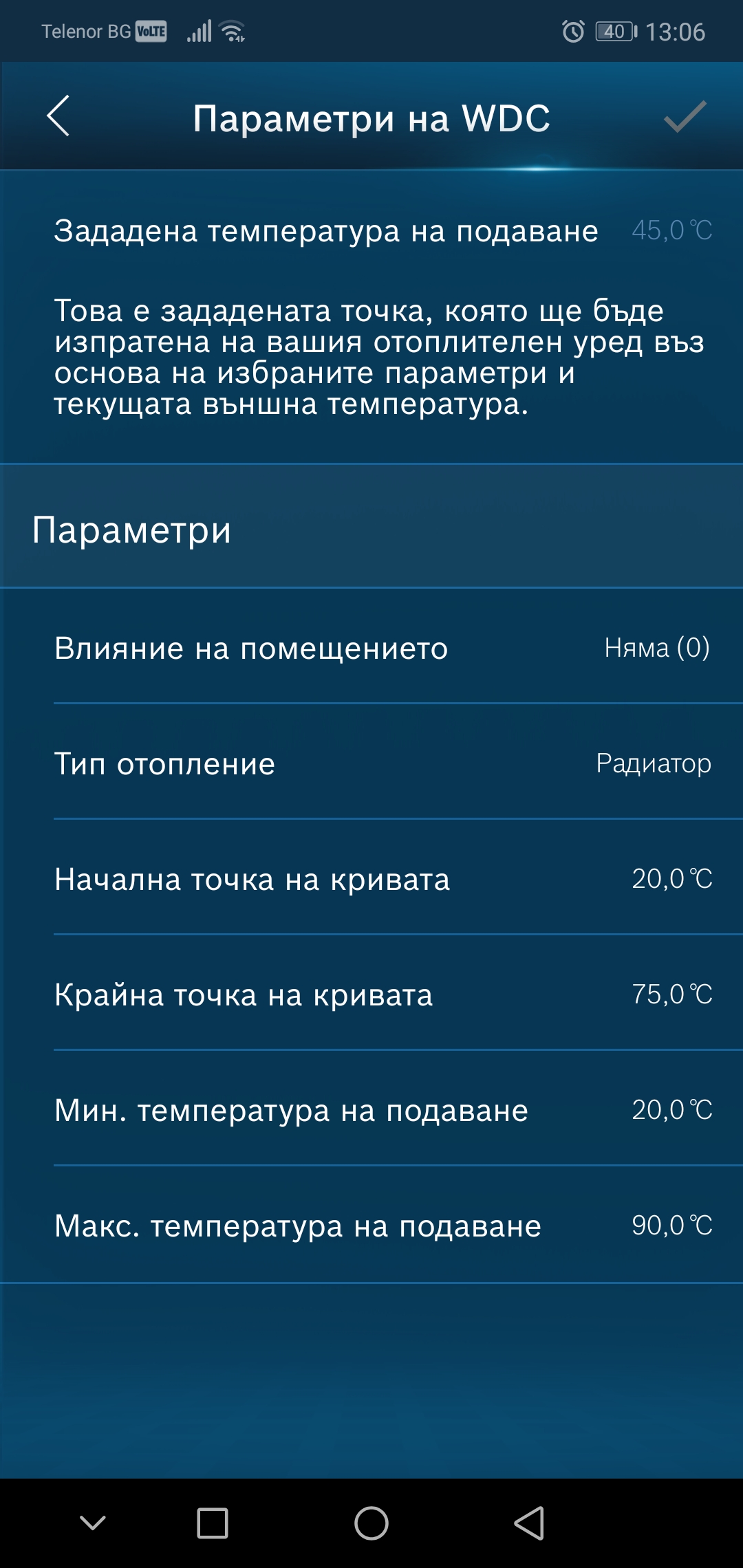

Здравейте, хора! Имам питане относно нправилни настройки за работа на терморегулатора ct 200 на Бош. Машинката е свързана от два дни жично с Bosh condens 2300i W. Отоплява се скромна площ от 65 кв. М. Хол - 27 кв.м. 30 глидера Н600, две спални по 12 кв. м. с по 12 глидера Н600, коридор - 8 глидера и лира в банята. Външна изолация на целия блок, хубава дограма ПВЦ. Терморегулаторът е монтиран в най-студената стая - северна спалня. Настроен за работа по външна температура, като търсената в помещенията е 23 градуса. От приложението е избрана опция "влияние на помещението 0", като може да е до "3". Доколко разбрах, по този начин изваждаме от уравнението вътрешната температура на самата спалня, където е терморегулаторът. За това тя е ограничена на 21 градуса с механична термоглава. В хола и детската спалня - 2 механични термоглави на 24 градуса. Радиатор в коридора и лирата - без термоглави, отворени на макс. По препоръка на човека, който монтира терморегулатора, ограничената температура на подаване на топлата вода от котела е 45 градуса. В момента терморегулаторът подава към системата 45 градуса постоянно. Достига се исканата температура в хола и детската, а в спалнята не надвишава 21 (нормално). Показва, че горелката е в долната част на модулация. Дневната програма е на две части (поради постоянно присъствие на хора в жилището) - дневна - 23 градуса и вечерна 20 градуса. Вечер горелката работи пак на същата степен на модулация, но се случва да изгасва и включва котела за 15 мин. Подава същата температура към системата и ако не огранича температурата на радиаторите в другите две стаи, там си стои 22-23 градуса (което е топло за сън). Въпросът ми е - добре ли са направени тези настройки? Как точно котелът "преценя" колко да подава и т.н., след като уж не взема предвид вътрешната температура? Как да се настроят подходящо wdc - кривите? (не намерих нищо за тях). Дали ще е по-удачно да мина на вътрешнна температура, като мисля, че при зададени 21 градуса в спалнята (най-студеното) и отворени термоглави навсякъде , температурата в другите помещения ще достигне 23 градуса (надявам се) преди 21 в спалнята? Добре ли е да е толкова ограничена температурата за подаване или да я вдигна до 60-70 примерно и да оставя да се оправя ct 200 <E>:-D</E> <E>:-D</E> Преди два дни, когато беше по-топло забелязах, че от време на време подава към системата 38 градуса вода, което значи, че модулира (мисля). Но сега е постоянно на 45. Притеснява ме, дали не работи като on/off в момента на да изключва по температура на водата, а не по помещение (щом и вечерта не спира при зададено 20 градуса). Има ли някакво време за самообучение на ct 200? Не искам да го "човъркам" постоянно, за да не го обърквам. И къде се гледа в това приложение разхода, че не откривам такава опция? <E>:-D</E> Благодаря! <E>:finga:</E></r>
LazarGanev - "Велик майстор"
Ами доста неправилни настройки. Като се започне от оразмеряването на радиаторите - в спалните трябва да са преоразмерени и термоглавите да са там, а СТ200 да е в дневната. В помещението с СТ200 термоглавата трябва да е максимално отворена. При работа с модулиращ термостат като СТ200 не трябва да се ограничава толкова ниско температурата на водата. И да СТ200 се самообучава и не трябва да се бърника постоянно
Peter Ivanov - помощник
нед яну 10, 2021 12:59 pmLazarGanev написа:
Първо, благодаря за светкавичното включване от Lazar (надявах се да вземе отношение) =D> За още ребра в спалните и аз си го мислех, но ще остане за лятото. До тогава да продължавам ли да регулирам по външна температура, или да го направя по вътрешна? Ще вдигна границата на водата, но до каква степен? Главата в спалнята я отварям, а другите ок ли е да са на 24 или и тях да отворя? Ще пратя снимки на сегашните показания и настройки.
