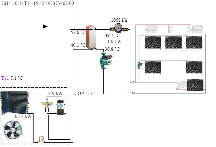

2v6 - майстор
евгени1 написа:
Разделих топлата вода на 2 кръга и монтирах по мощни помпи. Сега разликата между изходяща и входяща вода е 8 гр, достатъчно ли е.
Най-добре е между 4 и 6 градуса.
При мен също го има този проблем:
Когато e включен долния радиатор и подово циркулацията се качва над 1200 л/ч и отдаваната мощност отива над 12 кВт.
http://2v6.net84.net
