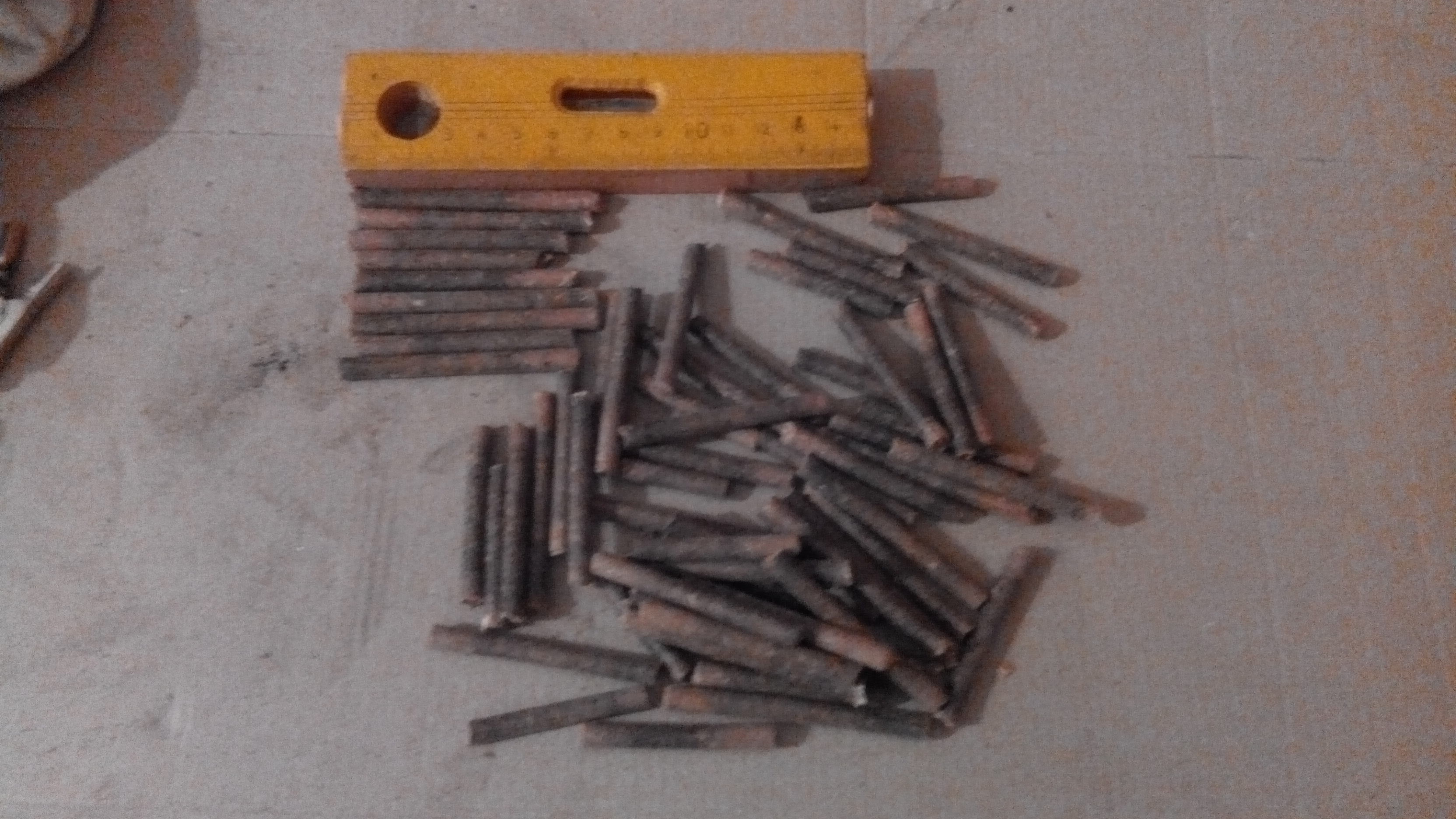

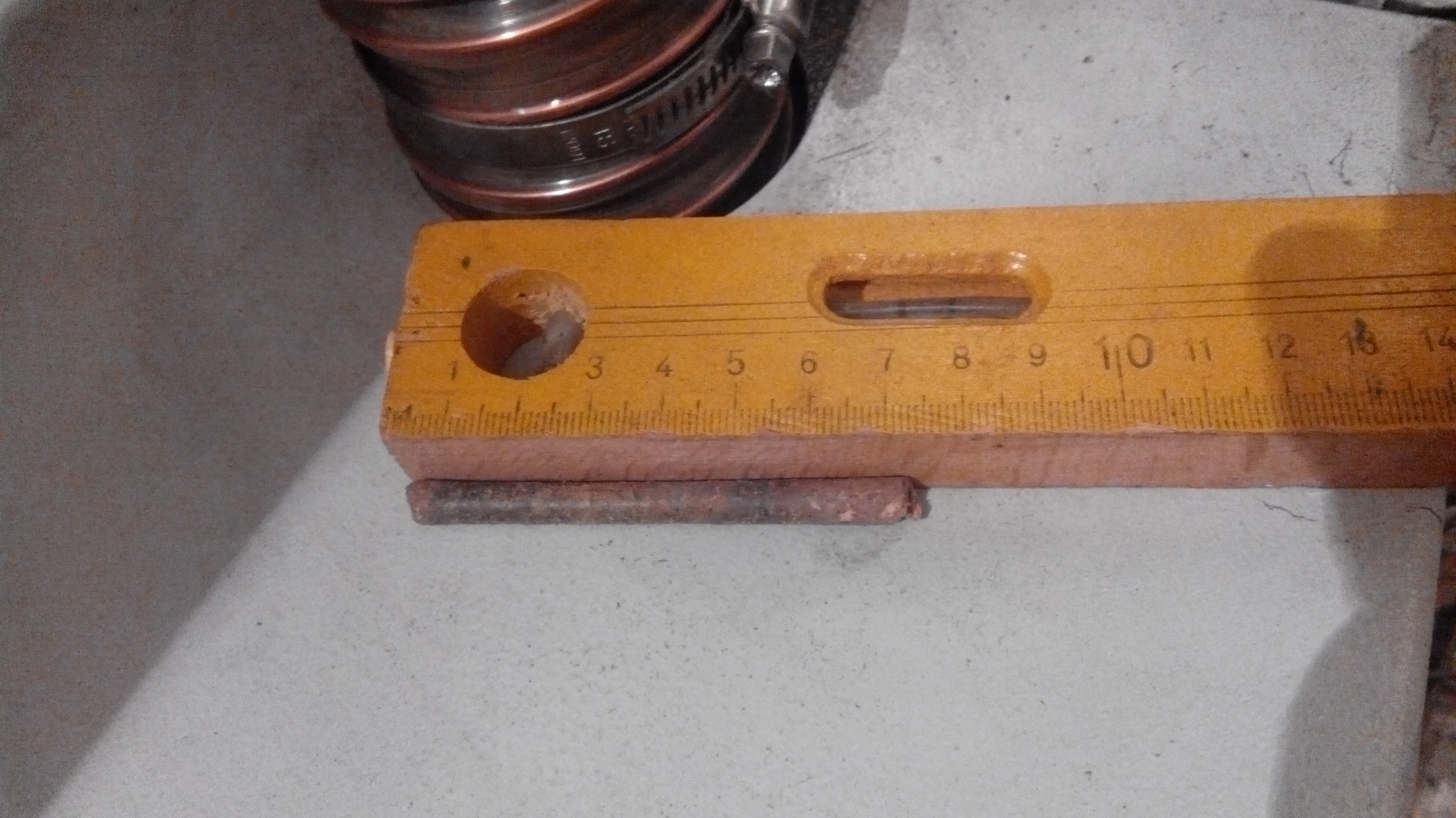

Взех 10 торби украински,но явно не им е дошло времето за полуразпад :? Това е само в една от торбите, другите си нормални. След няколко дни ще кажа дали ги бива.
