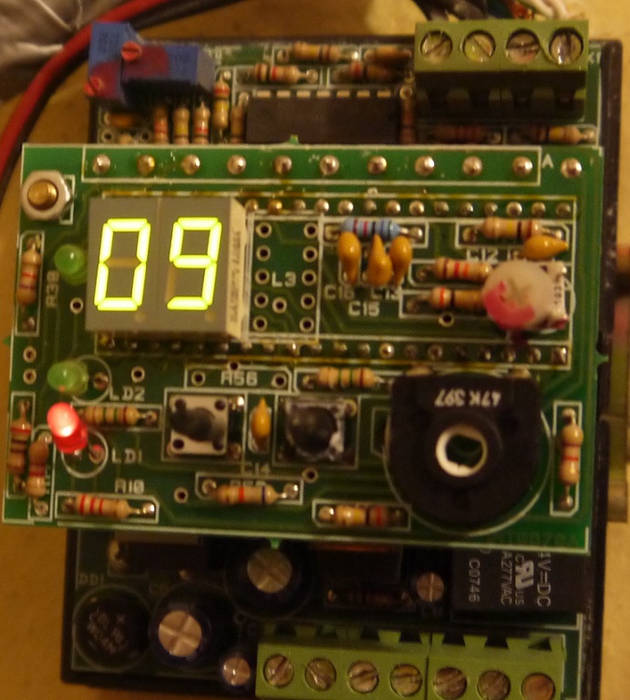

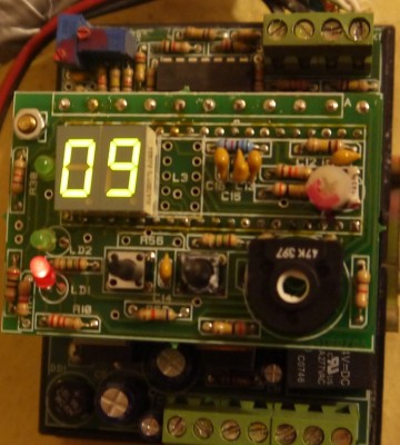

Обаче:
Отказват да ми работят бутоните на DT-3. Самия диференциален термостат работи и отчита, а просто не мога да проверя t на бойлера и Δt. Настройвам ги на пипане и да няма паразитно въртене на водата.
Въпрос:
Някой отварял ли го е този диф. термостат да подменя бутони?
lov - майстор
Махни му първо капака и натисни буточнето директно и виж тогава дали ще сработи. Ако и тогава не иска пробвай с пинсетка да му дадеш краката на късо. Ако и тогава не ще значи повредата е на друго място а не самото бутонче. Но повече клоня че механично не успяваш през мембранката на лицевото панелче да натискаш микробутончето. Иначе се сменят и струват стотинки във всеки магазин за електр. компоненти.
peterstamov - специалист
Изтърбуших десния бутон да видя как е .....
Има една кръгла пластинка, която вероятно е премачкана. С отверката като направя контакт и сработва. Другия бутон го поопънах на вън и той заработи. Явно тези пластинки с времето се премачкват.
Десния бутон пробвам с една капка силикон над пластинката.........
Въпрос:
Коя врътка регулира помпата да не включва до 40C° и в каква посока да я врътна да слезе примерно на 30C°?

Смени си бутоните.30 стотинки е единия.Уреда има ли калибрация на показанието на температурата на колектора с околната?Ако е по-дълъг кабела от колектора до терморегулатора се налага корекция на показанието при датчици LM335.
