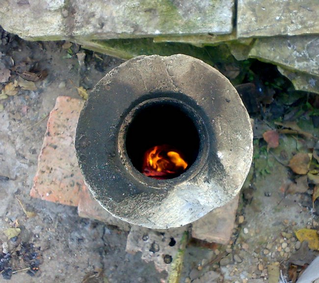

От няколко дена ровя из нета за тия печки "РАКЕТА". ( rocket stove )
Изобретението е на Winiarski от 1980. Принципът е елементарен, но работи. Когато горивната камера и началото на комина са добре изолирани, се получава висока темперетура. При по-висока темперетура изгарянето е по-добро. На практика няма пушек.
Изкефих се на това, колко са елементарни и обещават да са ефективни.

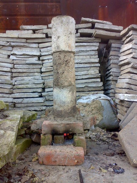

Днес не се стърпях и наредих една. Останах очарован. Много равномерно горене и никакъв пушек. Когато има достатъчно гориво, се чува едно боботене. Сигурно от там идва и името.
Ето и моят експеримент:

само че ти бяга леко идеята
Трябва да се сложи съд в/у комина и то на малка височина.В схемите пише . Ти си направил обикновенна печка :)
Доколкото схващам идеята е при повишаване на Т да изгарят по голямото количество сажди, което позволява да няма нормален комин.

Без нормален комин няма да мине.

Има хляб в идеята. Малко ми прилича на кахлена или на руска печка.
Със това сифонно отвеждане на дима вместо да се губи от тягата хем се извлича още топлина хем се увеличава тягата, защото газовте стават по тежки и засмукват топлите преди тях.
В ниската част ще се отделят катрани, креозот и сажди, които трябва да се чистат, за да не се запалят или да запушат комина.
Сигурно така се изхвърлят по-малко прахови частици във възгуха, а отделените катрани могат да се ползват за импрегниране на дървения по къщата.
