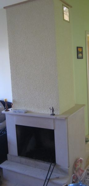

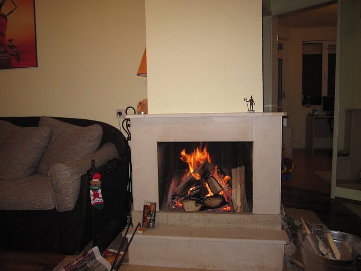

По принцип се отоплявам с климатици в къщи, но имам и камина и исках да си я паля, но от време на време дими и започва на очите да люти даже. Самите дърва са мокри и димят, но гледам да ги изсуша вътре преди да ги запаля и въпреки това в даден момент от пред дими по малко.
Комина го чистих преди месец - не беше и мръсен - не е ползвана камина особено и от предните собственици. На един комин сме два апартамента, не мисля че това е проблем.
Проблемът е, че образува доста дим от дървата и не успява да го поеме навреме. Дали ако се направят вратички и се затвори ще се реши проблемът? Други варианти и съвети как да си я ползвам?

На прима виста виждам, че огнището не е направено както трябва(от първата снимка)

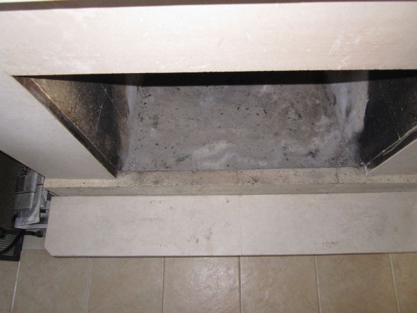

Казаха ми, че скара трябвало да има отдолу, но надали това е проблемът. Проблем си има, който се усилва от това, че дървата са мокри и не горят добре.

Според мен ,цялата димна камера е изработена супер не професионално ,,, поне от това дето виждам на снимка 1 ...
Остъкляването ще реши само до някъде проблема,но когато отвориш да заредиш пак ще очади навсякъде...
Липсата на решетка-пепелник от долу също отежнява нещата.

А защо не пробваш да намалиш светлия отвор от пред в горния край, на първо време просто с една ламаринка, за проба, дори да я изкараш и малко на вън като козирка. А и може и да добавиш и една скара с крачета, за да може да смуче кислород и от долу.

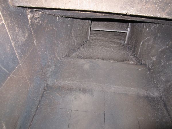

Камината не е направена добре ,няма пепелник и скара да поема въздух отдолу под въглените , няма еска вътре в камерата .За двете печки на 1 комин няма да коментирам .

Правил съм и при сечение 20/20 (толкова ми се вижда и на снимката)
Обаче тази нито има димозборник като хората нито димен зъб ...
