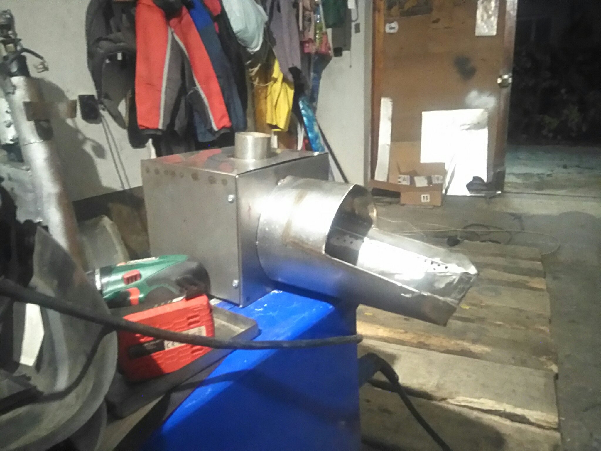

Ето изглед на новата горелка

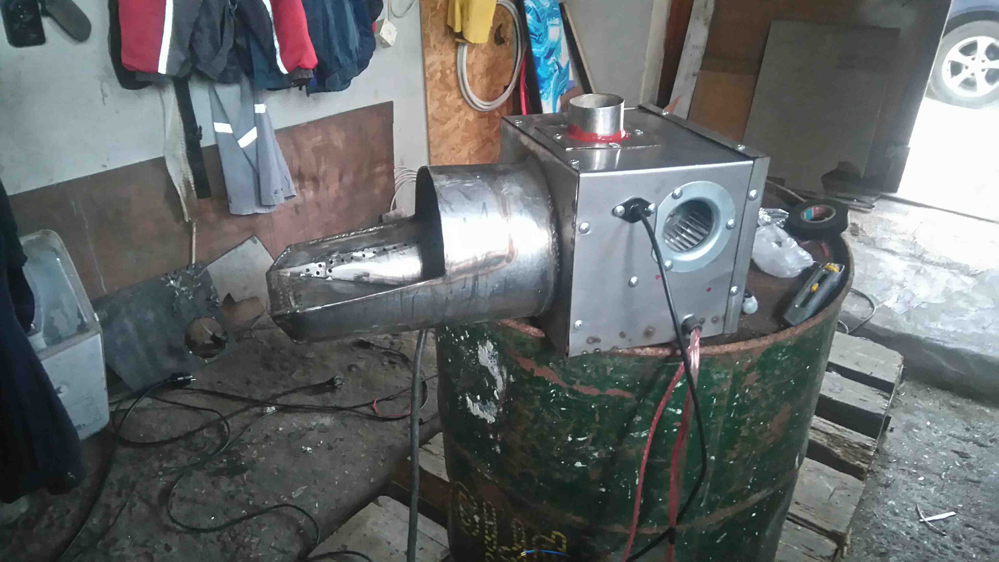

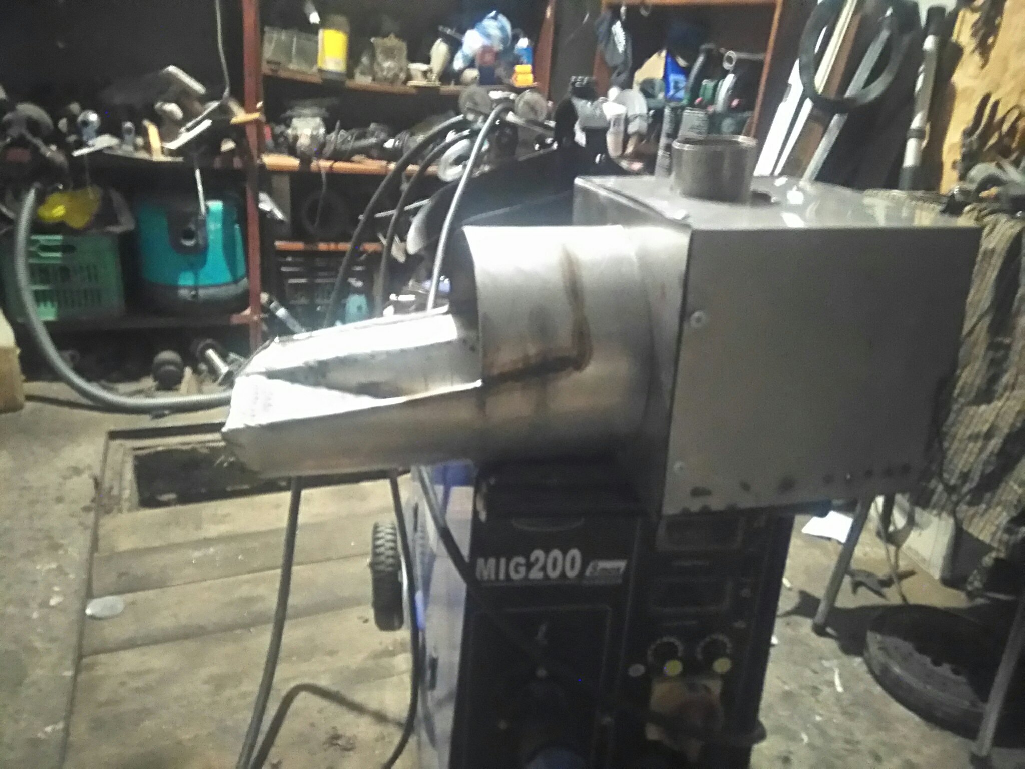

phantom_ - специалист
Грейко BiG,ето и по краен вариант. Утре ще е теста :-D
