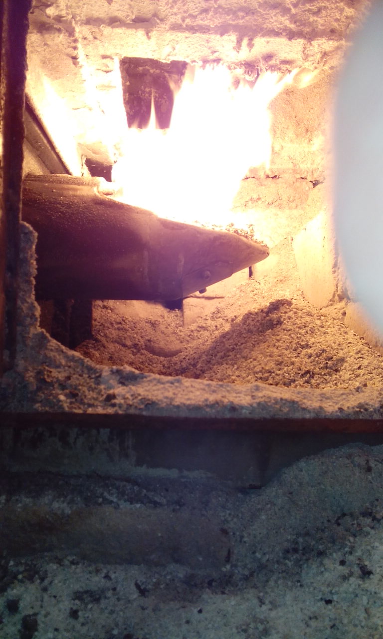

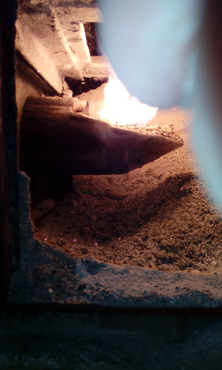

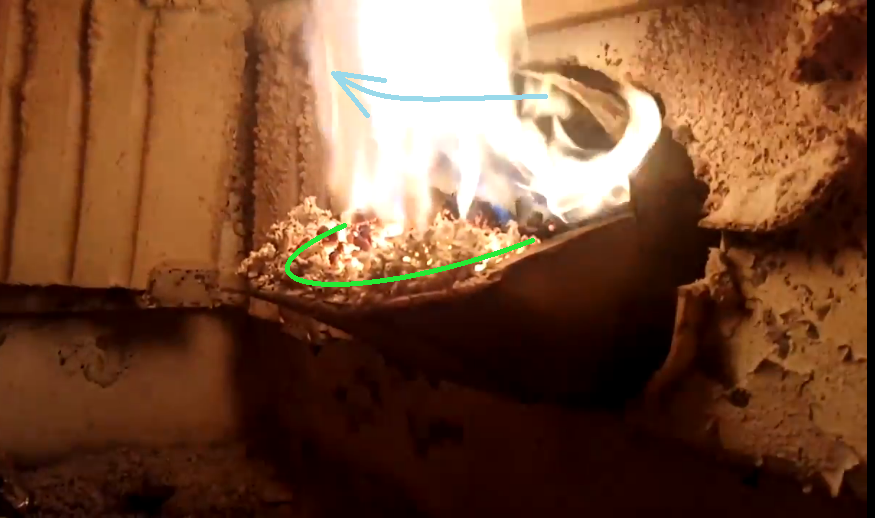

Бордът на горелката е тесен и горенето трябва да е по-напред, на нивото на отворите. Вижда се, че е навътре. В предната част въздухът е много, в задната го няма, където са отворите за вторичен въздух и сензора за пламък.
Тук принципът на горене е същия. Първичното горене е на нивото на отворите на решетката, над нея се подава вторичен въздух.

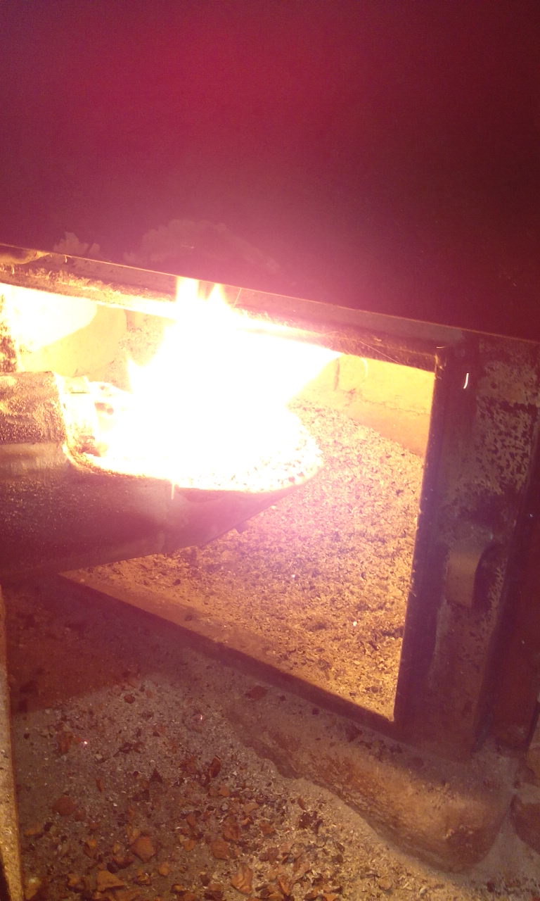

Клипа гледс ли го? Аз знам че въздуха е доста но самият вентилатор не можеше да се намали повече. Това са първите тестове на горелката. Борда е като на 3см както оригинала. Намалих му въздуха по принцип но не съм снимал повече.

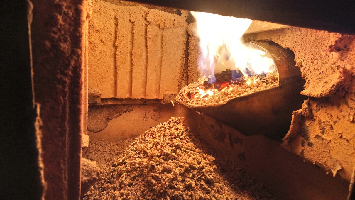

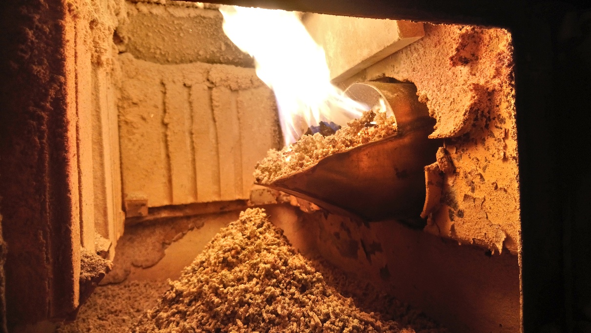

Ето как е в момента колеги.

Горивната глава е почти като оригинала ,там грешки няма ,вентилатора винаги може да смениш,аз моя го купих от моторбарбекю ,или оригинал за съответната мощност от горелка бисолид.
andro440 - майстор
И аз да покажа ,не е точно ,като оригинала ,но на виадруса ,на задника му пари
