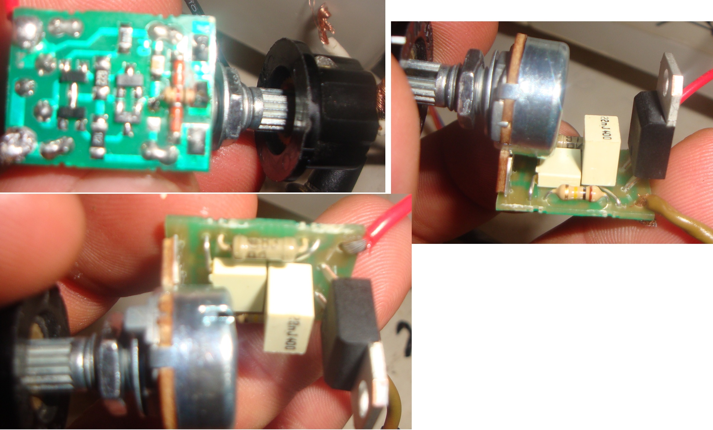

Добре си го вързал!
Между синия и червеният има ли напрежение? АС
Може да закачиш паралелно лампа там с малка мощност
ама за 220V. Врътна ли потенциометъра от край до край?
ПС: На схемата на платчицата, управлението на симистора
не е вързано никъде??? Може да е пропуск на схемата, а на платката
да е Ок!!!
Между синия и червеният има ли напрежение? АС Уреда отчита 33V
Може да закачиш паралелно лампа там с малка мощност ама за 220VНай малката която намерих 60W уреда показва 44V
. Врътна ли потенциометъра от край до край? въртях в двете посоки
Със същата крушка опитах само с нея вади 210V
Оказа се че крушката е цъкнала без да я усетя.
Подмених я с 75W понеже друга нямам в този момент и вентилатора тръгна с крушката закачена.
Като махна крушката вентилатора спира.
Да не би товара да му е малко на тоя регулатор съвсем се ошашках вече :shock:

Много боклуци отдолу по платката има.
Едно че товара е малък ами е и индуктивен. В упъпването пише,
че трябвало да се маха филтър в някои случай, значи се шашка от
какво ли не.
Може да ги шашка тея елементи.
Другият беше по-прост и май по-надежден.
Можеш ли да го смениш с по-прост с минимум елементи?
Виж колко са на моята снимка, не ти трябват повече.

Опитах и с 25вата крушка върви нормално май вида на товара е проблема а не минимална мощност.
Да се посъветвам намерих друг регулатор(още не съм го взел) за който си пише че е за индуктивни товари.
Регулатора е предназначен за плавно фазово регулиране
напрежението върху променливотокови товари с индуктивен характер
– асинхронни ел. двигатели с екранирани полюси (вентилатори), трансформатори.
http://www.hit-electronics.com/i-oshte/napravi-si-sam/regulatori-grupa/kit-regulator-na-naprejenie-ac-220v-12a-sgloben.htm
Дали ще свърши работа :?
Свържи паралелно на вентилатора едно съпротивление 20-30 кОм на 2-5 Вата и ще работи, без да го купуваш това на снимката. То предполагам не се отличава от другите, само дето на изхода има кондензатор, който компенсира индуктивния характер на товара.
Възможно е но при 220V свеждам до минимум опитите.
Оправих се това на снимката проработи, оказа че вида на товара е бил проблема не големината.
