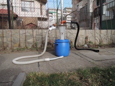

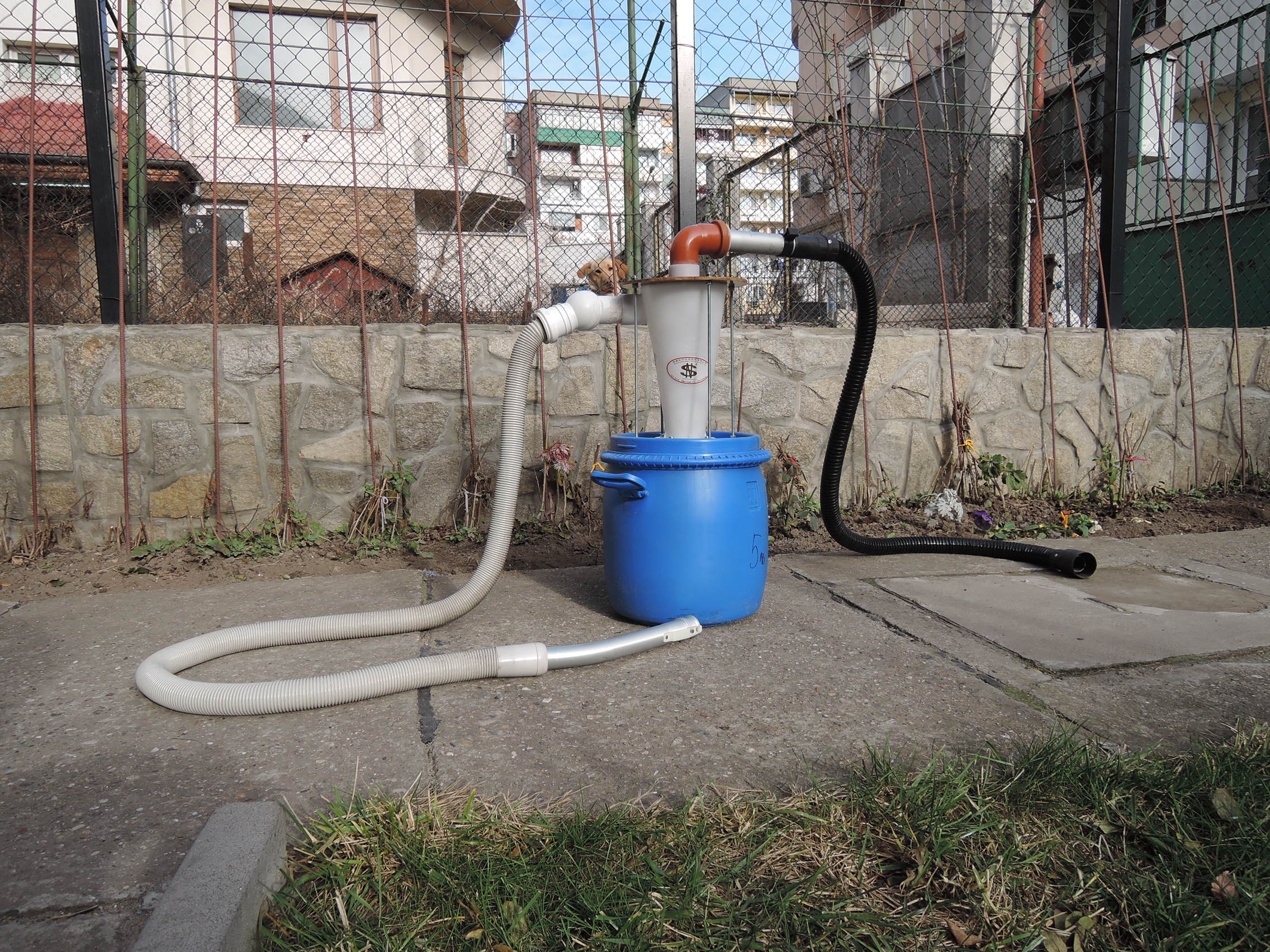

Аз моята камина я чистя с две-три парцалчета ежедневно. С едното почиствам пепелта от вратата, стъклото и уплътняващото въже. С друго забърсвам стената на горивната камера и горелката. В горелката ми никога няма залепена пепел или шлак. Онзи ден получих циклон от Алиекспрес. Струва 28 лева. Укрепих го с два диска от текстолит и шпилки, за да не се счупи при работа. Отдавна съм го виждал в Ютюб и най-после се наканих. Ще го използвам само при основно почистване, като прахосмукачката ще бъде от онези Елит, дето за нищо не стават (имам такава, но може и някоя стара, дето съм я прежалил). На хепа филтъра на Елита съм нахлузил едно чорапче, за да го предпазвам, доколкото е възможно от финия прах. Конструкцията заема място и не е подходяща за ежедневно почистване в апартамент, но ако стои в котелно върши работа за всеки ден. Всъщност и Елита е циклонен тип, та стават два последователно свързани циклона. Какво ще излезе от цялата работа не знам, липсва само някакъв воден филтър, но стана студено и не ми се занимава повече с това. За тези, които ще вадят гореща пепел, съдът отдолу на циклона трябва да е метален.
DSCN1040.JPG Това е устройството. Черният маркуч е на Елита, другият е с метална оплетка вътре и с него ще обирам пепелта.

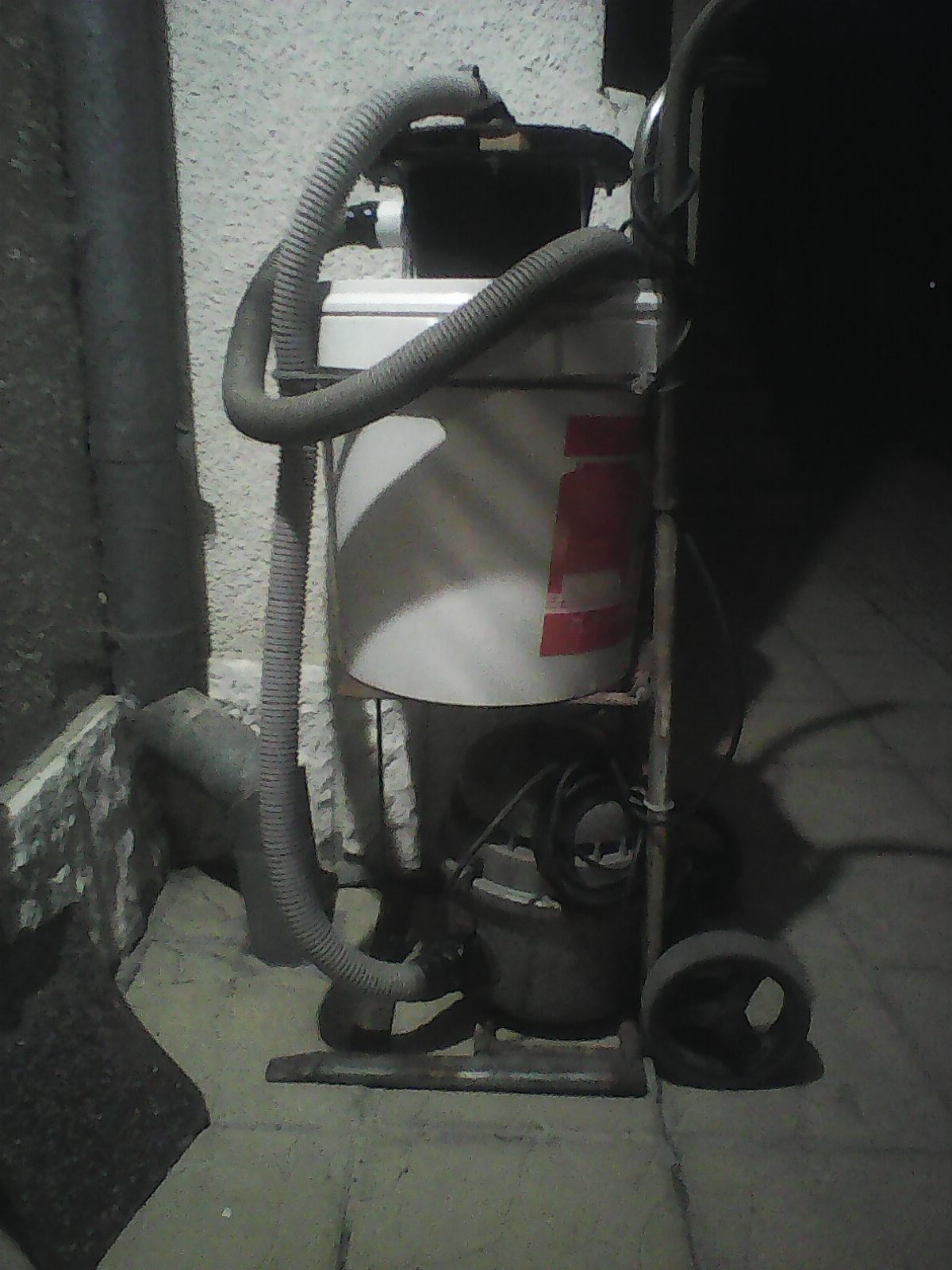

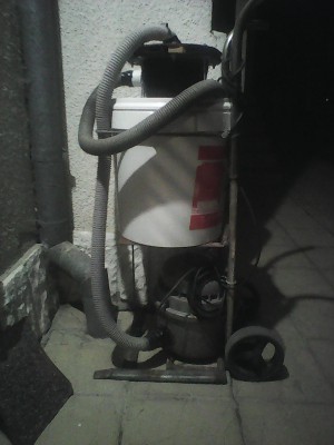

Ето и моя циклон. Цена-4лв. :)

Добър е. 4 лева са вероятно цената на присъединителните ВиК части. И аз мислех да го правя, но в крайна сметка реших да взема готова конструкция. Полуготова, де. И как е твоя на фините прахови частици? Задържа ли ги добре?
Andri01 - майстор
Не,4лв. е пътния конус. Но ако си го купиш от пътя е безплатен-стига да не те хванат :). Долу,в прахосмукачката имам торба/платнена/. Там се събира максимум една шепа пепел,докато се напълни баката.А иначе всичко друго е от останали "боклуци" из гаража.:)
