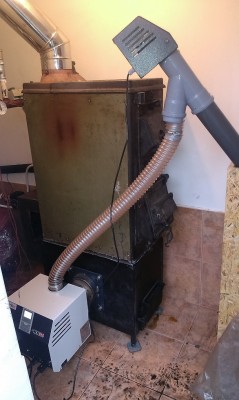

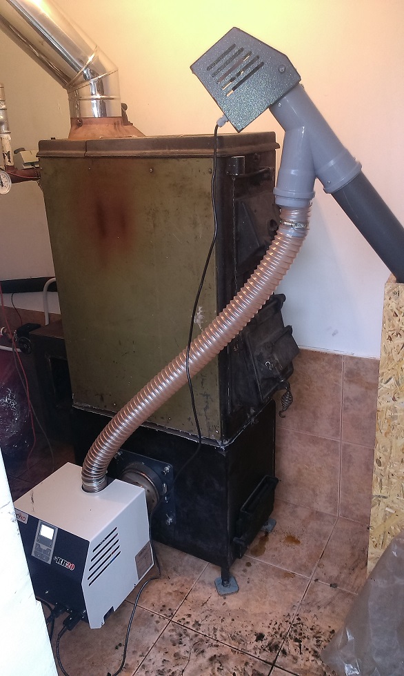

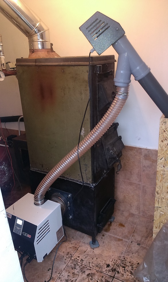

Здравейте, бих искал да попитам дали е възможен монтаж на реторна горелка на котел де дитрих, като този тук: http://goo.gl/FdKHtg.
Питам, тъй като прочетох, че дъното на котела е водна риза, което означва, че не може да се изреже.?

Точно този котел не знам точно как е,но всички котли от този тип би трябвало да имат идентична структора.на тебе ти требе дупка на дънната ламарина(достатъчно голяма) през която да преминавар газовете на вътре в корела.
шоп - майстор
xaumahata написа:
Коментирано е из форума. Може да се монтора такава горелка. Прави се кутия и С ръкав. Лазар Ганев качи и снимки на такъв негов монтаж.

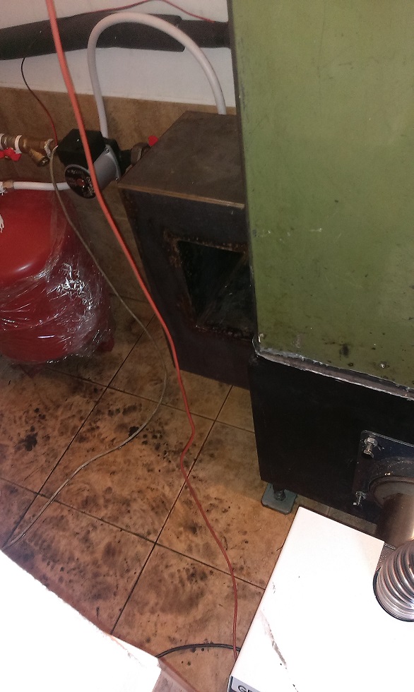

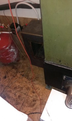

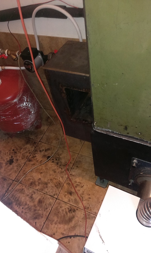

LazarGanev - "Велик майстор"
Монтажът беше на някакъв швейцарски котел, който също е с водна риза на дъното и няма разстояние между глидерите. Оказа се, че в дъното на котела, точно срещу вратичката за пепелта има един люк, т.е. правоъгълен отвор в задния чугунен глидер, който беше затворен с ламаринен капак. Не знам за какво е правен, но махнахме капака и през този отвор вкарахме изгорелите газове в котела. Нарочно съм снимал преди да се сложи изолация, за да се вижда по ясно за какво става дума. Не съм оглеждал Де Дитриха, не знам дали има подобен подходящ отвор
naskov - майстор
xaumahata написа:
Горелката може да сложи и на долната врата, като преди това се отстраняват няколко секции от подвижната скара. Нареждат се и плочи, за да стане котела триходов.
Разбрах, че горелката ще е чугунена на Екоенергия и тя няма да може да се монтира на долна врата. Огледай за такъв отвор отзад, ако няма, ще рябва да се ползва отвора на долната врата на котела, като на нейно място може да се сложи нова правена врата и да се отваря заедно с този ръкав, да уплутнява по 2 повърхности едновременно - на котела и на кутията
