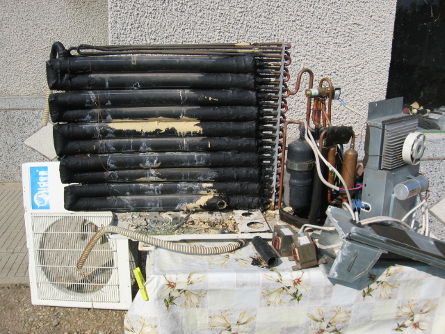

Аз използвах 3 години така доработения климатик и показателите със сигурност си заслужават.
Мисля, че най-икономично от към средства и с опция за възстановяване на машината ще е ако се направи система за обливане на неговия си топлообменник. Например сондажната вода да се доставя от 20бр тънки маркучета ( например 8мм) ,които да са закрепени към горния край на питата, под капака на климатика.
Вентилатора се изключва от буксата, а за да не прави дефрости всички датчици по външното тяло се заменят с резистори със съпротивлние отговарящо на това на конкретния датчик при 15-20гр.
Сондажната помпа се управлява от порта за вентилатора ( през реле) , а малко след помпата ( предполагам ще е потопяема) се прави малка дупка в маркуча за водата, през която водата да се изтича (след спиране на помпата) за да не замръзне.
ПП моя климатик е инверторен и на половината от номиналната мощност вътрешното тяло издухваше въздух 55гр, на MAX FAN.
IMG_0757.JPG Тук е на операционната маса за преминаване в следващата фаза от живота си... ТП вода-вода.

Благодаря ви момчета за споделените опити. До тук виждам ,че е проблем направата на добър външен топлообменик а и предпазването на компресора. Но ефекта е добър- 55градуса на половин мощност.
