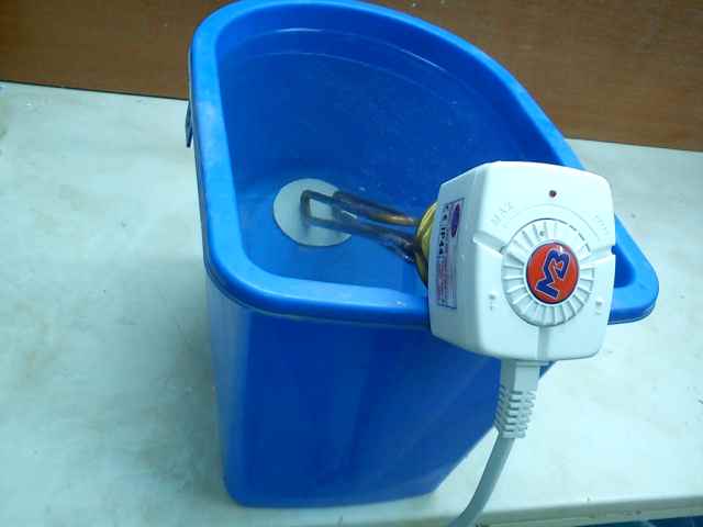

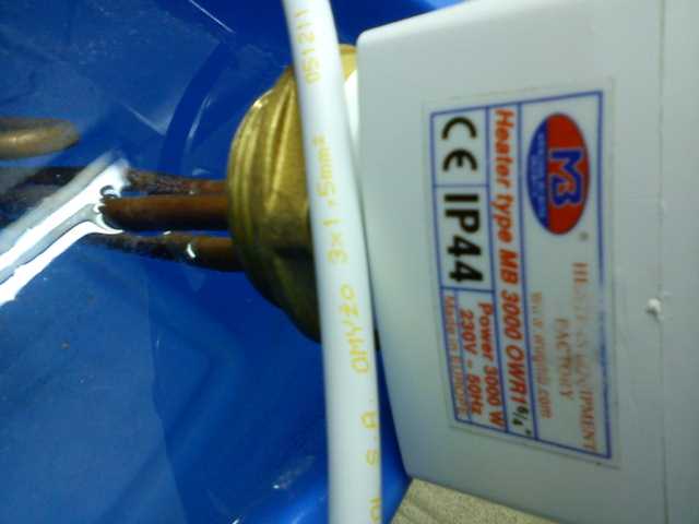

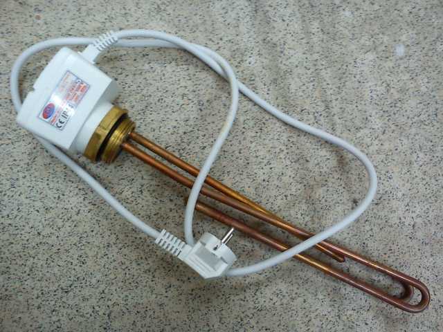

Tака, значи купих комплекта нагревател "Plug&Play" ; това, което обаче ме изненада неприятно, е, че 3000 ватов нагревател са го комплектовали с кабел 1,5мм² , с щепсел. Още не съм го монтирал на бойлера, и не мисля да го направя в този му вид. Изпробвах го като бързовар в кофа вода, и за 10-ина минути работа кабелът определено се загрява до към 35-38°C - приятно на пипане. Удачно ли е да го сменя с кабел 2.5мм² ? Вероятно ще загубя гаранцията, но такава така или иначе не получих при доставката (от slavov.bg) . :?
