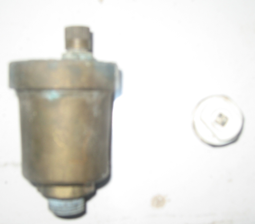

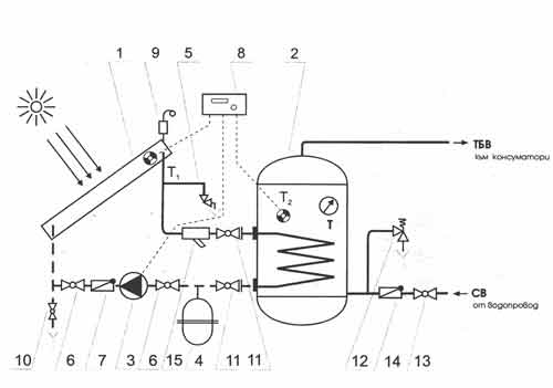

Купих един турски ал. колектор, който го свързвам в момента към 200 л. бойлер на който монтирах и фреонва серпентина 8 метра и ще свързвам към външно тяло на климатик, но искам да надградя системата, понеже един панел ми се струва малко. Въпроса ми е дали да купя един Бош 5000 ТФ за 880 лв. или още 4 турски за същата сума? Кое ще бъде по- ефективно? Идеята е лятото да топля басейн, а в останалото време от годината бойлера? Другия ми въпрос за обезвъздушител мога ли да използвам от професинална кафемашина или да сложа някой от другата снимка и кой /работя в сервиз за кафемашини и никога не съм имал проблеми с тези автоматични обезваздушители, но знам ли/? И един последен въпрос трябва ли да имам обезвъздушител и долу и къде? Работя по схемата от снимката долу, там няма, а гледах снимки тук във форума, че някой беше сложил. Системата ще бъде под налягане 2.5 бар с пропилен гликол ако има значение? Благодаря предварително!

Слагай този горе, долу - според конфигурацията на тръбите, ама обикновено няма нужда. Ако се направи както трябва и горе няма нужда от обезвъздушител, ама ти си сложи, задължително обаче с кранче, което да го затваря. За 4 панела ф15 мед е достатъчно. Вилото е по-добро от китайчето. Вършат работа - като има слънце 1 панел си грее 80л бойлер дори и сега, в средата на ноември.
