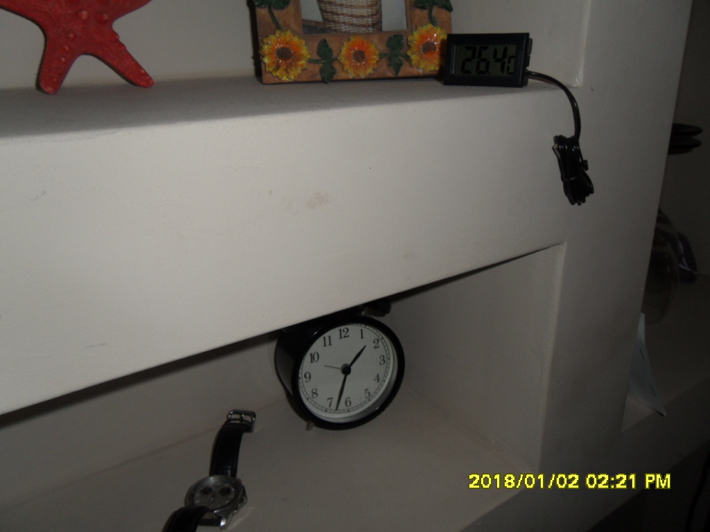

шоп - майстор
gnt69 написа:
Ама ако има вино намаляй градусите и давай на течно гориво. :partyman:
Оооо течното гориво е задължително! Моя разход от сутринтта е 2.5L :-D :-D :-D

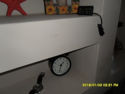

Проблема е при нежната половинка, която под 26 градуса не се чувства добре.
Наследника се чувства добре и при 18 и при 28, а дъщерята и зиме и лете е по голи рамене и къси панталонки:-)
Снимки от преди минута:-)
ТП мърка с изходяща вода 28-32 градуса
