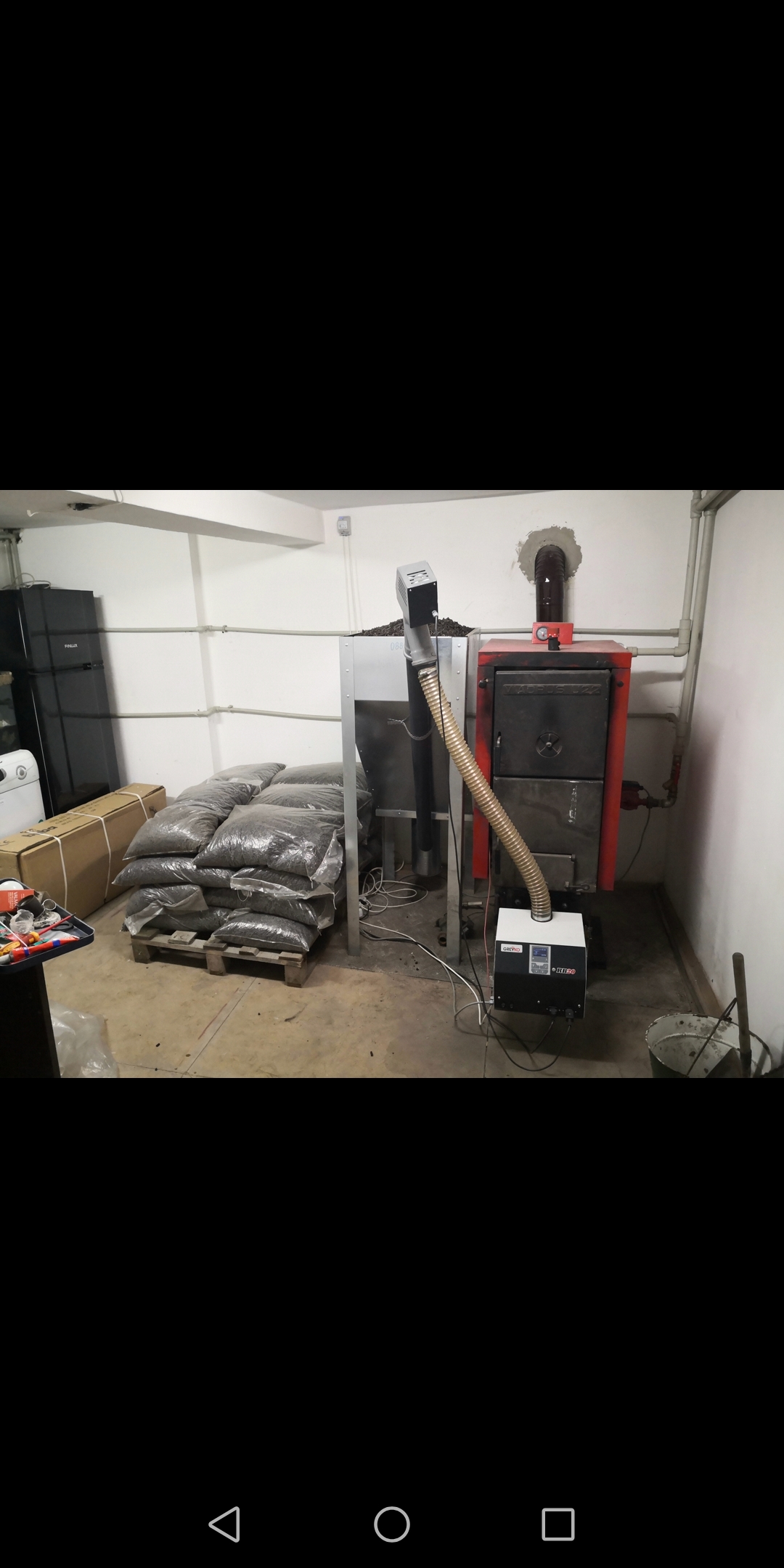

Привет. За първа година ще се отопляваме с пелети. Котел Виадрус - 29кв. и горелка Грейко 20rb, 2 етажа по 96кв.м., като 1ви етаж е с 78мм дограма, вътрешна каменна вата, 2ри етаж е без изолация и по-нисък клас дограма. Със слънчогледови пелети сме, с вътрешен термостат Bboil, температурата, която се гони е 21градуса на 2рия етаж (който е по-студен), на 1вия етаж работят основно 2 радиатора (общо 26 ребра, на 60см), на 2рия етаж - 6 радиатора, не съм сигурен в броя на ребрата, но височината им е по- малка, може би 40см. За 16 часа от посшедното денонощие в режим на горене изгори 2 чувала, което е 30кг. Температурата навън беше около 0 градуса. Как ви се струва този разход? Трябва ли да се търси мамаляне или е добре. Надявам се, че съм бил достатъчно изчерпателен в обяснението. Забравих да спомена, че пепелта в пепелника е предимно фина, лато много рядко има малки буци, които лесно се разпадат на прах.

На къде повече да намаляш? Добре ти е разхода.

Добре е,като имаш предвид Че на къщата и трябват няколко дена за да се климатизира .Също така при бъдеща изолация и на горния етаж,ще усетиш разлика и то доста.Друго ,което искам да те посъветвам е да се поинтересуваш как да си тунинговаш котела за да не бяга топло през комина.Повярвай ми ,губиш доста от там.

Мерихме температурата на кюнеца след около час горене- беше 97градуса, човекът, който прави настройката, каза, че е добре. Клапата е почти затворена, ако можеш да дадеш съвет какво повече може да се направи.
Имаче напролет изолацията е приоритет.

97 на изхода на фукса ако е измерена вярно си е перфектна температура,не ги слушай разни специалисти дето ще ти кажат как всичко над 70 градуса е разхищение ! Аз меря между 100 и 140 в зависимост от температурата на водата и съм доволен от разхода за това което отоплявам !
