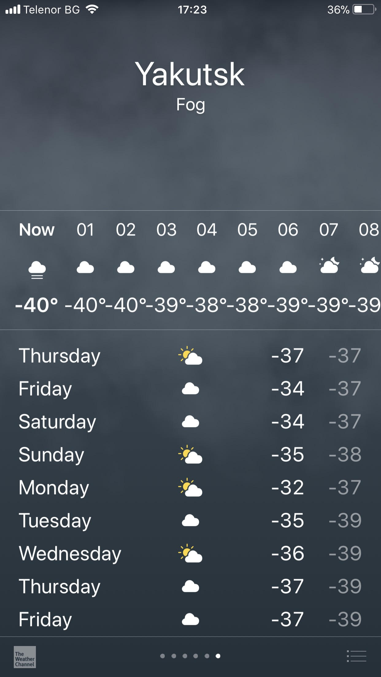

Разхода зависи от външната температура.
Ако външните температури бяха като тези на снимката друго щяхте да пишете :)

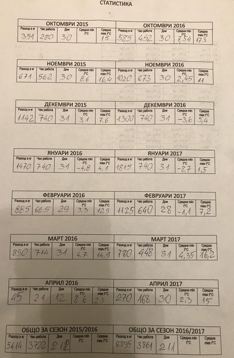

DimitarD - специалист
Staio1, не споря с никого. Помисли малко върху прикачената снимка, разхода се влияе основно от температурната разлика вън/вътре, при разлика над 40 градуса, разхода е огромен.
Аз си водя подробни статистики вече трети сезон. За 2015/2016 имах разход 5414кг, сезон 2016/2017 - 6895кг, като съм отоплявал една и съща квадратура, котел и гориво едно и също. Мога да ти споделя че очаквам тази зима да е по-студена от предната :)
