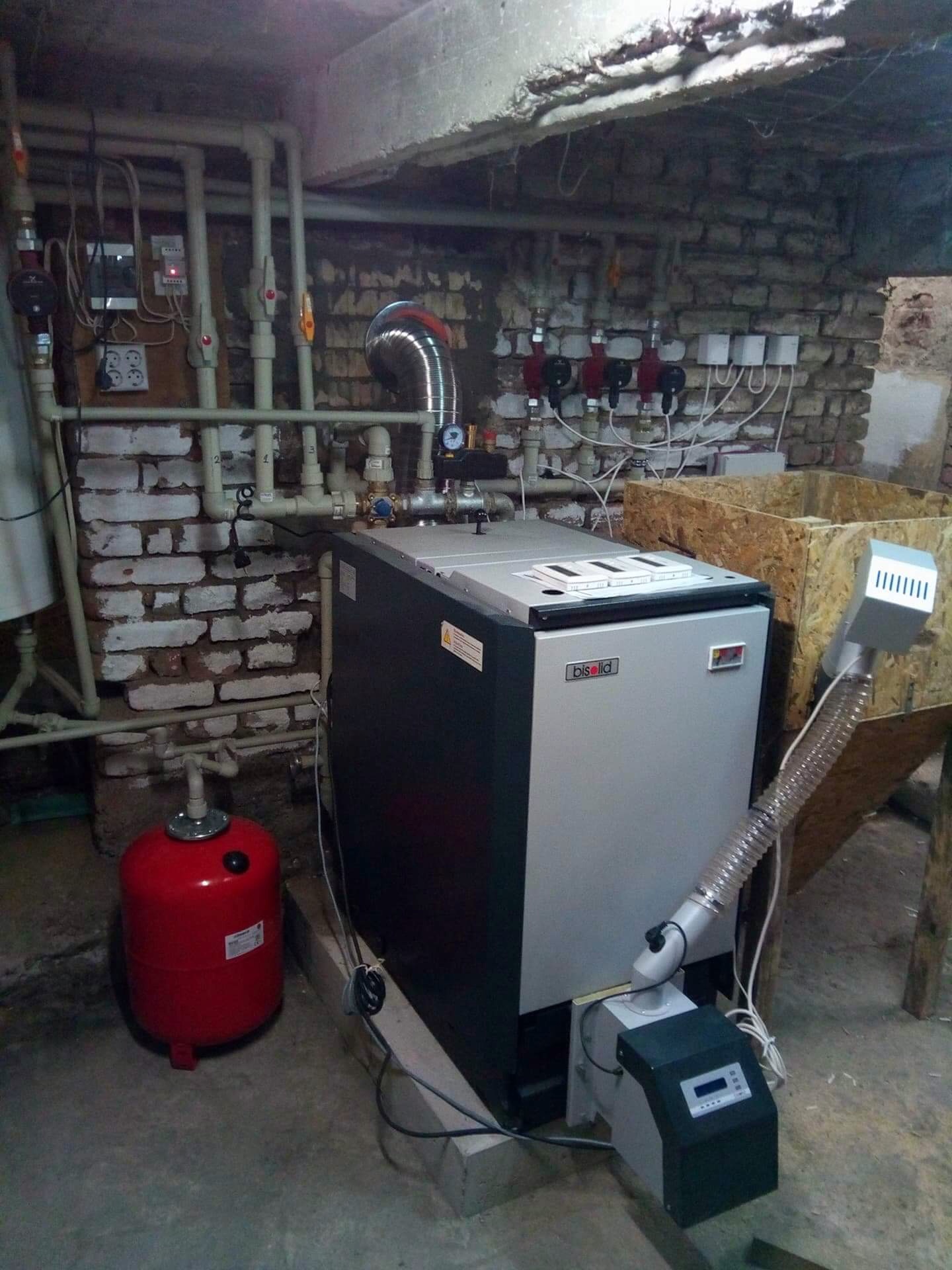

Котел Бисолид 45 кв. горелка бисолид 35 кв. Бойлер 200л. къща РП 360кв. 50 кг. [img][img][/img][/img]на 24 часа . От 6.00 до 22.00 е на 22 градуса през нощта е 20 градуса . Пелети не много хубави много пепел и много шлака .
