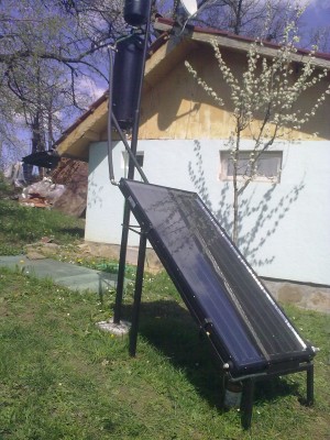

Здравейте,поздравления за уникалния форум.След доста четене си намерих много полезни съвети и препоръки.Имам вила на село и реших да си направя ето това http://pepel76.snimka.bg/daily/sl-nchev-boyiler.746627 системата ще се ползва събота и неделя и през празниците,имам няколко въпроса.
1.Искам системата да се върже директно към серпентина на бойлера,който се намира под нивото на панела,следователно ми трябват помпа и UPS(поради честото спиране на тока),има ли вариант да се избегнат помпата и UPS? С цел намаляване на разходите.
2.Освен медна може ли да се използва друга тръба разстоянието е окло 10-12метра?
3.Какво ще ми е нужно за монтажа?

Малко си пропуснал от темите!Системата от която се нуждаеш се нарича ,, Drain Back''Самоизточваща се систем.Точно за вила ,няма нужда от ЮПС,няма налягане, няма разширителен съд няма клапани няма опастност от прегряване .Това е истинската система ,майсторите знаят защо!С тези радиятори от снимката ще работи идеялно !Дуракоустойчива няма нужда от посстоянен контрол!

Предполагам че това са темите за Drain Back прегледах ги набързо ,като ми остане повече време ще ги прочета по обстойно .Може ли някакви схеми и подробности как се изпълнява и какво ми е нужно за монтажа.

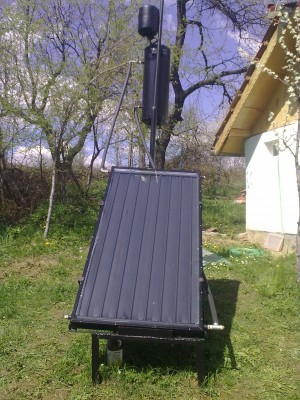

Нямаш нужда от UPS ,защото панелите се изпразват при спиране на помпата. Тя се управлява от диференциален термостат-има ги много разновидности.При спиране на тока или при спряла помпа с-та се източва в Допълнилен Съд/моя е към 6л./.Той се монтира на около 200мм. под долния край на панелите.Същите трябва да имат малък наклон-за по-лесно самоизточвани.Съда е отворин тип.Помпата трябва да е монтирана под нивото на съда.
Използвал съм ППР тръби със стъкломат и за връзки към бойлеро-гъвкави метални тръби по 300мм.
За монтажа - нищо друго ,освен кранове :2бр.пред и след помпата,филтър преди нея.Аз съм монтирал и 2 крана преди и след серпентината на бойлера.
