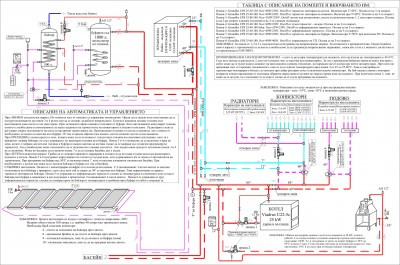

Направих системата работи добре макар че съм я палил за един ден. Видях че пелетния Котел не е 35кв за два часа в буфера само дигна температурата с 40 градуса което като го сметна за един тон вода е 20кв обадих се на подръжката щели да го настроят не знам дали е възможно това. Иначе гори доста добре от вътре като загасне е снежно бял и няма почти пепел. Не пиша марката докато не дойдат да видим как ще го настроят ако не стане ще ви кажа какво да не купувате
вт сеп 24, 2019 10:36 pmБилян написа:
Как така сметна, че не е 35 киловата? Наистина не са постигнати 70 киловата, минус загубите (КПД не е 100%). Трябва да се получи, чисто математически ок 63-65 киловата, но имаш загуби от самия буфер, имаш загуби в котелното....
Котелът пък е и модулиращ, та не е през цялото време на пълна мощност. Ето ти още пропуски в сметките. Нали не вярваш, че тръгва от нисък старт с 200?!
Освен това, сметките не са ти верни. Аз получавам много по голямо число.
Не бързай да правиш изводи и то на глас! Погледай, послушай!

ср сеп 25, 2019 12:17 pmТрифон П.Трифонов написа:
Точно :supz:
1000л вода загряти с 40 градуса за 2 часа е малко над 23,5киловата/час.
Обаче и в котала имаш вода и в тръбите. Теглото на котела, буфера и тръбите също трябва да се вземе в предвид при първоначалното темпериране.
Загубите правилно Трифон ги е посочил. И те трябва да се вземат под внимание.
Като цяло според мен си ОК. Обаче ми е интересно засече ли за тези 40 градуса в буфера, колко килограма пелети изгори? :?

От котела до буфера Има около метър тръби с изолация котела не сабира повече от 50 до 100 литра вода не смятам че е добре. Котела е бил на най голямата степен на ръчен режим.
Не сам засичал точно но може би около 1чувалче може и по малко да е не мога да преценя след настройките ще го тествам точно
Ми от едно чувалче можеш да вземеш ок. и малко над 60 квтч. Ако са изгорени по малко пелети, още по добре.
Правилно смятаме с Шопа, а ти смятай, че котела си е добре!
