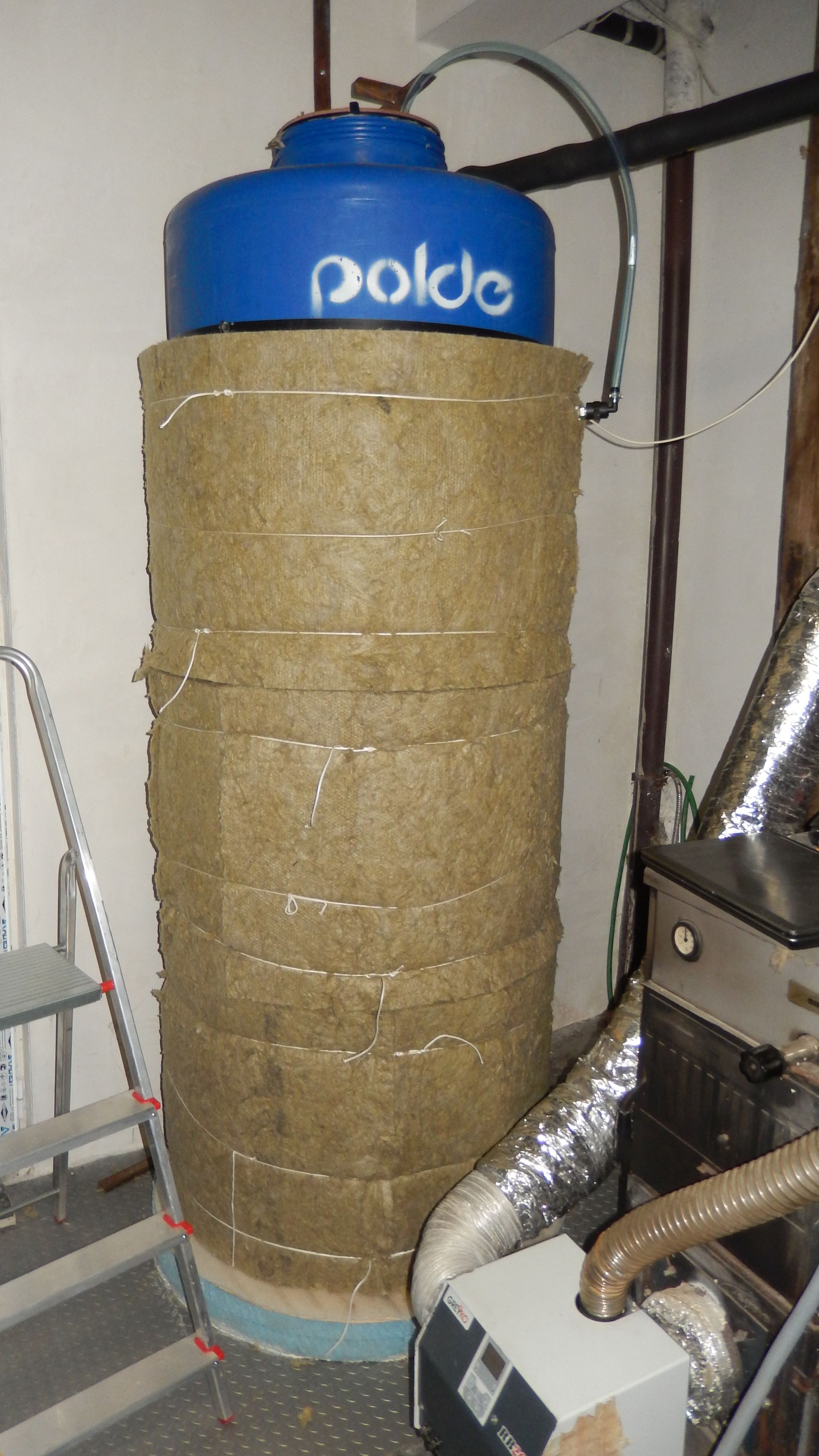

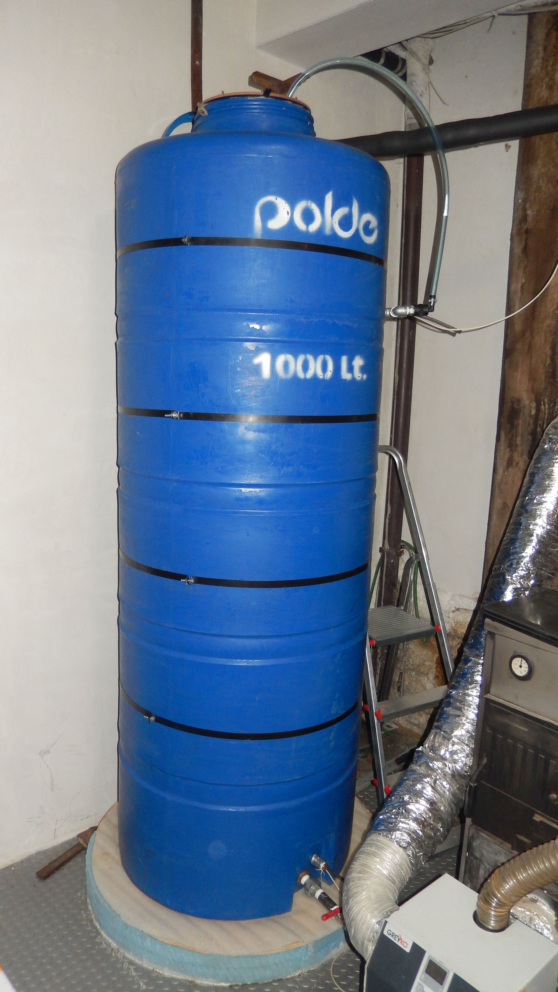

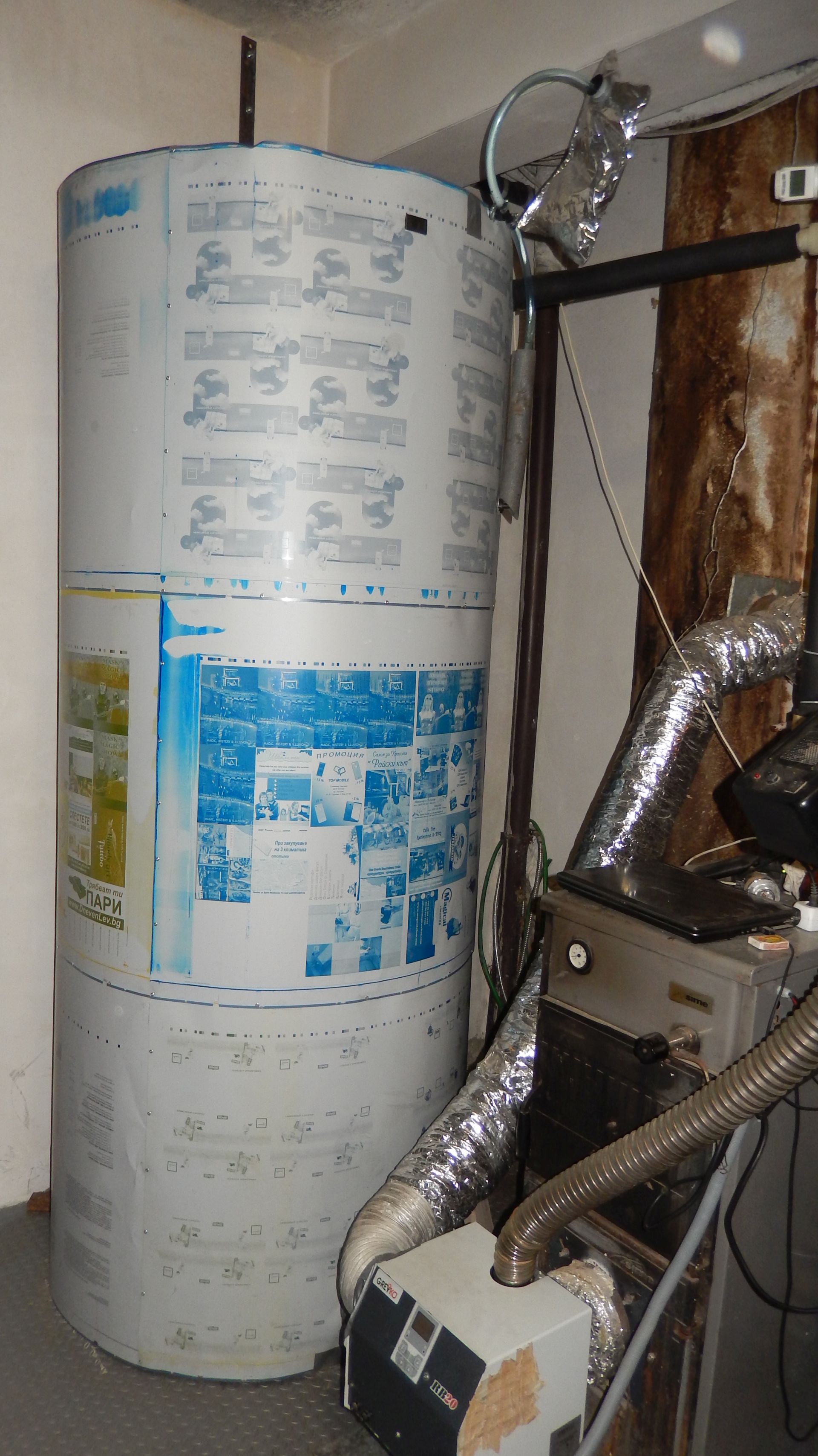

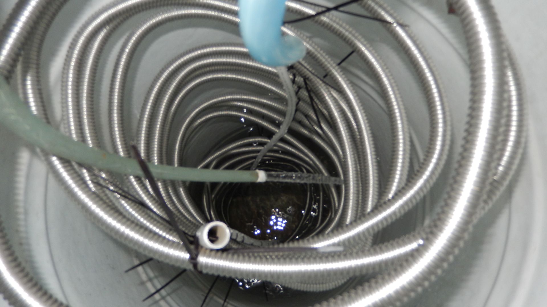

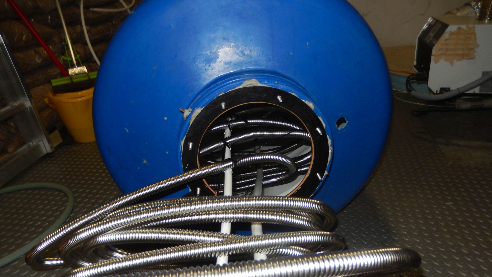

Буферен съд от пластмасов бидон.
1. Бидон 1000 литра, двупластов - Ф75 см., височина 220 см.
2. Серпентина - Гофрирана неръждавейка DN25 (3/4) - 30 метра
3. Фибран 10см + дъски 2см + 5мм фолио за ламинат за основата
4. Каменна вата 5 см 30кг/м3 - 2 пакета.
5. Алуминиева ламарина (плаки от печатницата) за обшивката - 9 бр. от големите
6. За всеки случай му сложих чембери от метална чембер лента.
Както казва колегата Шоп - фото отчет:
Вкарването на серпентината
Пълнене
Готов за изолиране
Облечен
Работата на системата може да се види Ето ТУК. Данните се качват на 5 минути.
