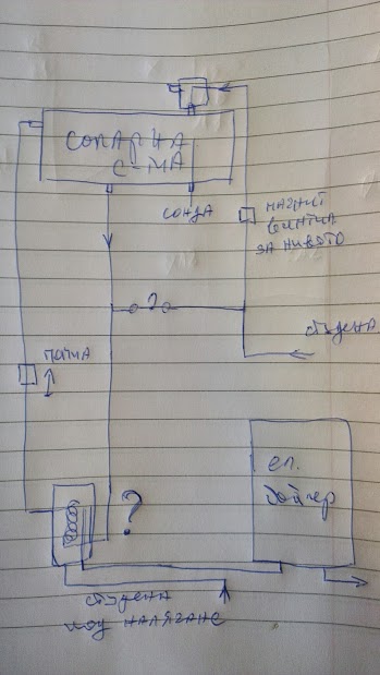

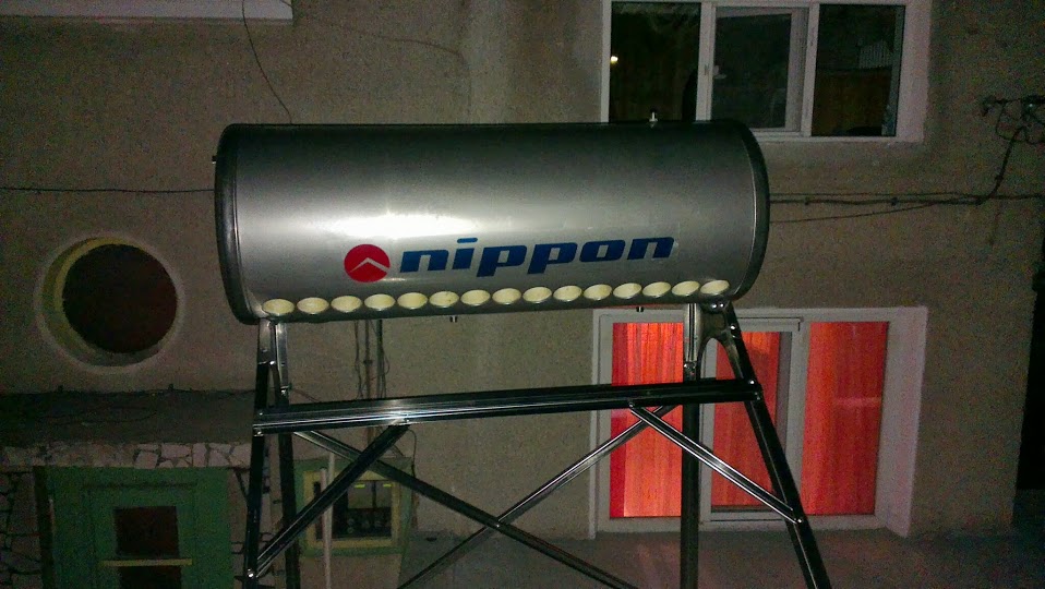

Здравейте колеги, Днес ми направиха страхотен подарък. nippon NPS150 lux, дотук всичко е ОК но страшно се разочаровах, като разбрах че това е отворена система :cry: първо: - денивилацията ми е по малка от 1,5м. и съответно няма да има никакво налягане. Питам Ви има ли някакъв начин тази система да я направя затворена или чрез някаква помпа да вдигам налягането от изхода на толата вода ? и второ: - Как ще е по удачното - да захраня от соларният бойлер към електрическият ми бойлер към студената му вода или да монтирам някакви кранове за да ги сменаям когато е необходимо (по възможност да е автоматично) Много ще съм Ви благодарен за отговори и идеи, благодаря Ви предварително..... :проба:

Сега като загледах снимката...ако това ще е разположението и живееш при червеното перде, мисля че е най добър втория начин. При другите ще губиш доста вода докато топлата достигне при теб. Де факто системата ще се усложни с една помпа, диференциален термостат и една серпентина.
vesoel - специалист
Да монтирам серпентина в него е добра идея но бойлера е неръждавейка и е капсулован не знам как ще се получи. Нали има и изолация вътре ! , повече ми харесва някаква помпа на изхода но каква да е ? каква ще е добре за топлата вода ? Към комплекта има някакво ел. управление, 1.което подгрява водата на замръзване, 2.пуска и спира притока на студена вода за нивото му 3.и също има изход за да управлява някаква помпа до 500 вата.
Може ли да монтирам някакъв малък буферен съд до ел. бойлера или пластинчат обменик и да се въръи с помпа ?
И как да включа към ел. бойлера, на входа на студената или с някакъв механизъм който да върти сам от двата бойлера ?

Какво мислите за нещо подобно ! :?

Да, и двете идеи ми допадат :rock: , ще пробвам да направя и двата варианта :? и ще пиша за резултата до ден два :!: Благодаря Ви. :idea:
