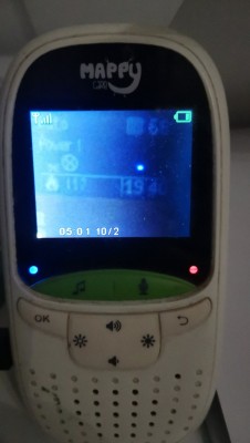

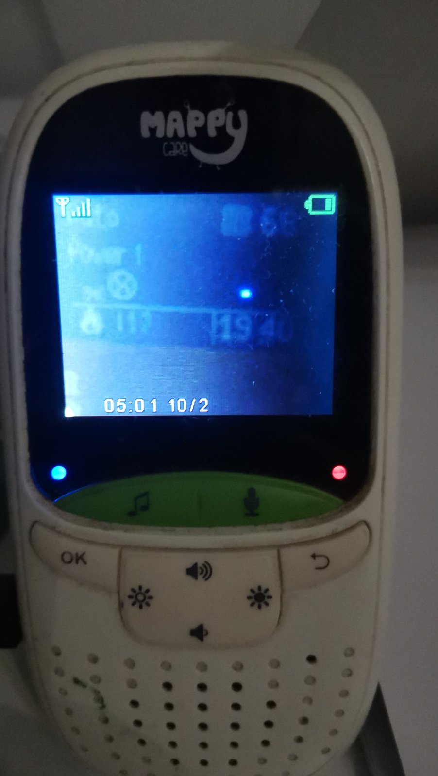

Rumen89 - специалист
ср фев 10, 2021 7:30 pmpechkata написа:
чет фев 04, 2021 11:54 amRumen89 написа:
чет фев 04, 2021 10:14 ampechkata написа:
Точно там ти е играта... :-D
<10/180 sec.
горното или долното ?
Настрои ли я вече... :-D
Здрасти,
настройките ги направих със съдействие на колеги.
В момента работи по-термоглави и от време на време влиза в съспенд.
Вчера забелязах, че когато всички термоглави затворят, връщащата вода към котела е студена.
Веднага проверих в мрежата, че задължително трябва да ми има един консуматор без термоглава, при мен това е 80 литров бойлер на който му отворих крановете за да циркулира водата.
Сега влиза в съспенд много по-рядко, като съм задал 72 градуса на контролера и модулация 12/6/0.
Първа скорост ми под 5 Kw по - изчисленията на таблицата, която имам.
Не губи пламъка и не гасне горелката при излиза от съспенд.
Оnline вaby control by Rumen89.
Грейко форЕвър гиби!
чет фев 11, 2021 7:40 pmТрифон П.Трифонов написа:
Хахаахах
150 метра бежичен обхват има.
Декар-декар и половина къща покрива викаш?!
