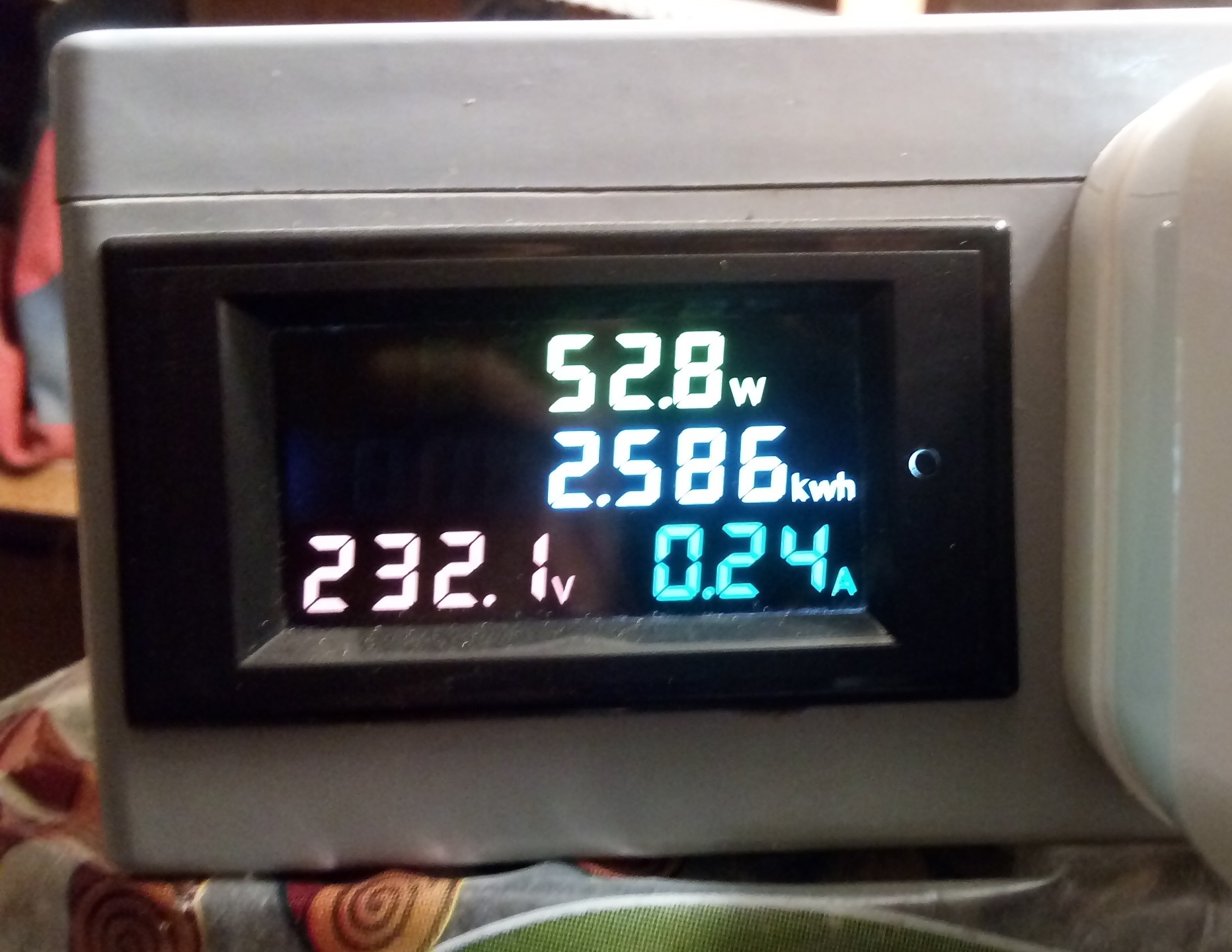

Ампеража не съм го мерил .
Знам. Никой не е мерил тока на горелката, а да не говорим за прословутия вентилатор, дето се спряга с обороти, проценти и напрежение.
Със сигурност и вариациите на напрежението оказват влияние, но те са само част от няколкото причини, както ти самият посочи.
g.gushterov83 - специалист
Те това е консумацията на горелката без да работят шнековете и с вентилатор на 1000 оборота
filmatoplo - майстор
При различните % на вентилатора кое се променя .
Логично би било да консумира повече когато вентилатора вурти с по-високи обороти, но разликата ще е милиампери.
Така де, то колко да му трябват на 50- 100 вата мотор?
Това, на картинката, малко му бяга математиката , ама малко.
А иначе мери ли време? Интересно е тия, 2 и кусур киловата, за колко време са натрупани.
Сигурно не е само заради тока на вентилатора?!
Като се закачи мултицета на изхода на платката за вентилатора какво показва .

Ще покаже напрежение. За мерене на ток, мултицета на Ампери и последователно.
Не му се втелясвай толкова! За да иска повече проценти, вентилатора на оная Грейковица, трябвало е да се мъчи с по кофти условия- комина с малко сечение, незатоплен....
Също както домашния майстор навързал 5 радиатора с ф 16 попътно и последния ахааааа да чуй питела. Бичи помпата на шес, ма пак слаба работа. После пита бай Петко по силна помпа ли да купи или още една и как да я свържи.
andy_forresite - майстор
Триф, мисля че не си прав. Перките и ротора се въртят с голяма инерция. Да, леки са и са чувствителни. Но ако зависеше от тягата то тя щеше да увлича перките и вентът да се върти леко при изчакване например. Не се върти докато не му се подаде напрежение ;)
Аз съм сгрешил с макс rpm. 2540 са, а не 2720. Чуденката как при 49 процента е на 1600 об обаче остава. Процент от какво са тези проценти.

Филма е наблюдавал тоя "прецедент" при пуск. Казва на 3та били 60 и нещо %.
Горелката бързо ги набира /градусите/, та допускам че комина все още не е бил стоплен.Нека каже как стоят нещата при постоянно горене.
Добре де, да я изкара същата горелка, със същия вентилатор на двора и да видим с тия настройки ко ши са случи!
