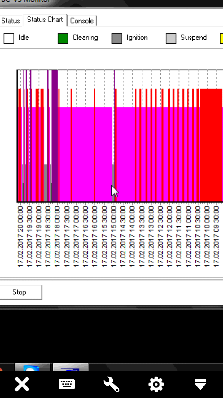

Tonybk - помощник
Здравейте,с РБ20 съм и отоплявам около 110кв.Вчера си свързах горелката с компа и ми се струва,че май работата не е много читава.Искам да Ви помоля да хвърлите по едно око на графиката и да си кажете мнението.Благодаря предварително.
stelibg - специалист
Tonybk написа:
Прилича ми на работа по стаен термостат. Горелката почти не модулира - никъде не видях да слиза на P1.
За 5 часа горелката е гаснала и палила 5 пъти - 101% в пепелника има неизгорели пелети. За по-подробна диагностика трябват изходните данни, най-вече F.Load

Tonybk - помощник
Тук съм синтезирал сметките за настройка на горелката според F.Load.
Код: Избери всички
https://forum.napravisam.bg/viewtopic.php?f=10&t=44543&start=6100

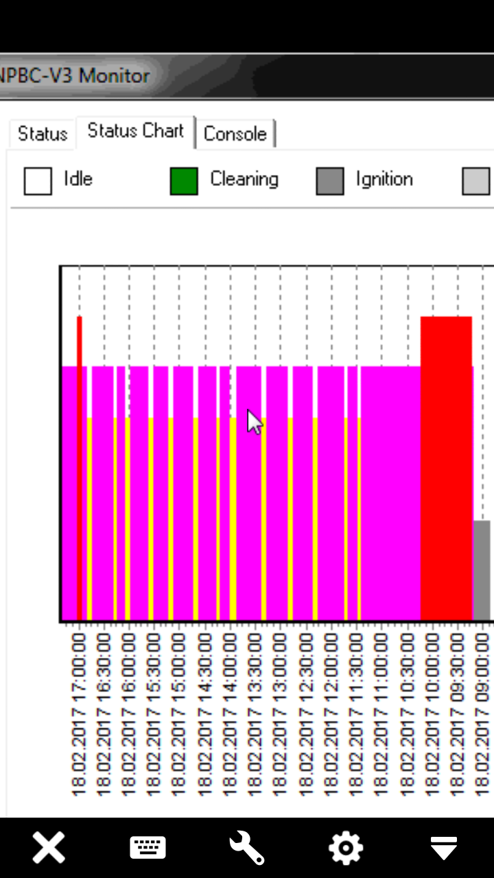

Нямам стаен термостат,явно бях доста позанижил дозите.Днес ги направих по таблицата и намалих вентилатора на 37-40.Към момента положението е такова:
Tonybk - помощник
И аз това се чудя защо е гаснела.Фотодатчика ми на моменти отчита много ниски стойности,аз си мислех ,че е зацапан ,но явно проблема е друг.Иначе шнека ми е на около 47-48градуса.За час време 35 кг.Горя пелети от рапица,от 9сутрин до 23вечер работи и държа котела на 68 градуса.Разхода ми в момента е около 40-42кг.

Tonybk - помощник
Флоада ми е 67,горелката се почиства два пъти седмично.В момента настройките са ми Р3 7,4/45/43 ,Р2 3,7/45/40 , Р1 1,9/4 5/38.И в момента фотодатчика ми варира от 6-7 до 150-170.Мисля ,че вчера заради него се е гасила,а днес до момента не се е гасила.
Tonybk написа:
Според дадените данни P3 е 50% над 20 KW :)
Аз бих намалил вентилатора с 10 единици - ей така, за експеримент. Само след секунди ще видиш има ли промяна в пламъка.
Tonybk - помощник
Защо не,ще пробвам и ще пиша какво се получава,лошото е,че трудно мога да видя работата на горелката.Котела ми е правен преди години,вратичката му е тясна и горелката не се отваря с вратата ,а влиза директно напред с колела.Тоест за да я видя как работи трябва да я издърпам извън котела.Колкото до настрйките,правих ги по таблицата от форума вчера,а преди бяха Р3 6,2/45/47 Р2 3,2/45/46 Р1 2,1/45/45 ..Ама видно от първата диаграма работи само на 3 и 2 степен ,а на това вече не много студено време не ми се струва да е нормално. А според Вас какви би трябвало да са ми настройките?
Tonybk написа:
Ако за час шнека пуска 35 кг/час и F.Load e 67 секунди то следва:
Р1=0,075*F.Load=0.075*67=5.03
P2=0.5*P3=0.5*5.03=2.515
P1=0.25*P3=0.25*5.03=1.258
