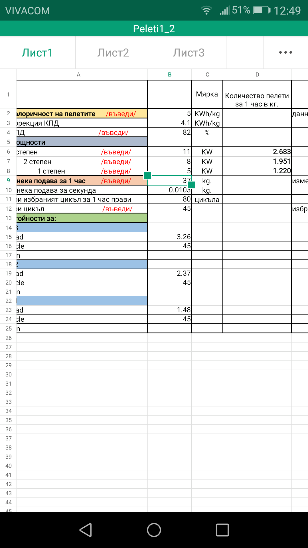

Имам проблем, след като смених слънчогледовите пелети с дървесни при зададената температура от 51°С, сега след смаяната вече не мога да направя повече от 47°С. От къде идва този проблем и какво да направя?
Да вметна само, че при смяната със горенето всичко беше ОК но от днес започна да прави и буци!!!

Не не съм ама знам отговора изобщо ако вдигнат тел. Ще кажат вдигни градусите, дозите, ама никой не казва точно от какво е ами въздуха!!! Защото Т на изгорелите газове е 75°С сега на слънчогледови беше 90°С.Ниска калоричност на тези букови пелети

Сигурен съм че не си премерил шнека колко пуска с новите пелетит.Имаш нужда от нови настройки.

Всичко е премерено 32,722 кг. за 1 час ето и настройките с таблицата
Измерили си 32 пък си вкарал 37кг.На трета си и задал само 11KW.
Какъв е извода?
Какъв е извода?
Значи грешката е моя 37 кг. е премерено но тези 11 kw не съм ги въвеждал аз, а така си бяха на таблицата.
ЩЕ СЪМ МНОГО БЛАГОДАРЕН ДА МИ БЪДЕ ОБЯСНЕНО КАК СЕ ОПРЕДЕЛЯТ ТЕЗИ KW КОЛКО ДА СЕ И ОТ КАКВО ЗАВИСИ
alex_serviz - специалист
Аз не знам защо си играете да въвеждате на 3-та ст. по-малко от максималната мощност?
Съответно 2-ра 50% и 1-ва 25% от нея.

ЩЕ СЪМ МНОГО БЛАГОДАРЕН ДА МИ БЪДЕ ОБЯСНЕНО КАК СЕ ОПРЕДЕЛЯТ ТЕЗИ KW КОЛКО ДА СЕ И ОТ КАКВО ЗАВИСИ[/quote]
Тези kw ги въвеждаш ти,в зависимост от това на колко kw искаш да работи горелката табличката смята колко пелети да ти пусне шнека.Ако си с RB20 e хубаво да ги направиш поне 18 на трета степен.

alex_serviz написа:
Е ОК на 3-та 20KW
Тогава на 2-ра колко да е
Ами на 1 - ва????????????
Нали за това питам, аз съм нов в нещата ама се уча бързо само да ми бъде обяснено
