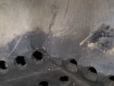

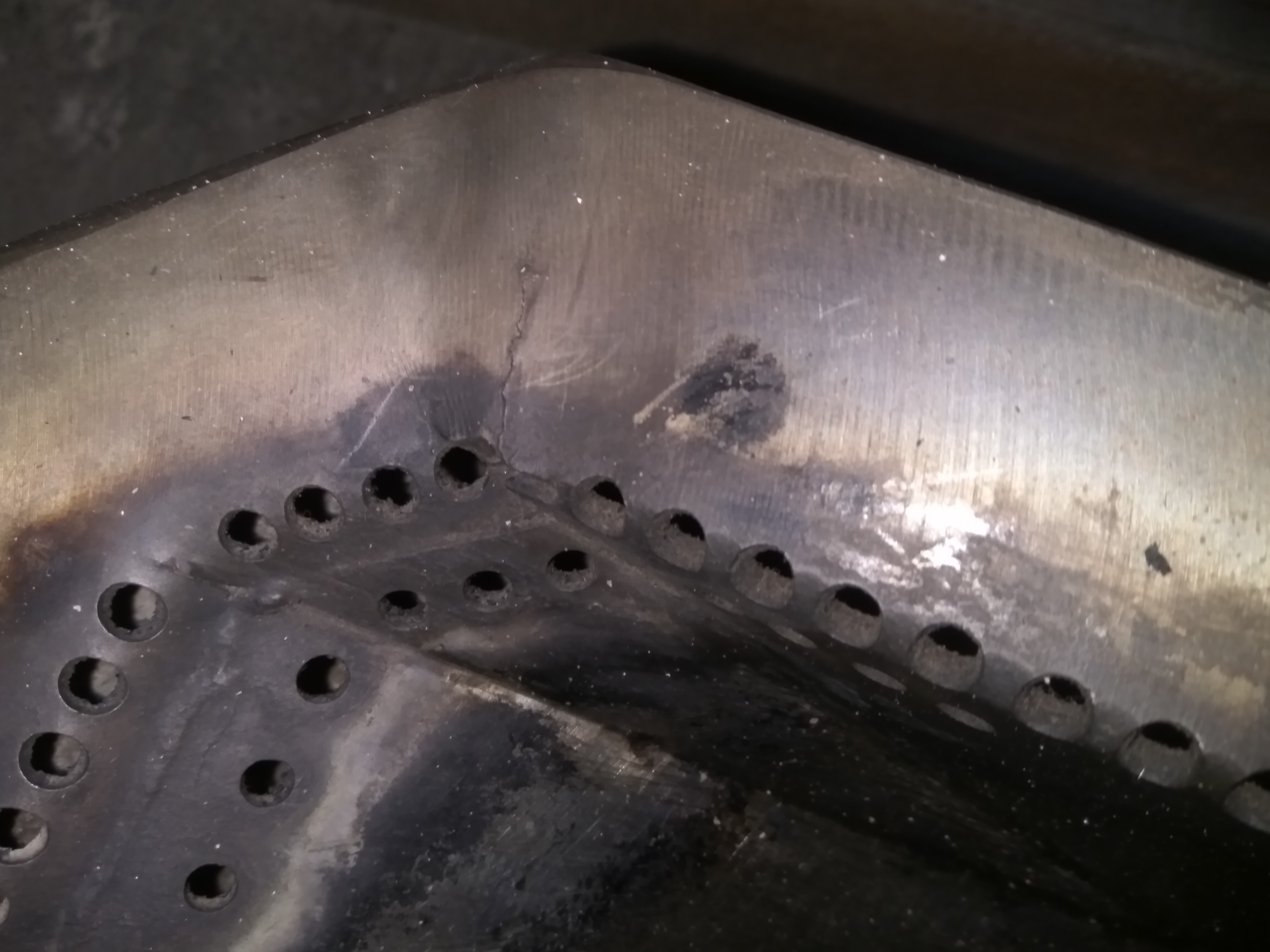

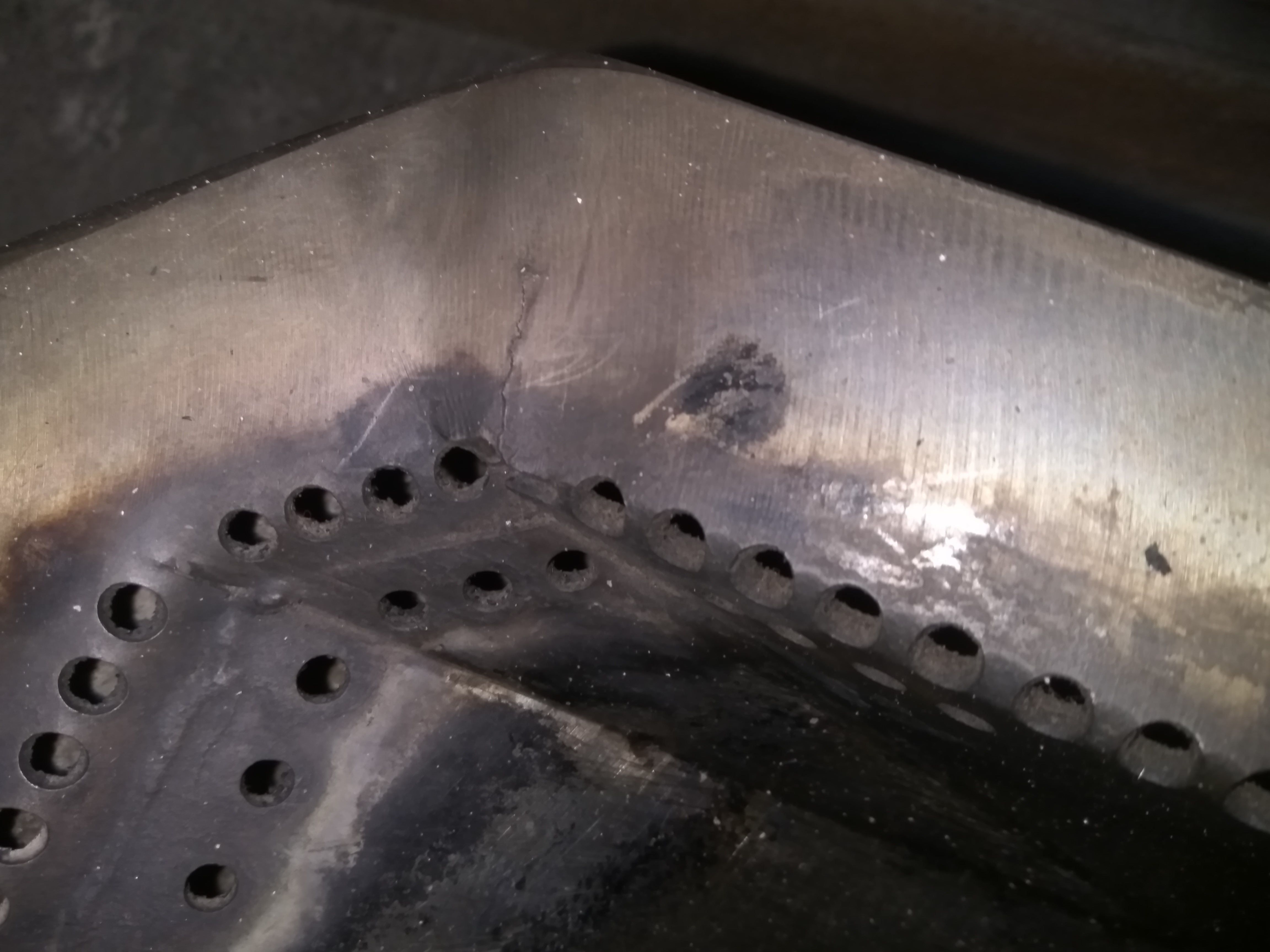

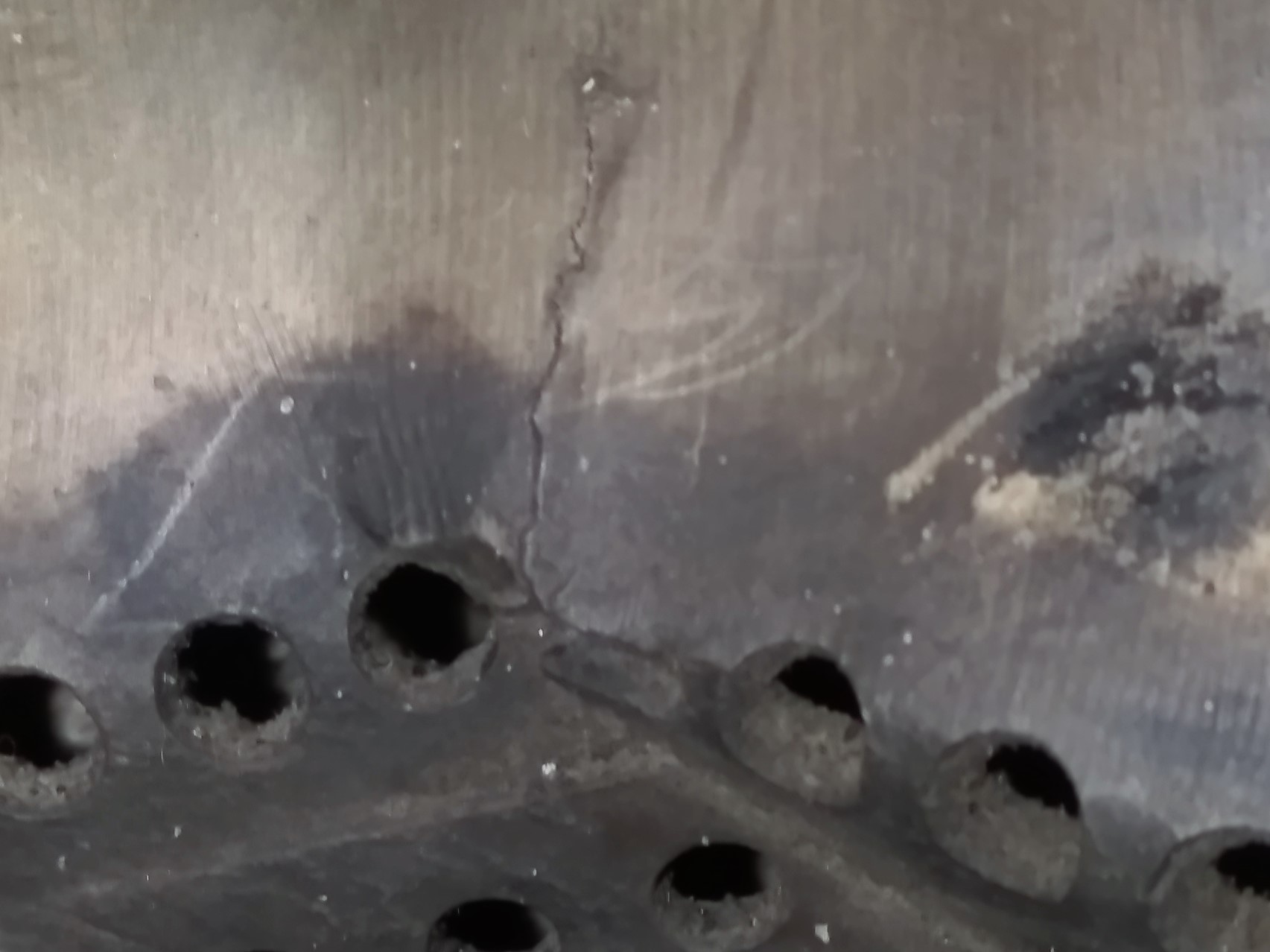

Здравейте и весели празници. Днес при почистване на котела и горелката RB30 установих пукнатина около 2-3 см в горивната камера. Горелката е на един сезон. Това често ли се случва и признава ли се като рекламация. Според мен не е нормално ,но не можах да намеря нищо по въпроса.
Kondor1 - специалист
Пусни някоя снимка.
шоп - майстор
chani написа:
Има колега от форума със същият проблем, беше показал и снимки. Не ми се търси, но сигурно е в тази тема. Изглежда не е единичен случай :x
Може да се свържеш с него и да видиш какво е направил и докъде е стигнал.
chani - помощник
Ето и снимки а относно колегата с подобен проблем намерих го,сменили са му главата и аз се надявам на безпроблемна смяна.
