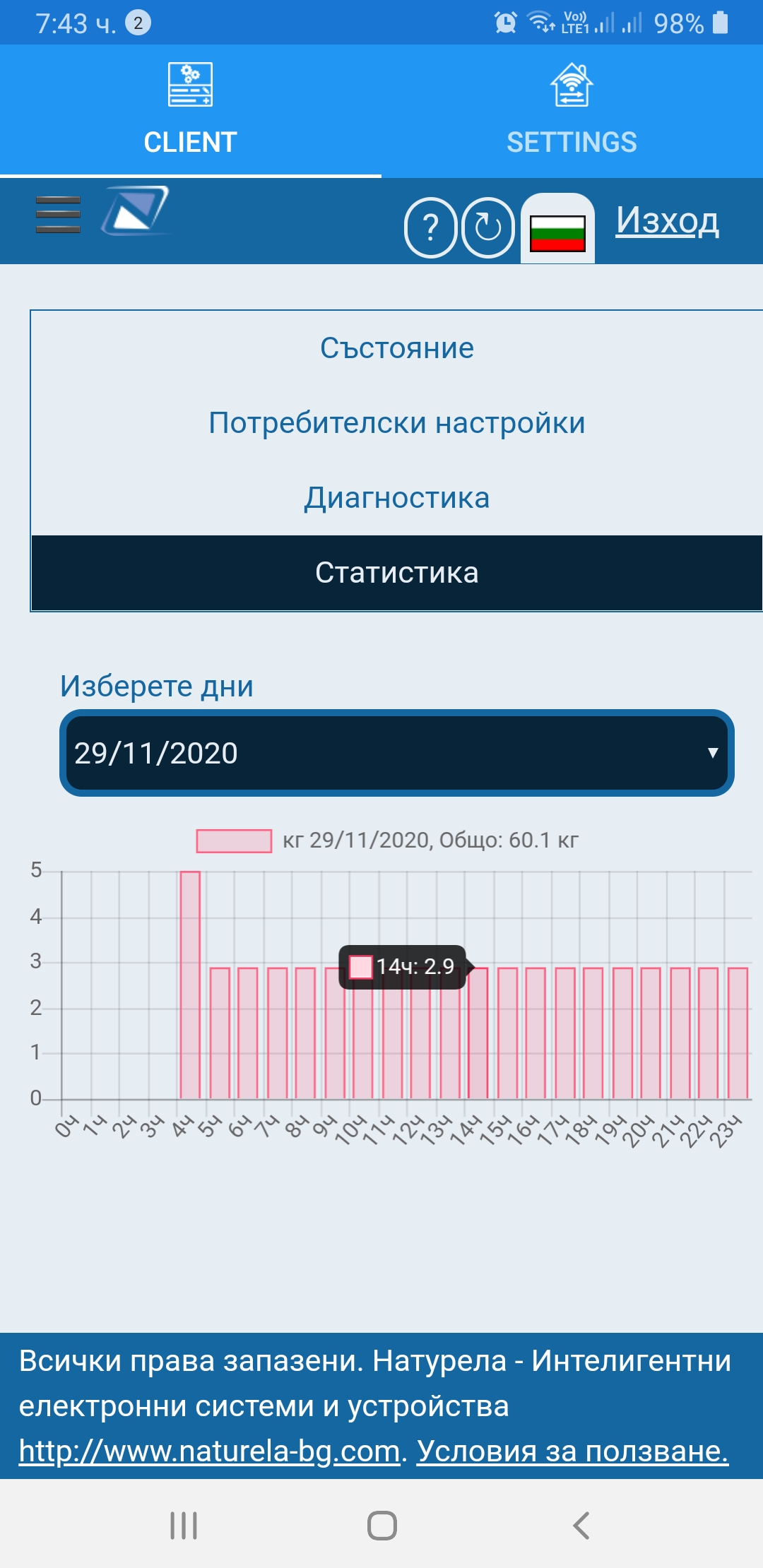

dikata1988 - напреднал
На това му викам равномерно работа на горелката и съм доволен благодарение на токоизправител преди него диаграмата беше като дунавски вълни :lol:

пон ное 30, 2020 7:45 amdikata1988 написа:
Дика, ми тя умряла бе, няма пулс. Барем 40-45 херца...
Стана студено и радиаторите бачкат постоянно. Движи се с ок 12-13 киловата в час, какво друго очакваш? Нищо, че на дисплея може да ти показва 15. Чисто съвпадение. Като застудее повече, нали ще почне да мени 2ра- 3та, а ако се затопли времето 2ра- 1ва и те така.
