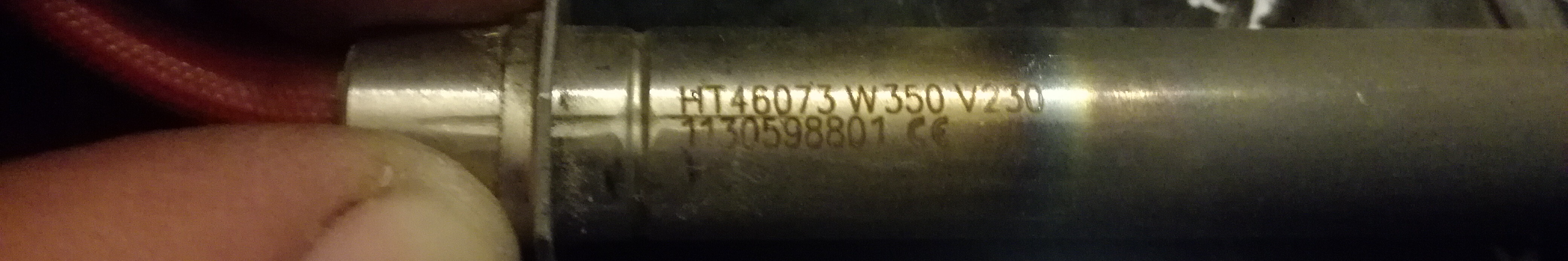

Нагревателя може да се подмени .Има и такъв вариант точно преди да изгори да прави слаба връзка прекъсва и спира след това за винаги .

Благодаря за отговора но да питам моя нагревател е 250 вата аки взема да сложа 300 или 350 вата ще има ли някакви проблеми

Не.само че нагревателя трябва да е със същите размери.

Моя нагревател е 350W и кара трети сезон,като не съм имал проблем със запалването.

И аз съм със същият нагревател, но го няма никъде, единствено го намирам онлайн в Италия на цена 25 евро, а в гаранционния сервиз тук, ми обявяват цена 110лв. ако се вземе от тях, спрял съм се за сега на керамичен с почти сходни размери и ако не стане ще поръчвам от Италия, но тая цена която искат тук няма как да им дам...

Свалих го и го снимах миналата седмица,за да проверя евентуално къде мога да го намеря и на каква цена.Колега dier когато го купиш ще споделиш ли откъде?

Значи гледам едни нагреватели в нета били японски цена 69 лв 300вата навъншен вид е като моя но маи ще трябва да взема размера на моя за да знам дали ще стане.... При вас нагревателя излиза ли малко (около 2мм)извън търбата в която е поставен

колега при мен е 5 мм навътре дори..

Обиколил съм магазините тук но точно този модел го няма никъде, единственно един модел тръбен нагревател се доближава до този размер и параметри но той не е с ограничителната шайба отзад, а е с месингова резба и не върши работа при мен, и по всяка вероятност ще видя да го поръчам от Италия или да сложа керамичен със близки и сходни параметри, ама развитие ще има след празниците и ще ти кажа какво и дали става!

колега някаде покрай теб има ли магазин "Топлотехника" там мисля че трябва да намериш
