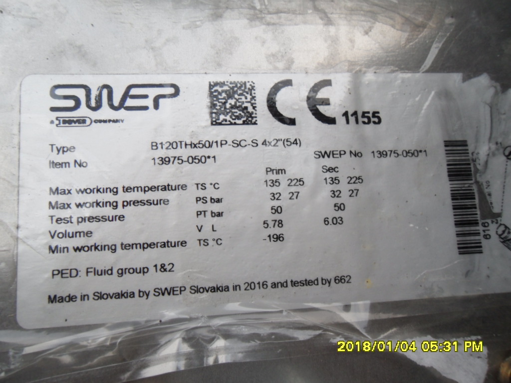

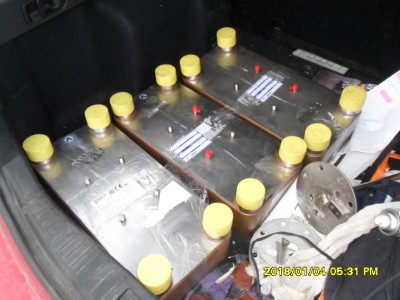

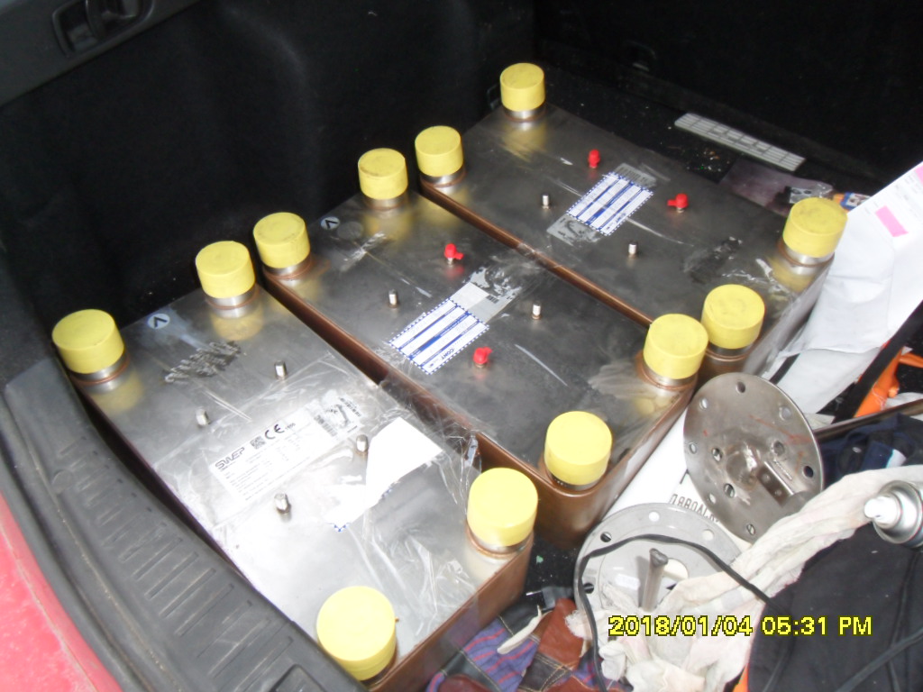

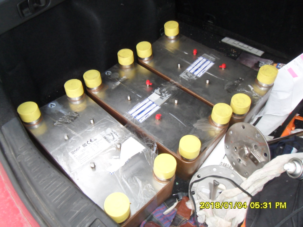

Изпаднаха ми 12 бр от тези топлообменници по 6.5м2 всеки и вход и изход 2'' Тегло по 34 килограма всеки.
Мисля да ги използвам без ТП. Но нищо не е сигурно и мога да направя ТП и реверсивна.
Приемам всякакви идеи подкрепени на база практически опит или икономическа обосновка.
П.П. Въпрос към Маги и Боян, върти ми се нова идея за ТП за отопление на бъдещият ми басейн. Тези топлообменници са 2 ра употреба антифриз/масло. Реално са работили 11 месеца в една машина. На практика чисто нови. Промил съм ги с пароструйка. Чисти и тествани на 25 бара.
Дали мога да ги ползвам за изпарители и кондензатори на нова ТП с фреон 407С, като кондензатора повече от 17-18 бара няма да вдига?
Могат ли да се очакват подводни камъни след като топлообменниците не са нови?

Също ми е любопитен този въпрос. Особенно дали е възможно термопомпата да е реверсивна, ако топлообмениците са от няколко компонента - например има регенератор или споменатия подохладител. Как се изменя схемата в такъв случай. Различават ли се така наречените ТРВ при такава реверсивна система.
