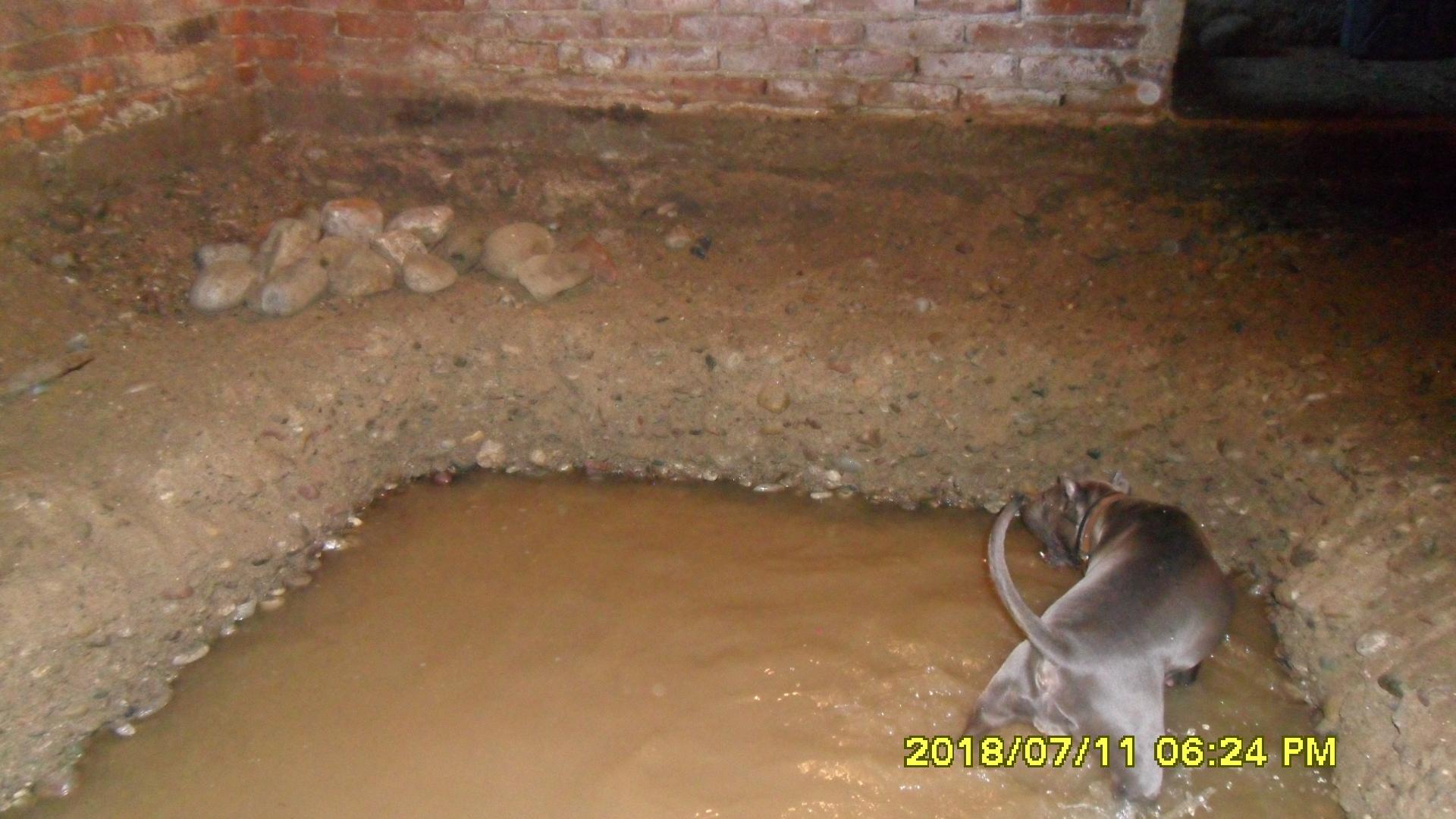

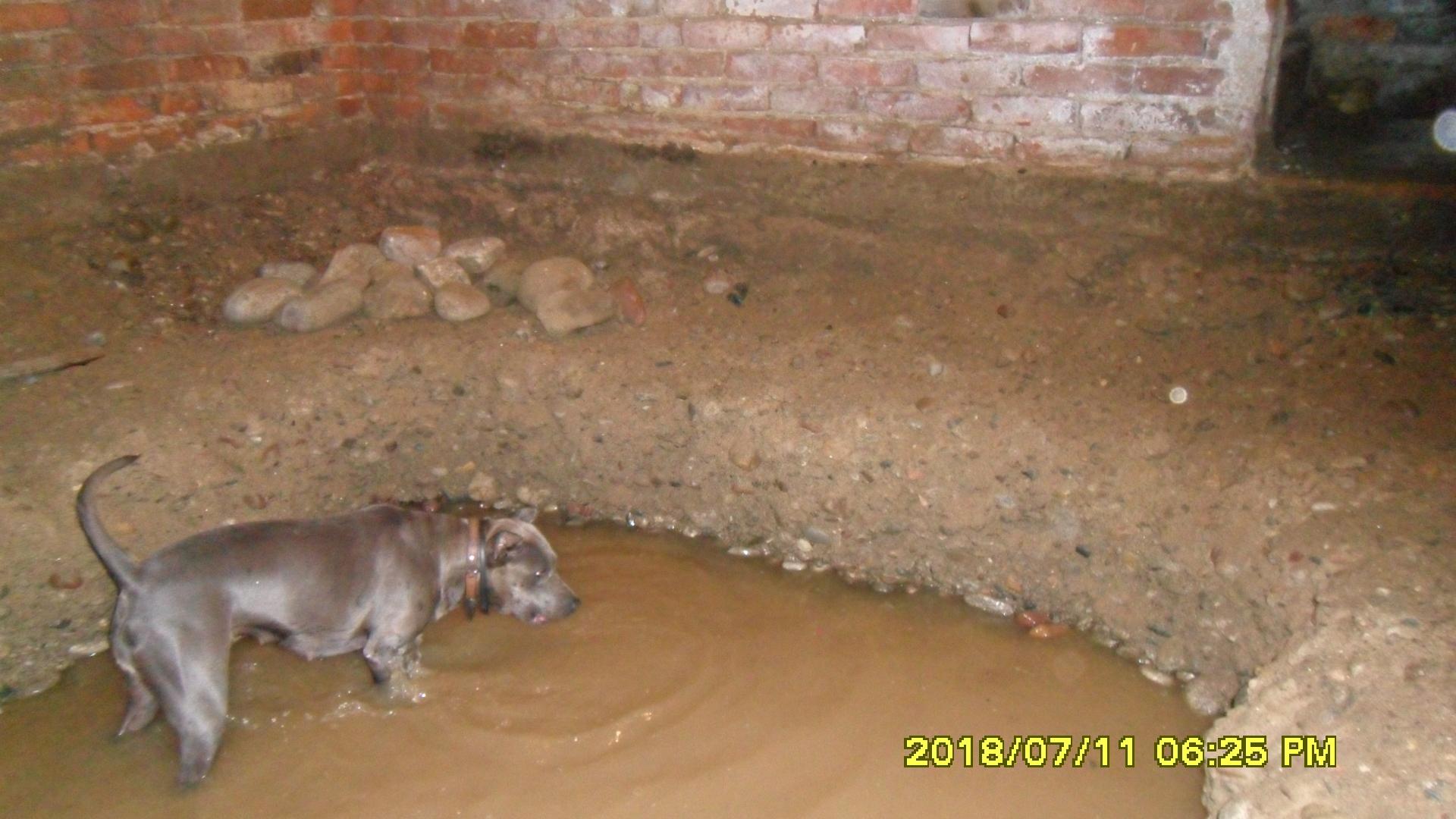

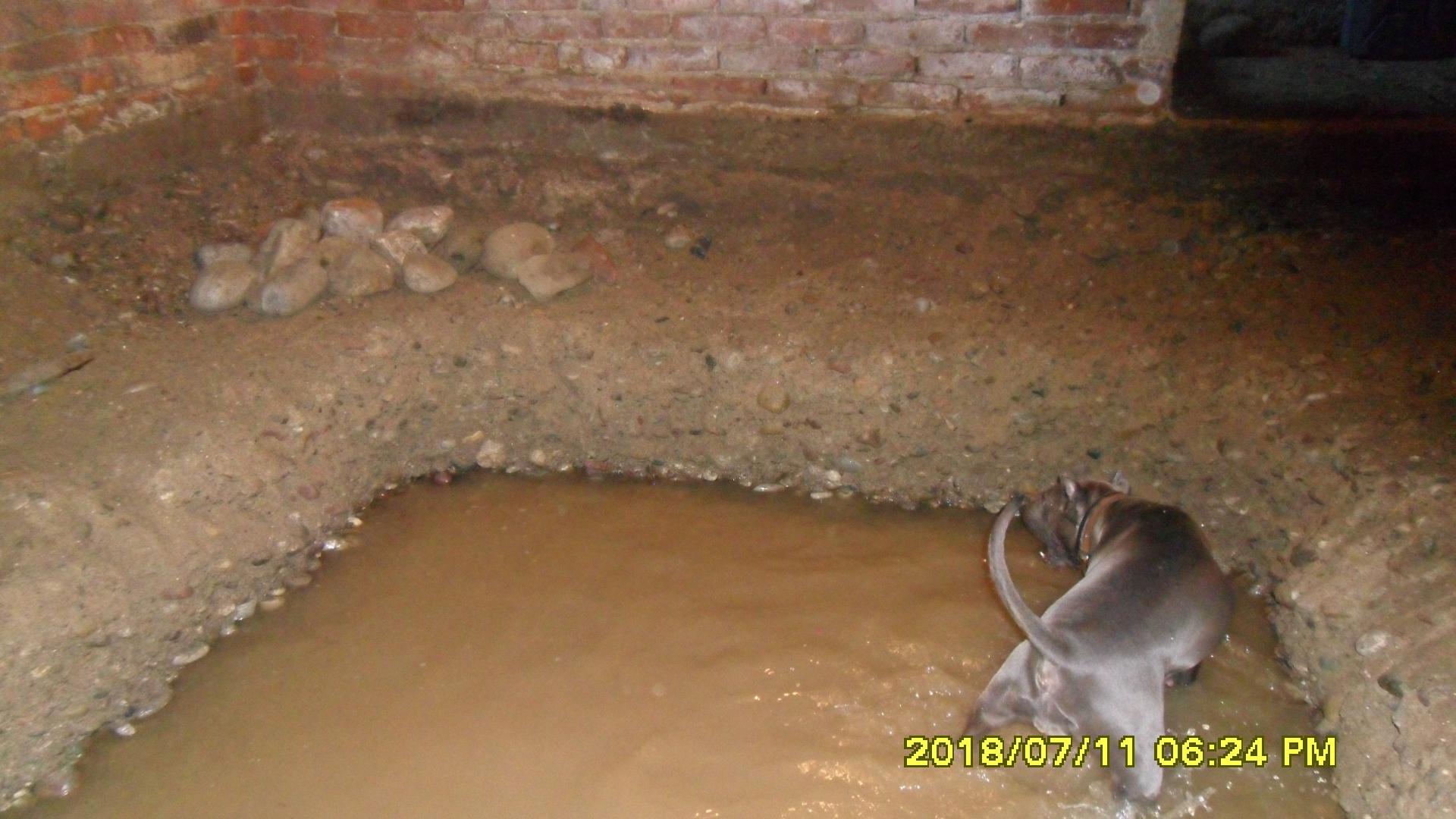

От моя кладенец, който се намира на няма и 3 метра от бъдещото място за ТП , като черпя вода за градината с някаква помпа Вида нещо си, свършва след 15 минути през един дебел маркуч. Над 1". Трябва да "почине" няколко минути и пак 15 мин работа. Имахме надуваем басейн и от там разбрах че свършва водата. Затова съм я "дроселирал" с по-тесен маркуч 3/4 за да не остане помпата на сухо. Само предполагам че 1 куб.м. на час може да прекарва. На мен повече от 10 kw не ми трябват.
Само не се смейте на това питане - понеже живея в началото на един баир, дали е глупост да пускам водата от ТП в герана на съседа под мен? Би трябвало водата да тече в тази посока. Не знам доколко има връзка м/у релефа под земята където тече водата и този на повърхността. Къщата там е необитаема от 10 г. и е на роднина. Водата при мен е на 10 м дълбочина, така че икономически смисъл има. Само не знам този дебит колко е надежден и нещо трудно си представям как ще прекарам тръба до съседа ... 20-ина метра разстояние
