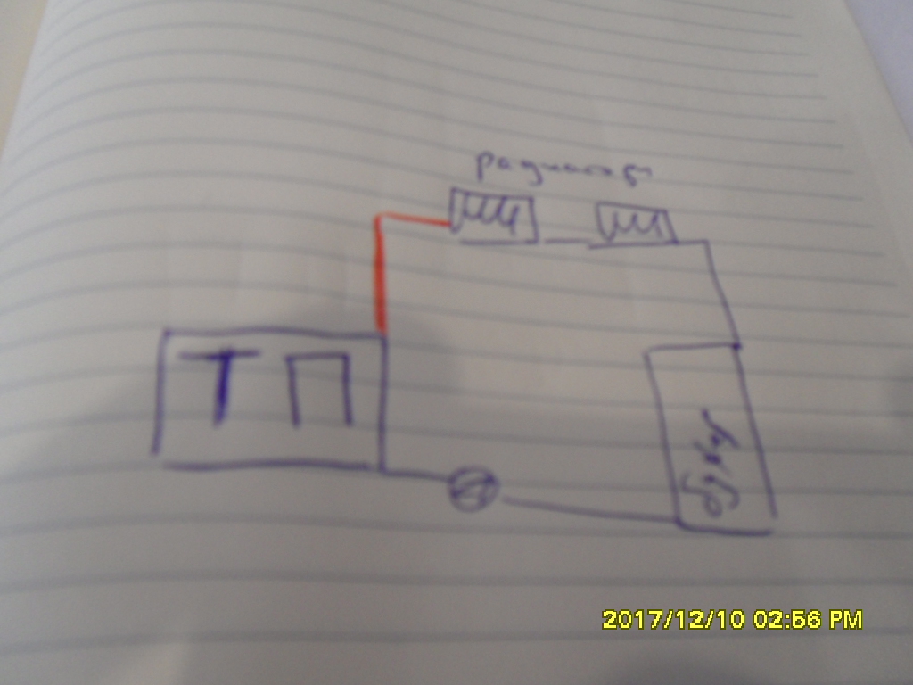

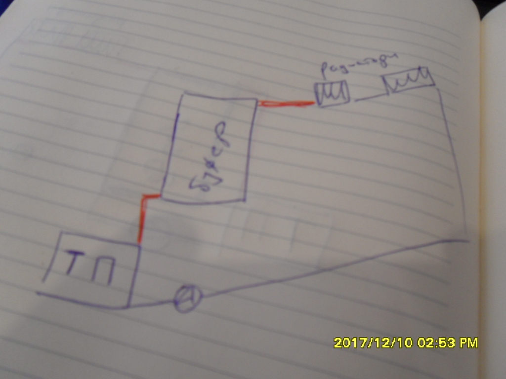

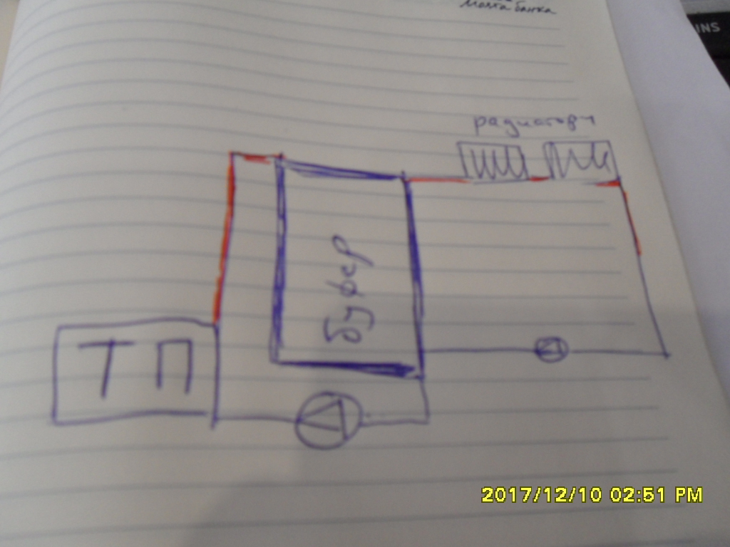

Остана ми време да драсна 3 схеми за връзване на ТП към буфер.
Нека заедно поумуваме, коя схема е най-удачна. С колегата Радиус умувахме на лични съобщения, коя е най-удачната схема и май за всеки конкретен случай ще е различна.
Радиус предпочита последователно свързан буфер на топлата вода.
Аз мисля, че за моята конкретика: ТП и буфер намиращи се в спомагателно техническо помещение е най-удачно с цел минимални топлозагуби буфера да е на връщащата студена вода.
Давам и варианта за връзване на буфер както се връзва към пелетен, пиролизен или твърдотопливен котел.
Какво мислите, колеги?

Шоп--При всички схеми има плюсове и минуси,но ако загасне печката при коя схема ще имаш най много запас от топла вода? Според мен е най удачна последователната.Важно е да не гасне котела.Така си мисля аз,но за друго не се сещам.Да се изкажат и други колеги. :? :drinkers: :rock:

lpoik написа:
100% съм съгласен. Всяка си има + и -
Въпроса е да разискваме и да определим критериите. За някой потребител плюсовете може да са минуси.
Нека да се абстрахираме от обема на буфера. Може да е 100 или 1000, може да е 10000 литра ( макар ,че съм чел, че минимума е 10 литра за киловат топлинна мощност)
Засега лично съм се спрял на последователно свързан буфер на връщащата вода. Плюсовете които виждам са, че температурата на буферираната вода ще е примерно с 5 градуса по-ниска от варианта ако е на подаващата линия. При голям буфер с много м2 външна площ тези 5 градуса според мен ще намалят топлозагубите.
