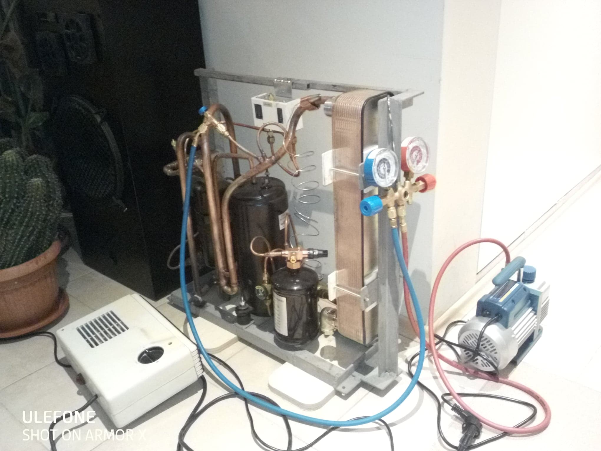

Дано да не е на един кръг и някой да ви е казал, че е идеална за 30 киловата.
Дайте още малко данни.
+ 1 към мнението на Боян. Без допълнителни данни от типа: дълбочина на полагане, площ на полагане на серпентината, тип почва, височина на подземните води, колко лъча е серентината, колко е дълъг всеки лъч, как са свързани и т.н. никой не може да каже нищо.
Според мен трябва да се уточни и и при каква Т на водата в системата за отопление трябва да се сметне системата.
Миналата година видях един изкоп за земносвързана серпентина около 1000м дължина
В изкоп дълбок 2м, широк 1м и дълъг около 100м бяха положени 5 реда тръби през 20 см и втори ред с дълбочина 1.5м на полагане пак същото разположение Като попитах колко вата на линеен метър е разчета за геотермално топлоотнемане никой не можа да ми отговори. ТП обаче бе с мощност 50 киловата:-)
Така положената "многоетажка" съм сигурен, че ще кипи в дълбок минус и инвестиора ще мръзне и ще псува:-)
