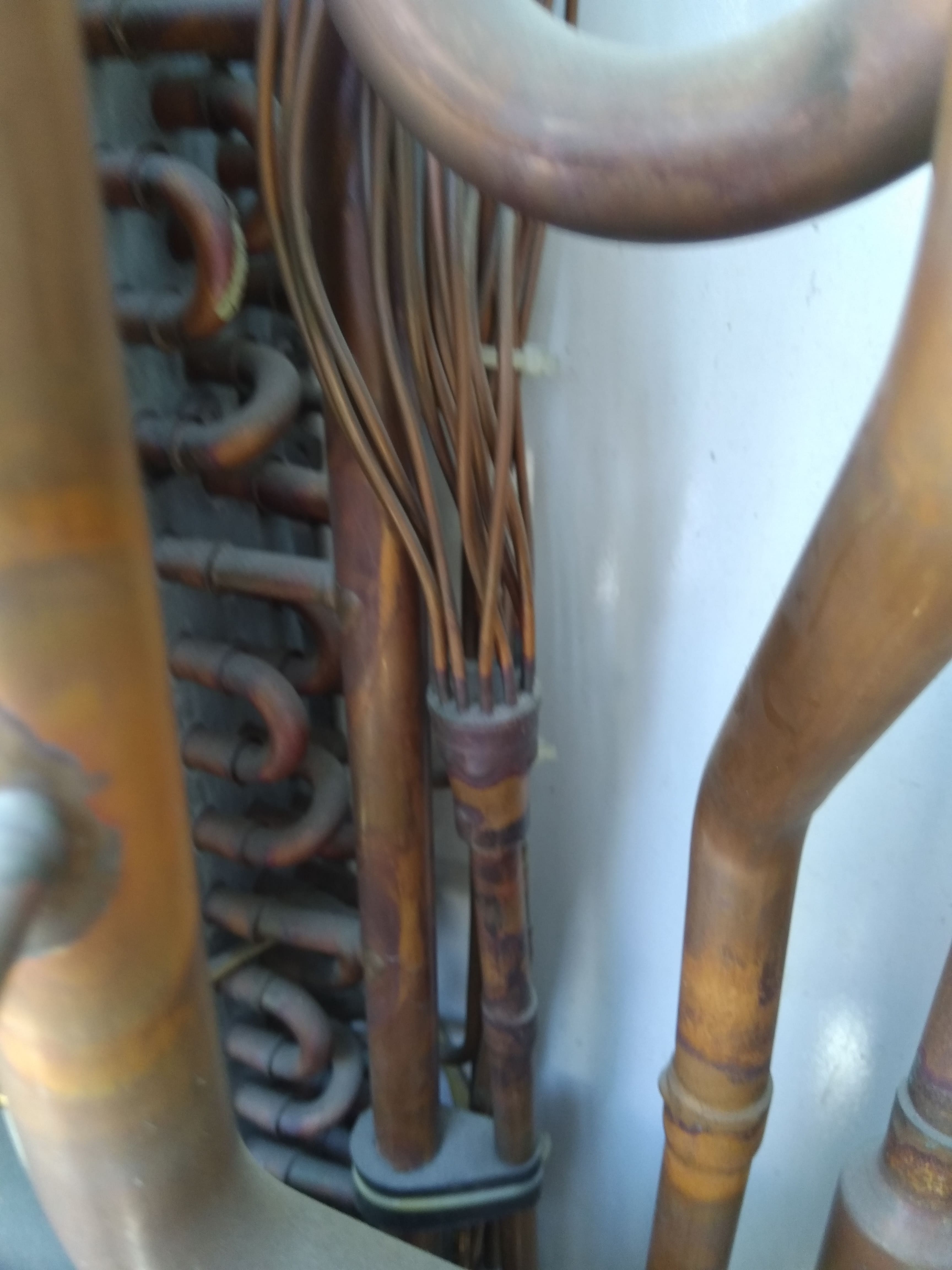

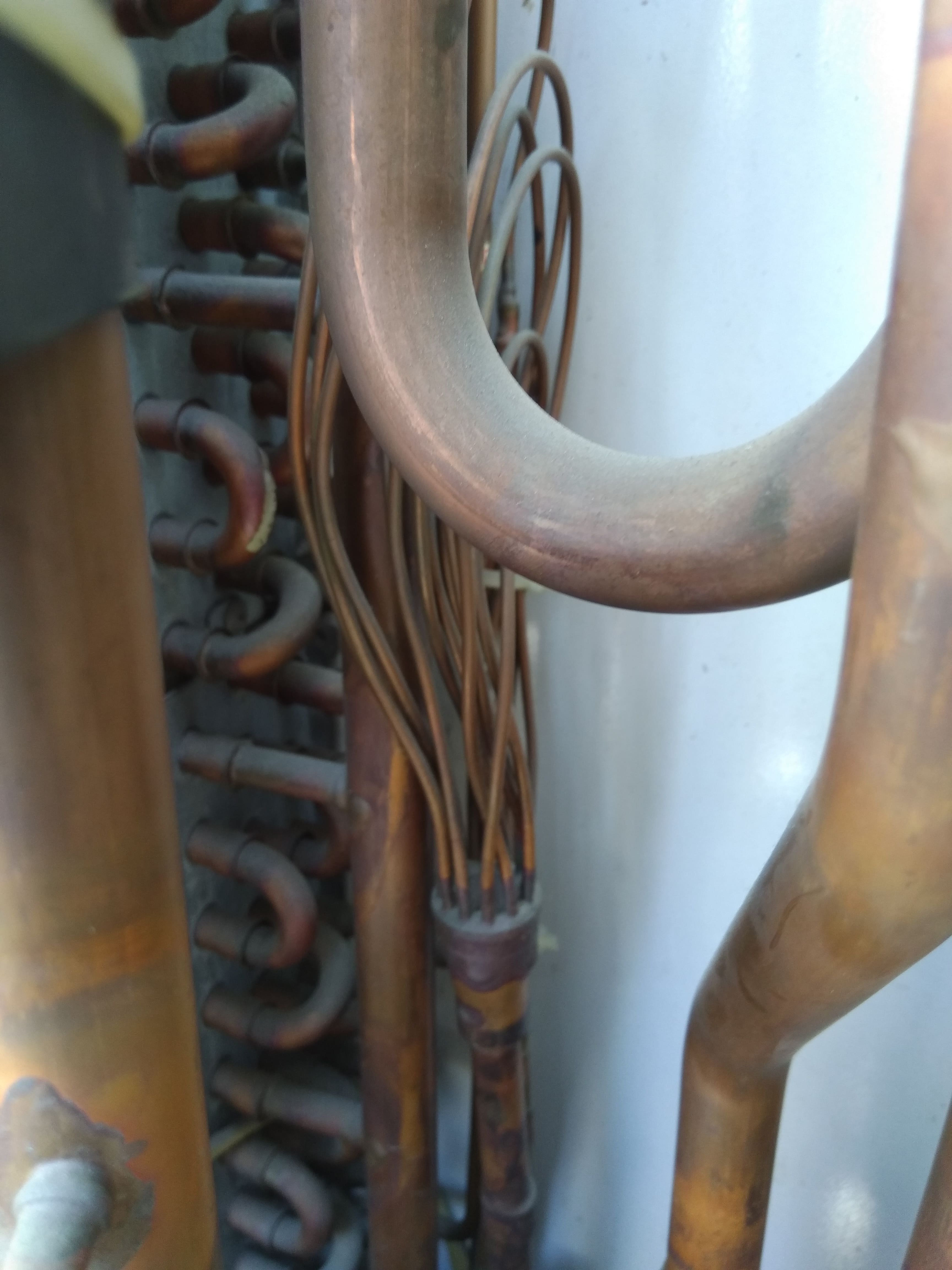

Здравейте,да събудим малко темата.Имам няколко въпроса към Разбиращите.Мисля на тази машинаИзображение
да сложа това ТРВИзображение .Кой номер дюза би била удачна и може ли да се сложи ТРВ без изравняваща линия че и такова имам и монтажа ще е по лесен.Относно монтажа като разглобя ще сложа снимки за съвет за монтаж.

За какво мислиш да го ползваш. На охлаждане става но на топло май не Как ще прави дефрост не съм от знаещите но от това което съм чел така мисля.
kabel96 - специалист
Ще се ползва само за топло и само началото на есента.
a_stoev - майстор
Вземи си едно ново за запояване. Това с резбите е измислено да има хляб за търговците на фреон и хладилните техници. :-D
П.П.
Съвсем сериозно, на климатична техника не съм виждал ТРВ на резба, освен на едни ГДР-ски агрегати от преди 1980.

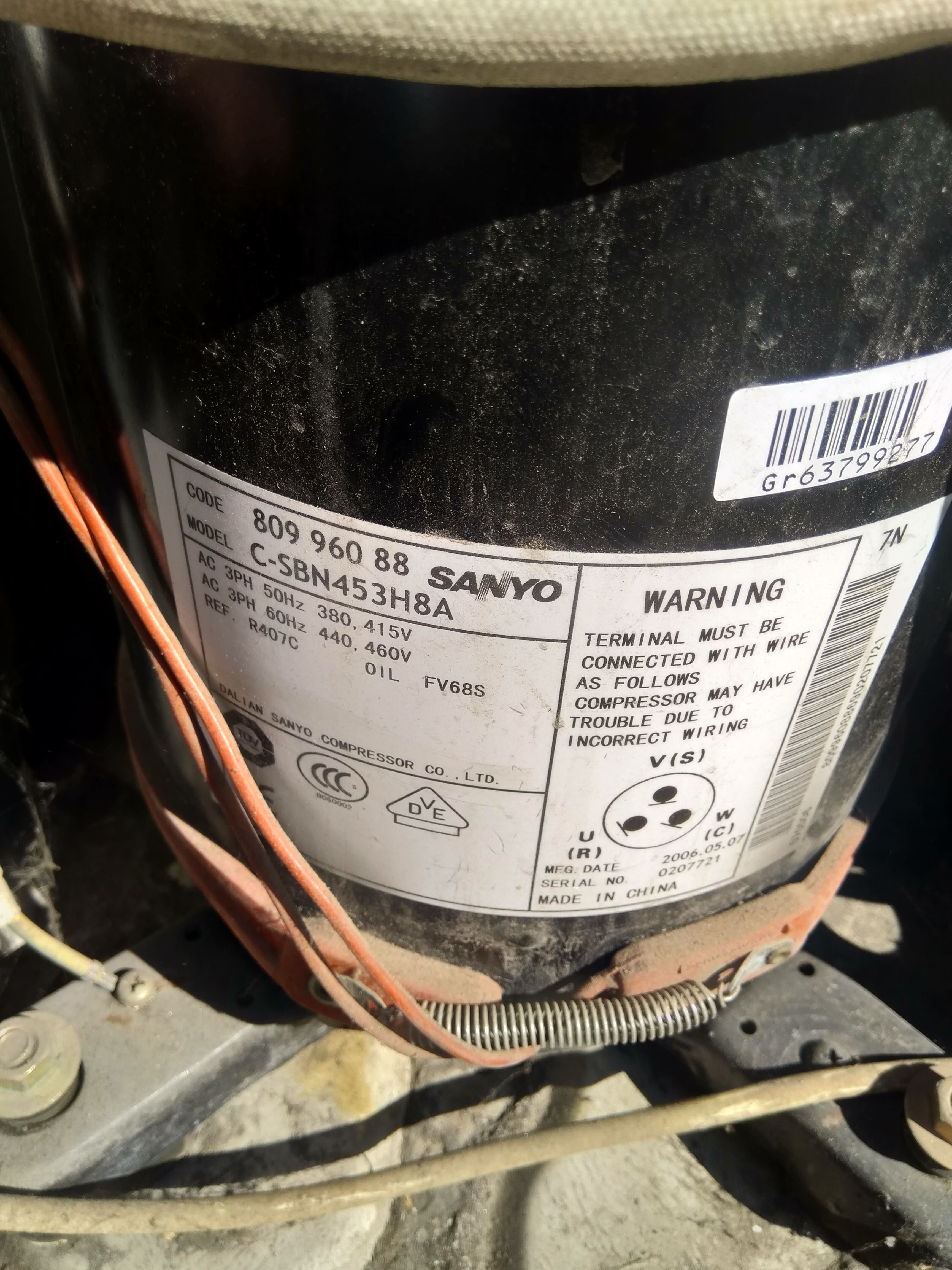

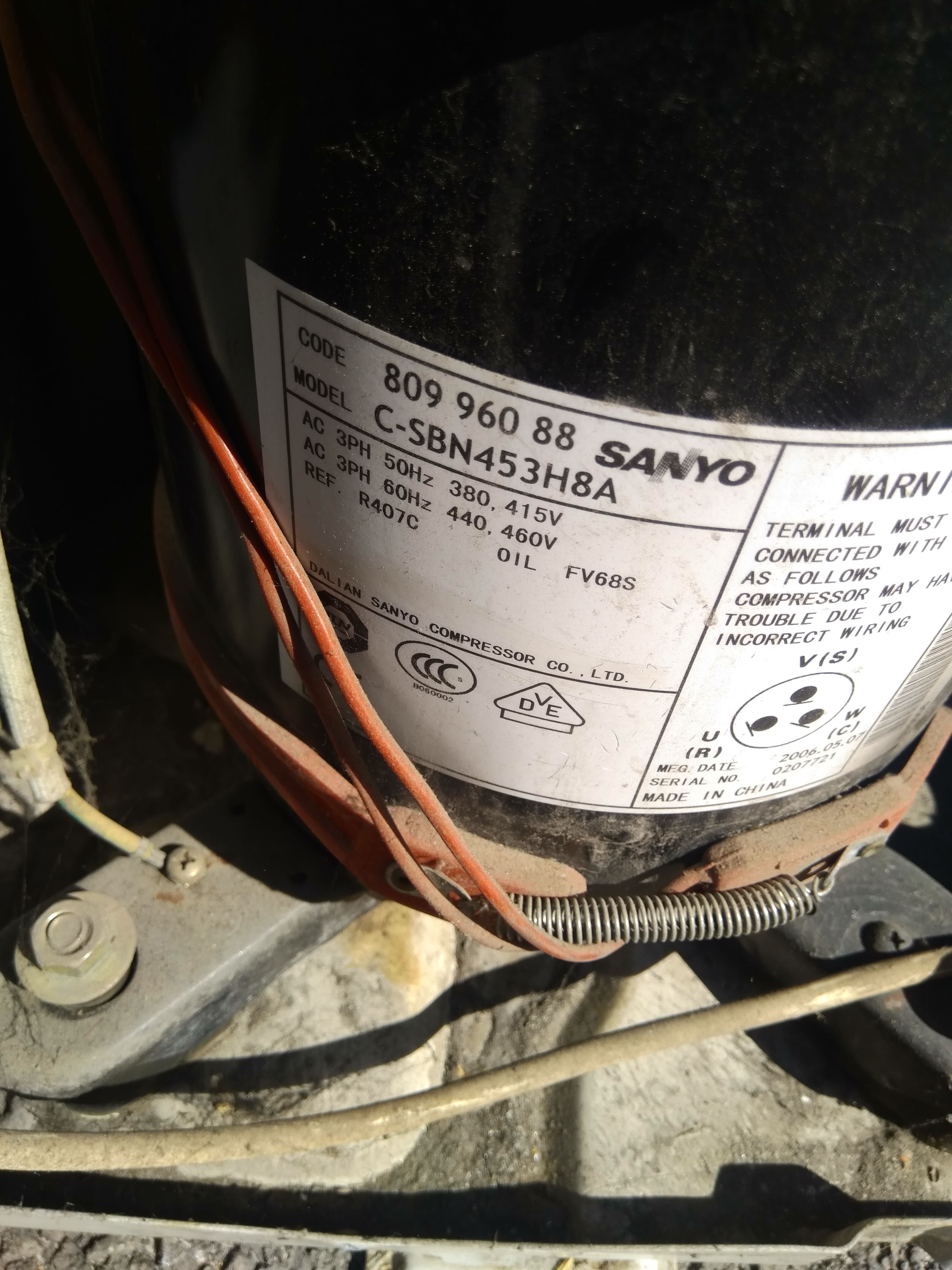

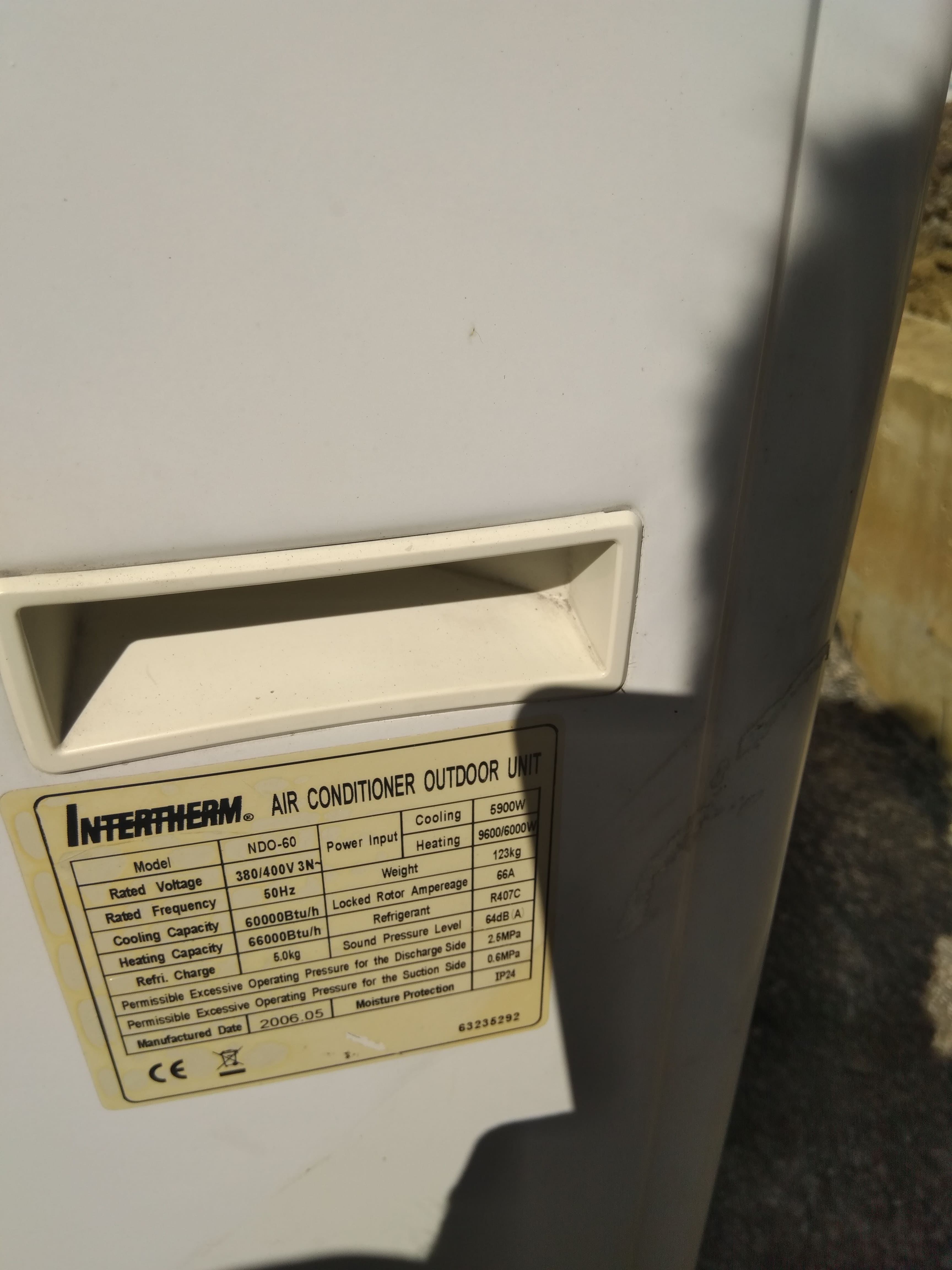

Намерих си донор за термопомпа въздух вода. Не знам как да управлявам помпата като не искам да е с управлението на климатика а и нямам вътрешно тяло. Имам топлообменник kaori 105 34 пластини за фреон 22 и затова взех това външно тяло. Какво мислите като ще се ползва до 0гр. след това пелети.
шоп - майстор
Според мен добър и надежден компресор. Имам го същия от една трифазна 60000 БТУ Осака. Боян даже му сложи едно оче за да се следи нивото на маслото.
Фреона е 407С и с топлообменника няма да имаш проблем от към налягане.
