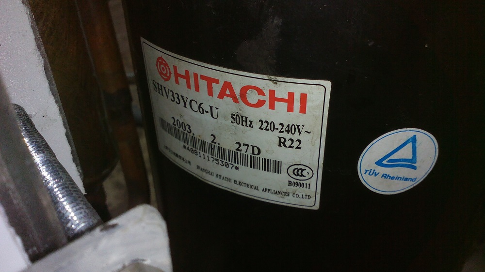

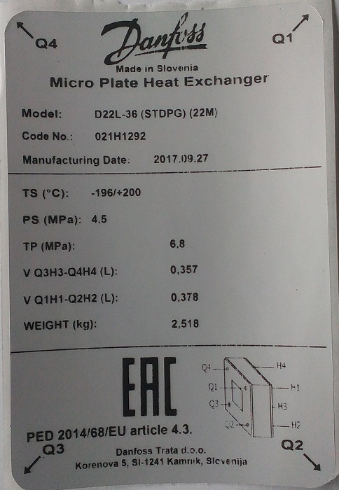

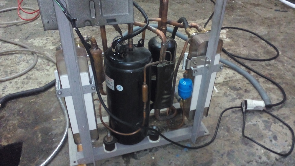

Здравейте .Казвам се Драгомир от София .
По паднах на този форум ровейки из нета .Та понеже и аз се опитах да направя термопомпа вода-вода ще ви покажа какве са ми проблемите за сега.Преработих ,а бе направо използвах елементи от 24-ка външно тяло компресор ,капилярка (не съм слагал ТРВ)дори и без четирипътник системата е мислех само за отопление , купих и два топлобменика които са еднакви което не знам дали не е грешка .И понеже имам разни инструменти и оксижен заварих по моя преценка нещата .Напълних с фреон R22 то такъв си и беше в климатика първо с кантар но ми се стори много както са го описали на външното тяло та после с един метод от нета--- .

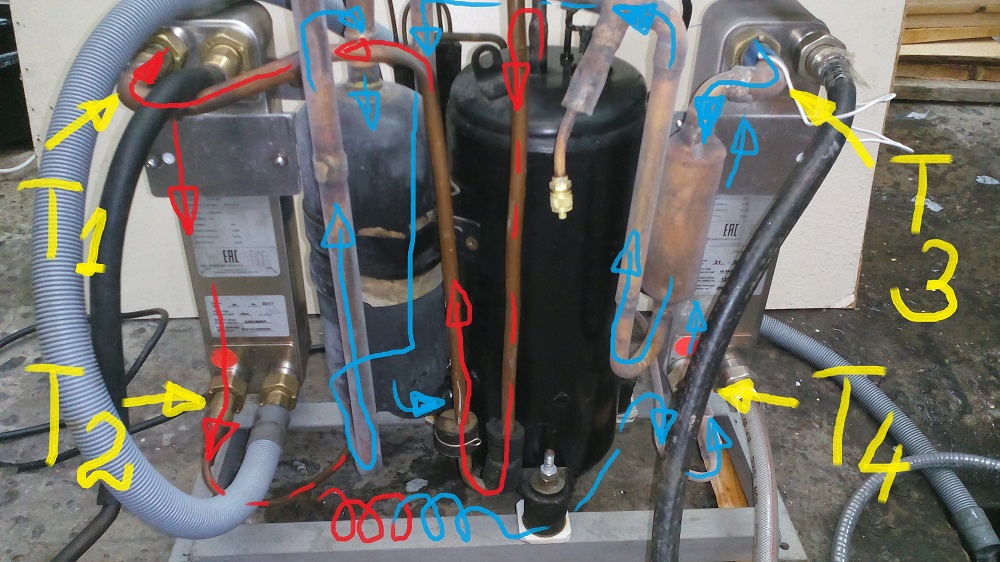

Та проблема ми е че замръзва изпарителя при поток около 1.3 кубика на час при 13 градуса на водата снимката по долу и то саво за 2 -3 минути .
Малък ли е топлобменика или сам объркал нещо по самоделката ,приемам всякакви критики и съвети .В какви граници трябва да се температурите на точки 1 до 4 ?

И аз исках да питам как се изменя производителността и наляганията на термопомпа с "капилярка" (без ТРВ - като по-опростен вариант, може би по-лесно ще се разберат процесите). Как се променя производителността и наляганията при повишаване на температурата в изпарителя (с повишаване температурата на "външната" среда) или с повишаване температурата в кондензатора (с повишаване на температурата на "вътрешната" среда) - когато външната температура се повиши, например (времето стане по топло). Как се променя консумацията при такива изменения и КОП (при компресор на който не се управлява непосредствено разхода - чрез изменение на обороти или обемна производителност). Как се изменя производителността, наляганията и температурите, когато системата е "недозаредена" и когато е "презаредена" с фреон.
чет ное 22, 2018 6:23 pmxzaqwe написа:
(Мисля, че при вас количеството на фреона е по-малко от оптималното за обема на системата. Но само така мисля, може би греша в разсъжденията.)
