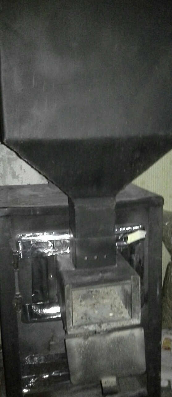

вчера минаха побите на горелката на колегата и само едно мога да кажа.това нещо гори много добре ами доволен съм при разход от около килограм и половина на час подържаше 25 градуса в стаите та не мога да разбера повечето от вас защо я отричат имам наблюдение и над скъпа фабрична камина и над тази и кои знае каква разлика в работата не виждам освен че фабричната е по шумна. та като цяло много съм доволен това нещо е добра комбинация цена качество

Покажи снимка,
gnt69
- Мнения: 3703
коко40 написа:ъъъ само някои да ме светне как се качват снимкиНадолу под емотиконите има прикачени файлове добави прикачи и готово.
Ако не става прати ми я на мейл аз ще я закача. gnt69@abv.bg

От някъде ми е позната.

Значи имаш добра тяга на комина, при мен на 1 комин сме двама, тоест под моята печка на долния етаж има закачен аспиратор, и понякога пречи на тягата, айде с 40 год фуйна на моите деца мога да се оправя , ама със шурето няма как. При мен горелката работи като закача капака на първото болче.
