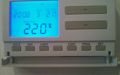

Здрвейте колеги! Имам няколко въпроса.Взех комбиниран котел Bisolid Saver C 35 kw с горелка Bisolid GP 25- кои заводски настройки трябва да променя за по-нисък разход на пелети/намалих само температурата на водата на 55гр/? Отоплявам около 85 м2 с вътрешна изолация/картон с вата/ PVC дограма 6 камерна. Всички радиатори са с термоглави. Купих 7-дневен безжичен програмируем термостат Bisolid но имам проблем с монтажа му-монтирах приемника , вързах захранването му но не знам кои позиций да свържа към изхода на котела за стаен термостат/L,N/ и трябва ли да променям нещо в настройките на горелката като го свържа?Ето и схемата на приемника.Благодаря!

Горелката трябва да се върже на мястото на radiant heating, на изводи NO и com. Напиши фирмата и модела на стайния термостат за по сигурна информация. Разгледах описанието и ми се видя многа сложно. Успех!!!
Аз ползвам от миналата зима това. Жично е. С кабел 2х0.5кв.мм между релето на регулатора и изводите на горелката за управление.
filmatoplo - майстор
Така ,там където се свързва стаен термостат на котела в момента има мост ,той се премахва ,и на тези клетки свързващ кабел 2 по 0,5 м2 който пък свързващ точно на клеми NO -COM . .Стайния термостат си го захранващ отделно с нула и фаза L -N .Ако сгрешиш ще каже - ПА .
Дано да не каже ПА. А по настройките на горелката променя ли се нещо?

Има значение ,но нямам нерви сега да търся инструкцията на Бисолид ,намразих това управление и от тогава не си поддържам информацията за него в акъла .По принцип то има добра логика ,но се поврежда самата платка и датчици ,Абе Интиелско .Когато купувам горелки Бисолид - веднага им сменям управлението с Натурела .Това е мое мнение ,може вие да мислите др яче :wink:
Сега погледнах ,има Ръчен режим ,и с Оптимизация съвместно със стайния термостат . Прочетете инструкцията 2-3 пъти - става ясно . :)

Пише че фабричната настройка е на 'стаен регулатор'-няма да я променям #-o .Ръководството е пълен боклук. :rolleyes: Утре ще го свържа и ще видим какво ще стане. Някой ако има да каже нещо по въпроса моля да сподели.
