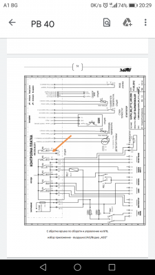

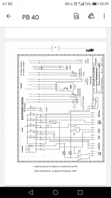

Здравейте имам горелка Mareli 45kw сложих датчик бгв как да настроя помпа бгв да тръгне какво ли не правих не иска да дойде напрежение до нея
Rumen72 - специалист
пон яну 13, 2020 6:07 pmСилвестър Младенов написа:
Е като нема - нема. Няма как да дийде напрежение, там е "сух" контакт. :-D :-D :-D
пон яну 13, 2020 8:27 pmRumen72 написа:
пон яну 13, 2020 8:31 pmRumen72 написа:
Колега има ли шанс да подкарам помпата или не примерно глася бгв 60 градуса и да се включи при падане под 60 да се изключва
пон яну 13, 2020 10:07 pmСилвестър Младенов написа:
Има, релето ти е като ключ освртление 6 ампера, трябва да я захраниш външно, пък релето да орекъсва веригата.
пон яну 13, 2020 10:12 pmRumen72 написа:
Външно захранване а как ще сработи с горелката автоматично ли
пон яну 13, 2020 10:19 pmСилвестър Младенов написа:
вънлното захранване е само за помпа бгв, може и да я захр от клча на горелката, бе извикай някой токаджия :-D
