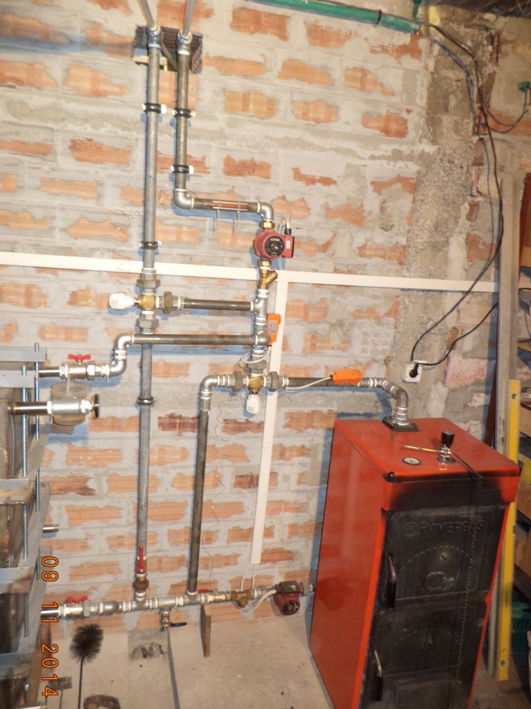

Пускам отделна тема защото в темата"Буфер" не получих отговори. Още една система/моята/ по схемата в темата "Буфер". Всичко работи перфектно по предварителния замисъл. Използвани трипътни вентили на HERZ с изнесена с капилярна тръбичка сонда. Забелязани недостатъци:
1. Малък буферен съд /250л/. Все пак съм вкарал в него 10м медна серпентина, която ще се топли от слънчеви панели с площ около 4 кв.м и отделна помпа и управление.
2. Малък дебит на помпата на котела. Когато се включи втората помпа тя поема цялата топла вода и част от студената в буфера докато не се стоплят радиаторите.
3. Водата започва да ври ако наглася клапата на котела над 60гр. и трипътния вентил на първия кръг над 40гр. Предполагам, че се дължи отново на малкия дебит на помпата на котела. Имам и друга по мощна помпа, която да закача за проба.
Инвестицията в един буфер 1000л е приблизително колкото цената на пелетна горелка, която да монтирам на моя котел. Въпрос :?: към хората с повече опит: Кое ще е по добре, нов буфер и да продължа да си гълтам по малко пепелака от въглищата или пелетна горелка и да се надявам, че сегашния буфер / 250л/ ще е достатъчен?
VLADO66 - майстор
Горе на колко си ги редуцирал тръбите и какво отопляваш?

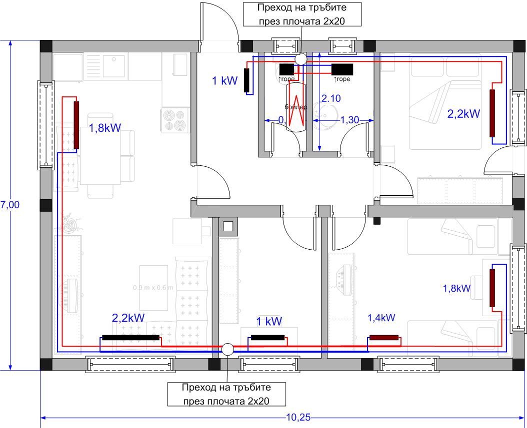

dobrev - специалист
Отоплявам само горния етаж 70 кв.м и инсталацията изглежда така:
