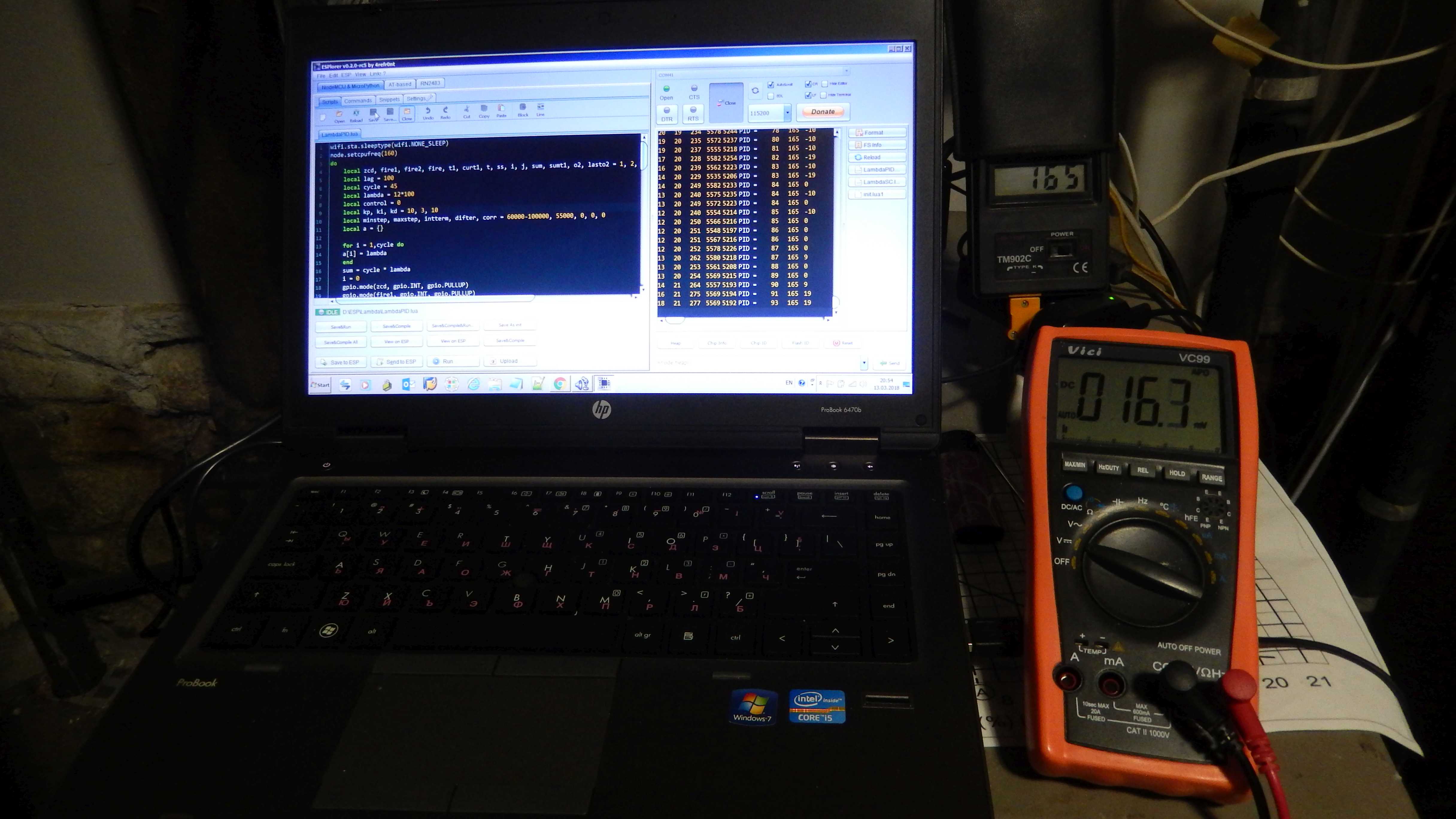

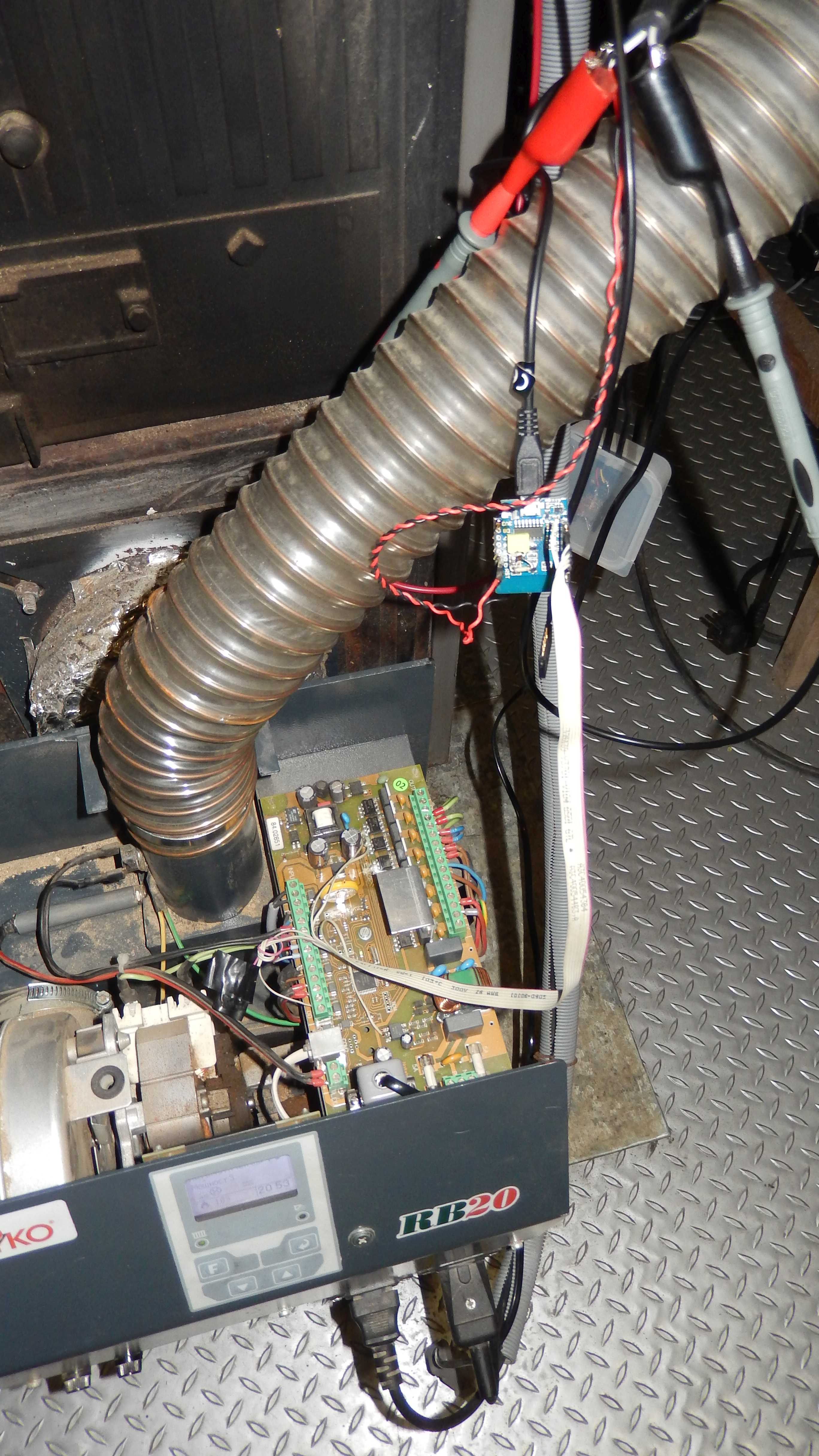

Един експеримент за добавяне на ламбда контрол в NPBC V3 M1.
Включване в няколко точки на контролера на малък програмируем модул с аналогов вход за ламбда сензора: Работа на програмката за PID контрол: Изненадващо добър резултат, регулира въздуха постоянно и като загрее и включи помпата на 61 градуса, няма изключване при студен буфер и трипътен на 85% отворен. Друг път прави от 5 до 15 включ изключ помпата.
