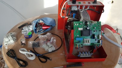

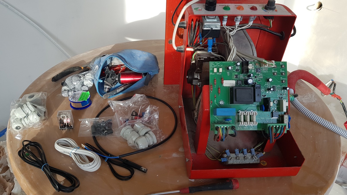

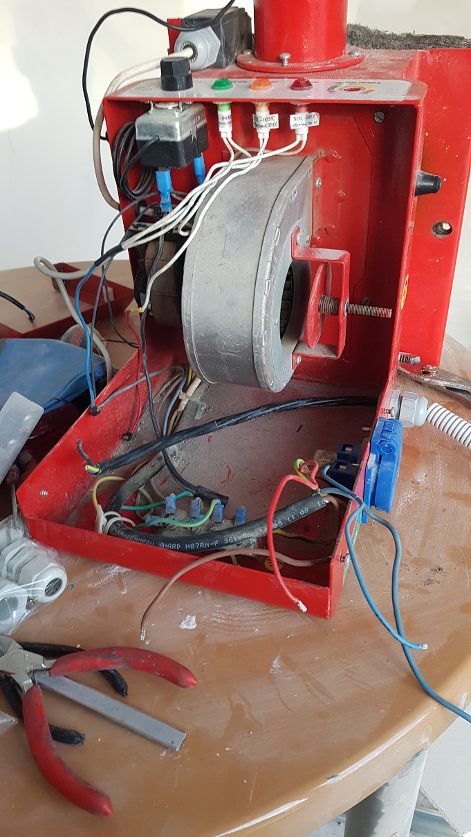

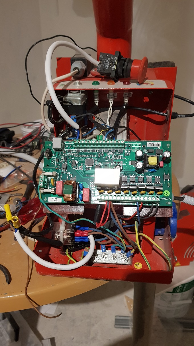

Момчета, в момента я събирам. Платката монтирах първо върху текстолитена подложка и последната върху тенекето.
Почистих основно горелката и в кухината за фотосензора намерих..... някакво малко птиче....врабец или нещо по-едро... ШАХ и МАТ. Как се е озовало там нямам идея. Все едно. Вчера дадох 20 лв за тест на гореклата с друга платка. Периферията си работи перфектно. Шнека съм го тествал, помпата е нова, фотосензора е нов, датчика за обратен огън е стария. Редя датчиците на Натурела и почвам настройките. От вентилатора имам кабели за следене на оборотите. Къде да ги вържа на Натурелската платка?

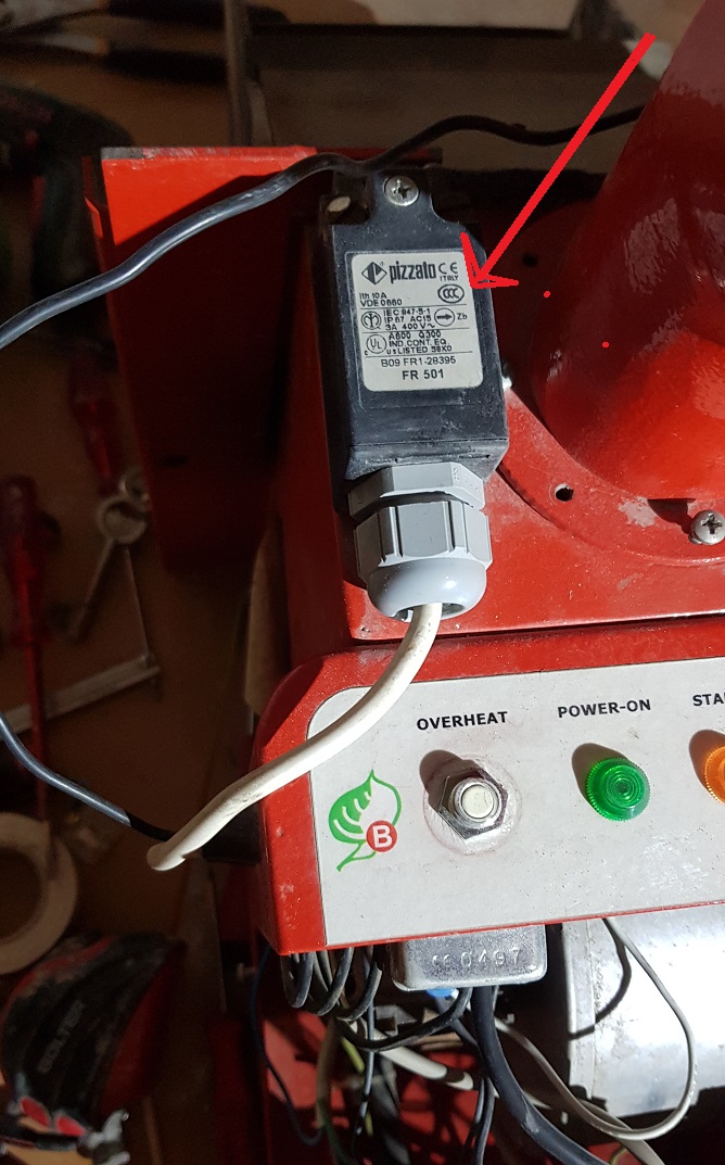

Какъв е този чарк и има ли място в новата ми схема. По документацията на Ерато следва да е: Датчикзаизпълнениенамонтажкъмсъоръжение(датчикзапротивопожарнасигурност), койтоблокираработатанагорелкатавслучай, четянеемонтирананакотелилидругконсуматорнатоплиннатаенергия;
Имам ли нужда от него? Според мен не!

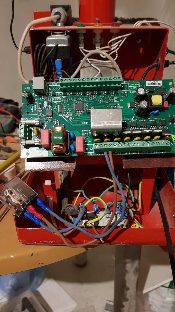

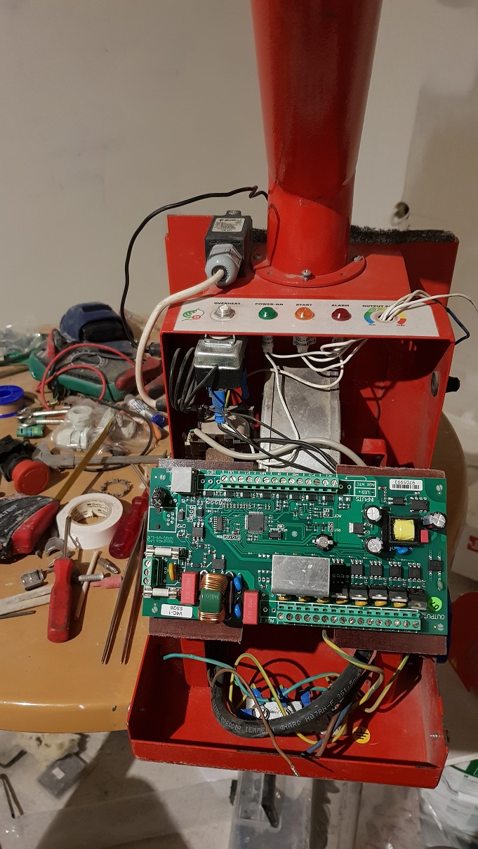

Готово, събрах я. Остана ми само отвора за аварийния стоп и кабела на помпата.

пет дек 20, 2019 7:31 pmthefox написа:
Това е краен изключвател който спира горелката ако по някаква причина тя се отдели от котела
напр. саморазвиване на крепежни болтове от вибрации.
filmatoplo - майстор
Що ми се струва че,има грешка при свързването на нагревателя :wink: Силовите кабели не трябва да се захранват от платката -ами директно от 220 волта от захранващия кабел ,преминава през релето и отива на нагревателя .От платката на изход IGN се взима захранване за оперативната верига на релето .По принцип -гледам там дублираш някакви кабели ,ако си в грешка оправяй бързо .
:wink: Може и да греша ,кабели се преплитат ,колегата не обяснява свързването си .Предполагам вече горелката работи успешно :wink: щото има и такива които сгафят нещо и рекламират платката :lol: .
