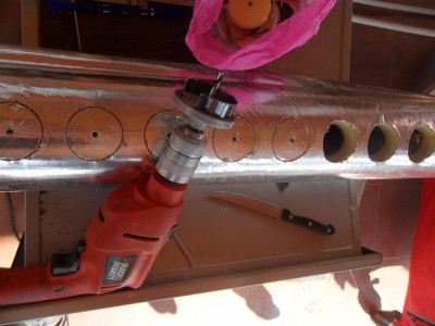

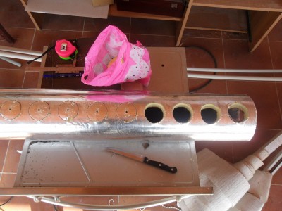

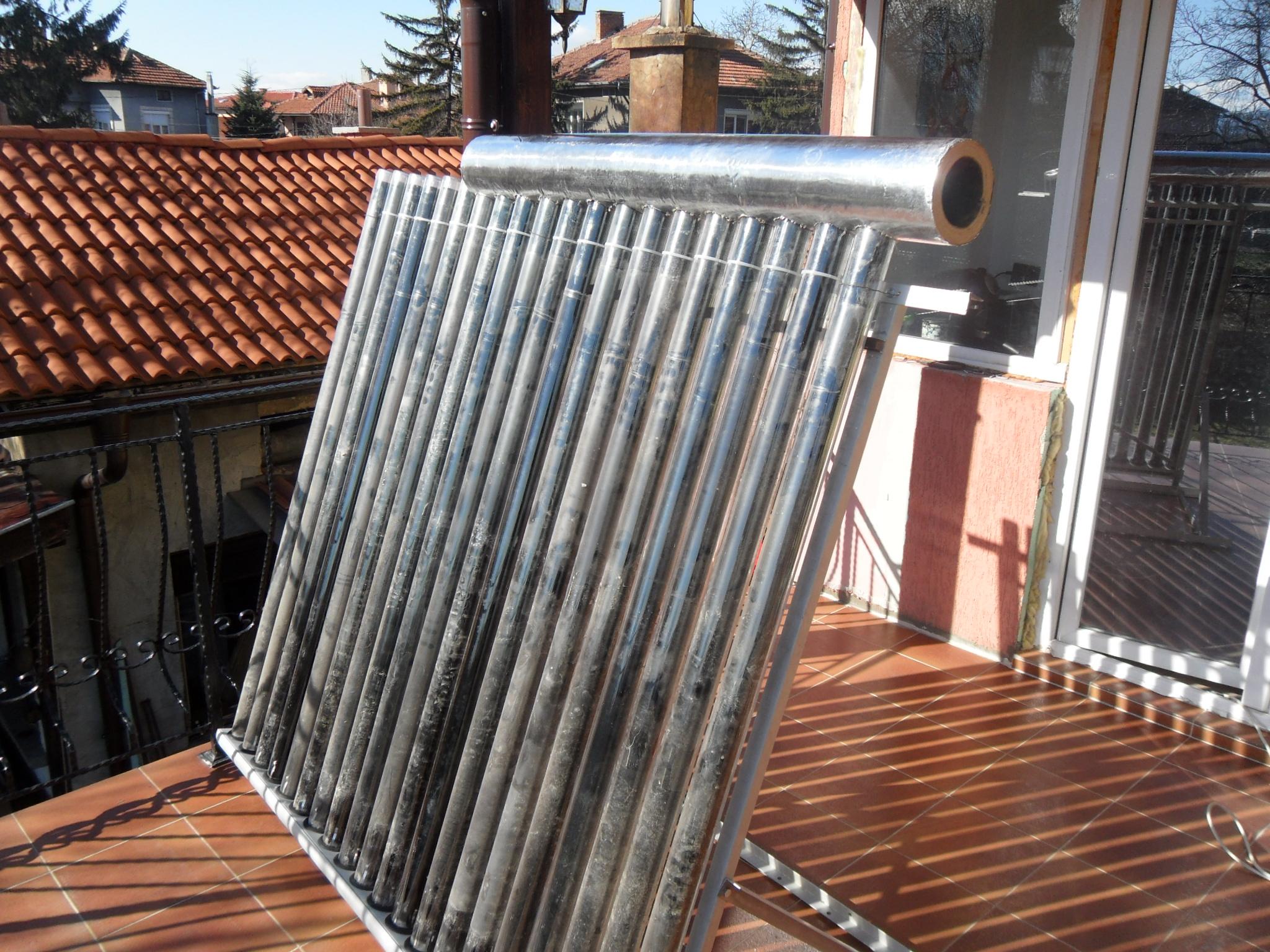

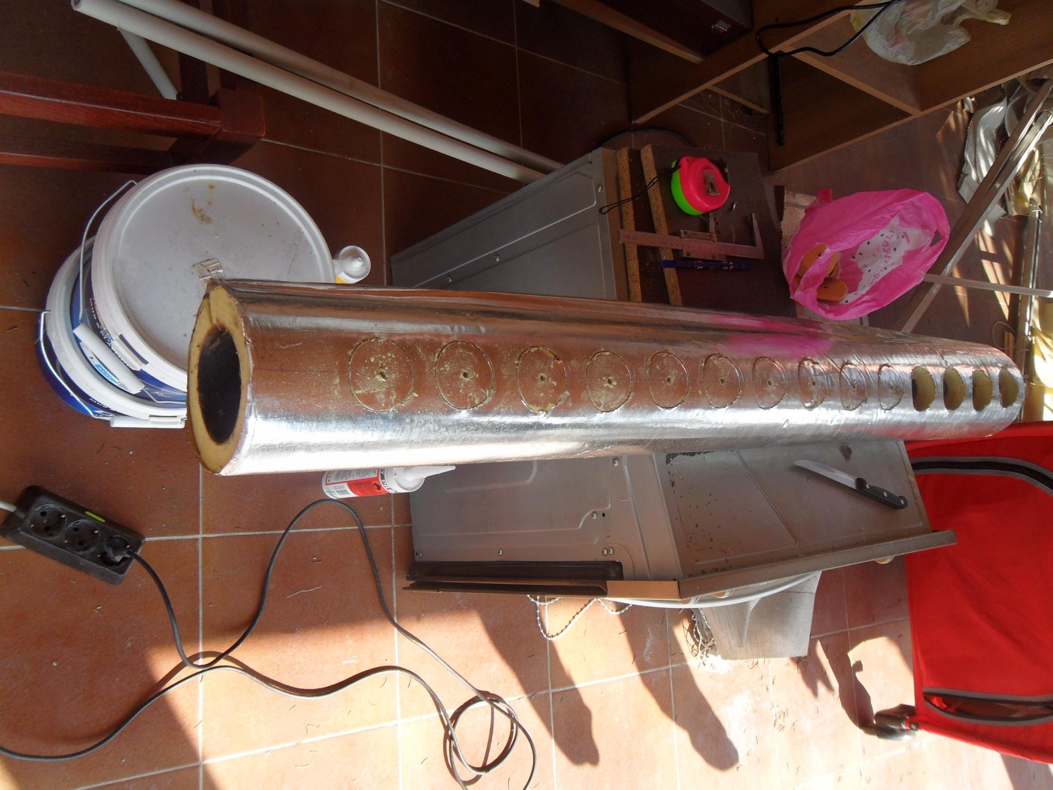

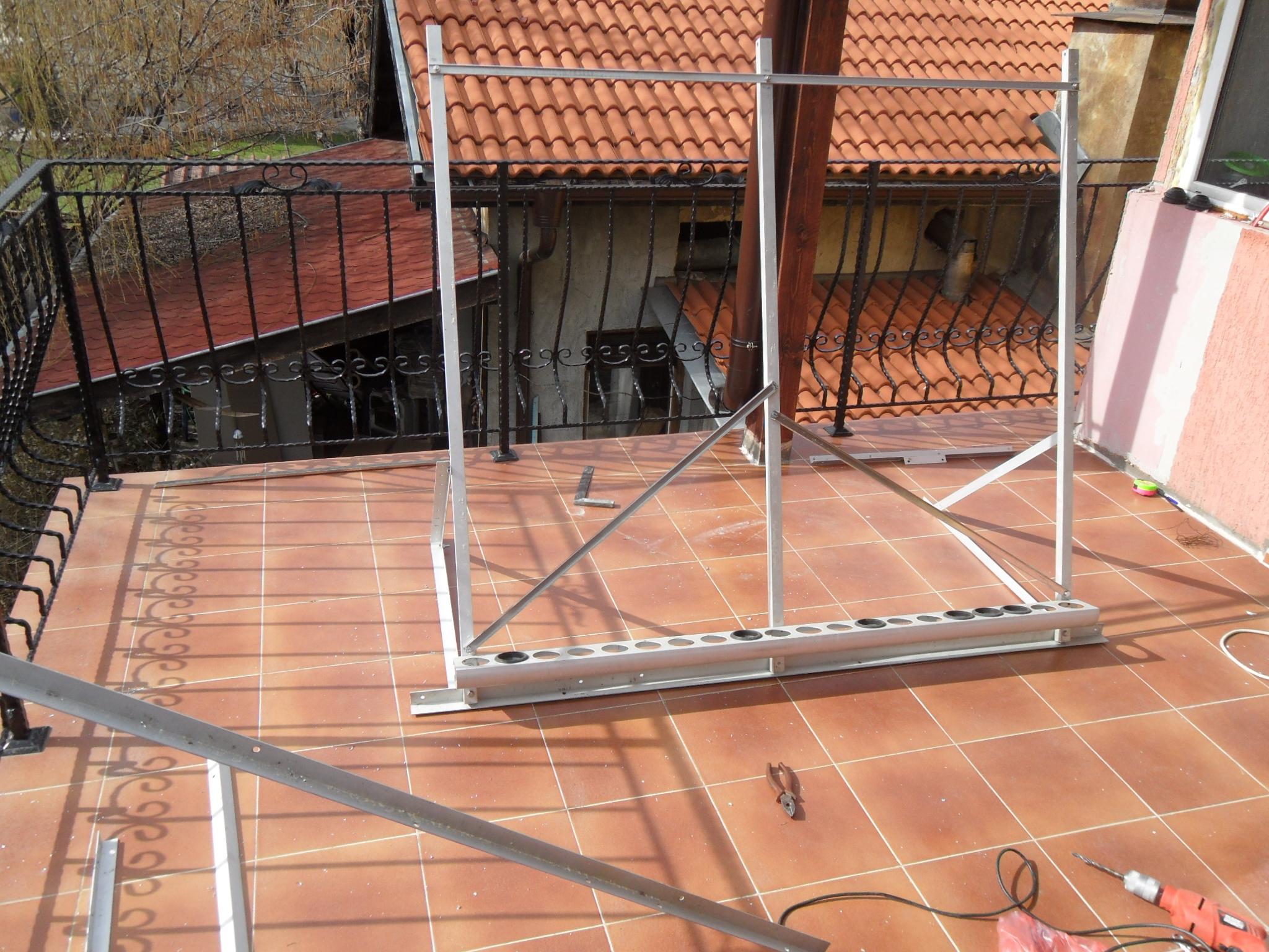

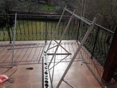

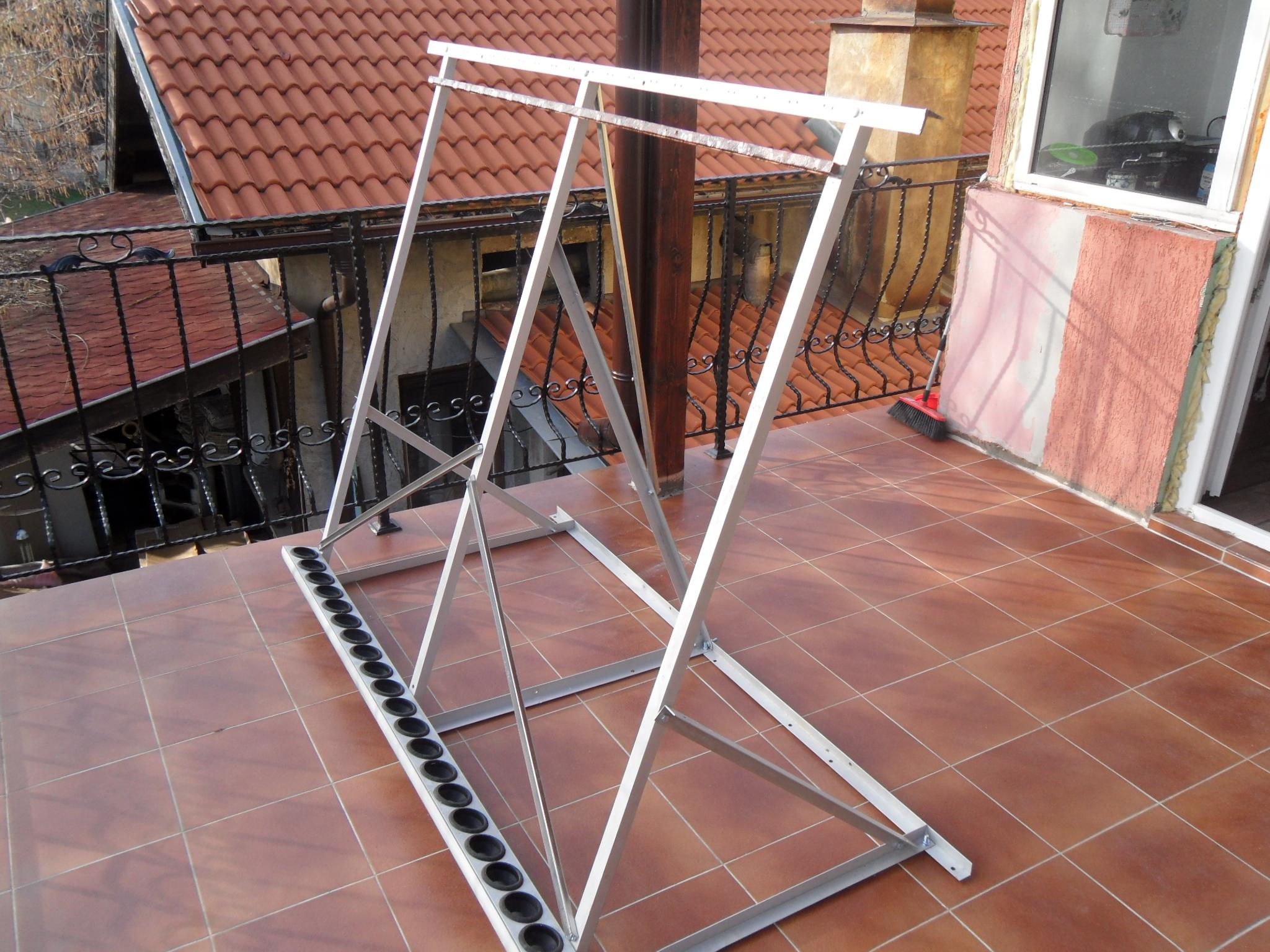

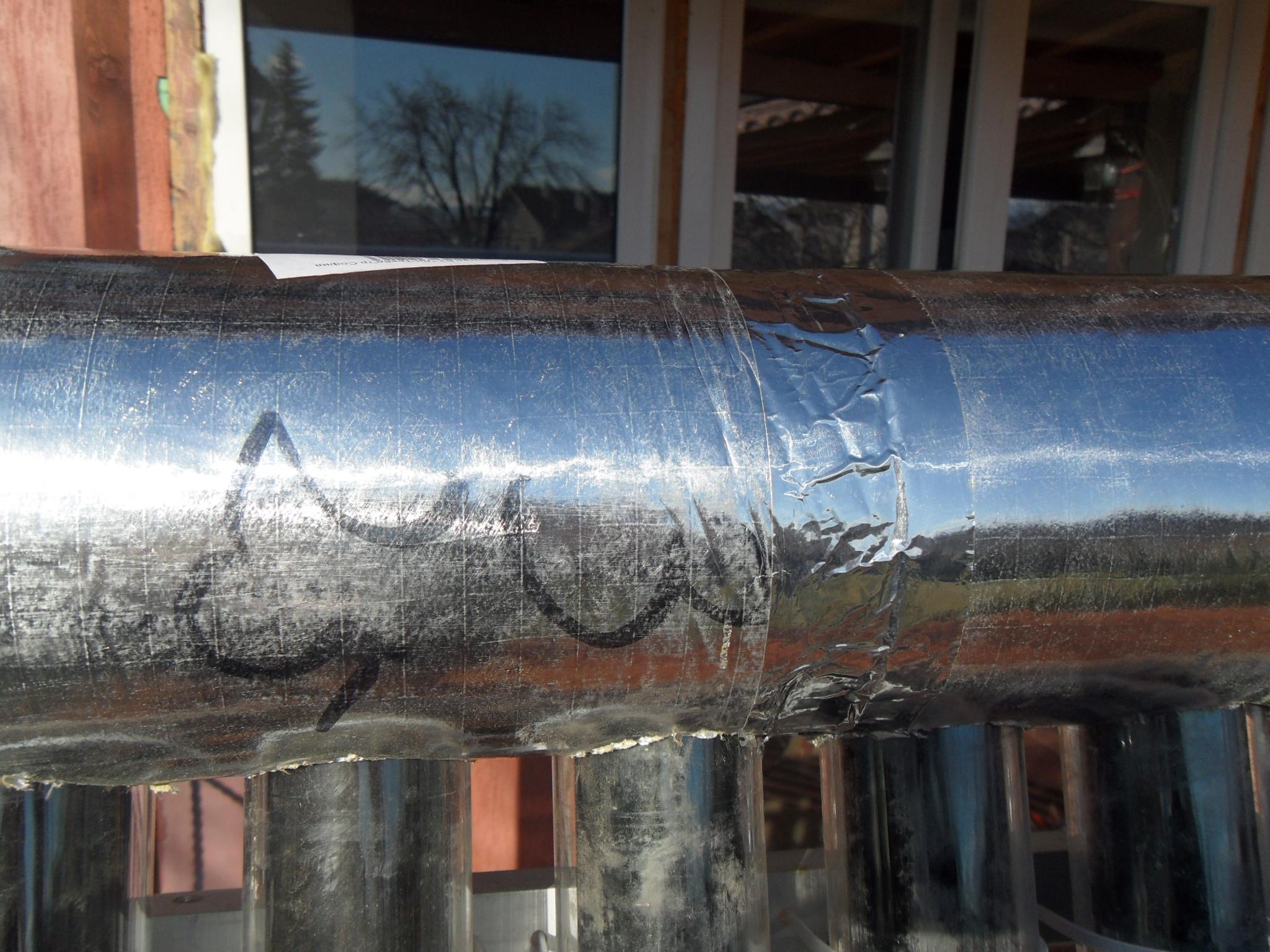

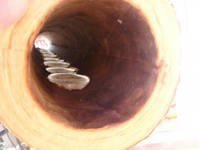

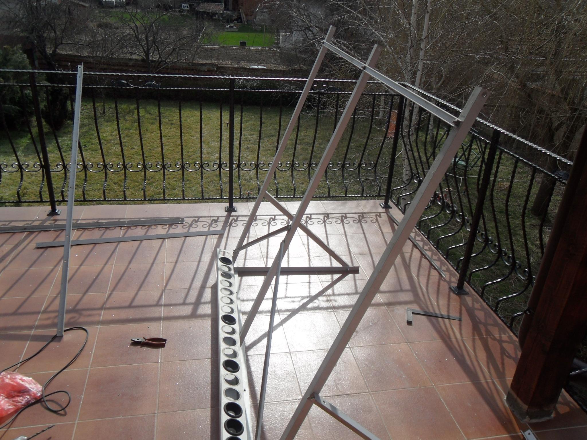

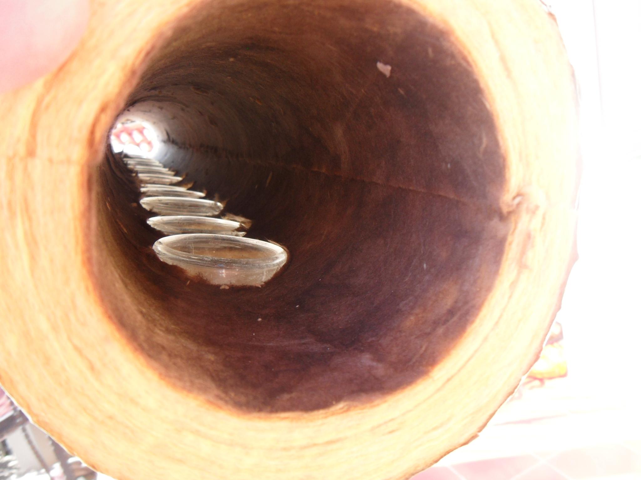

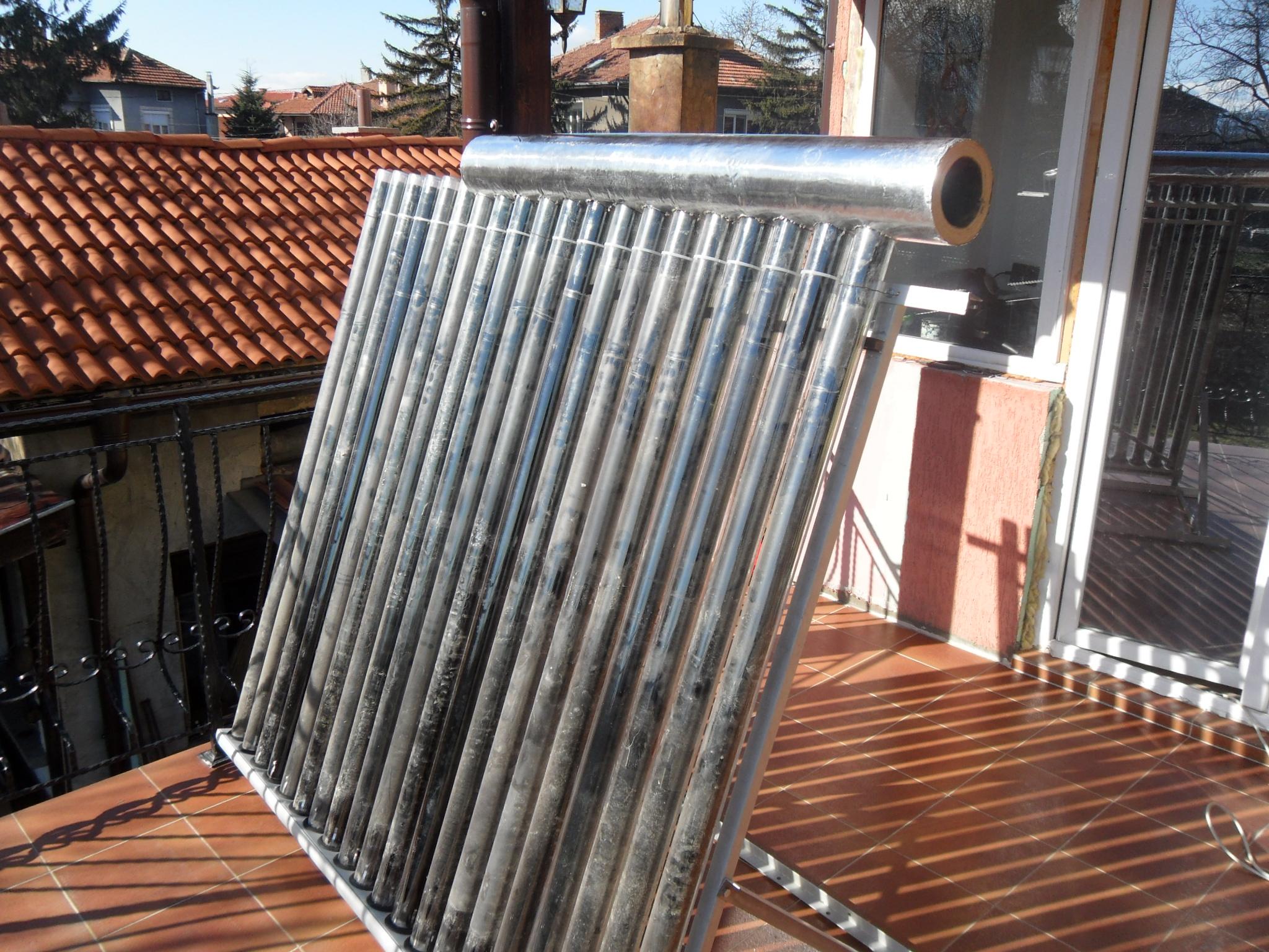

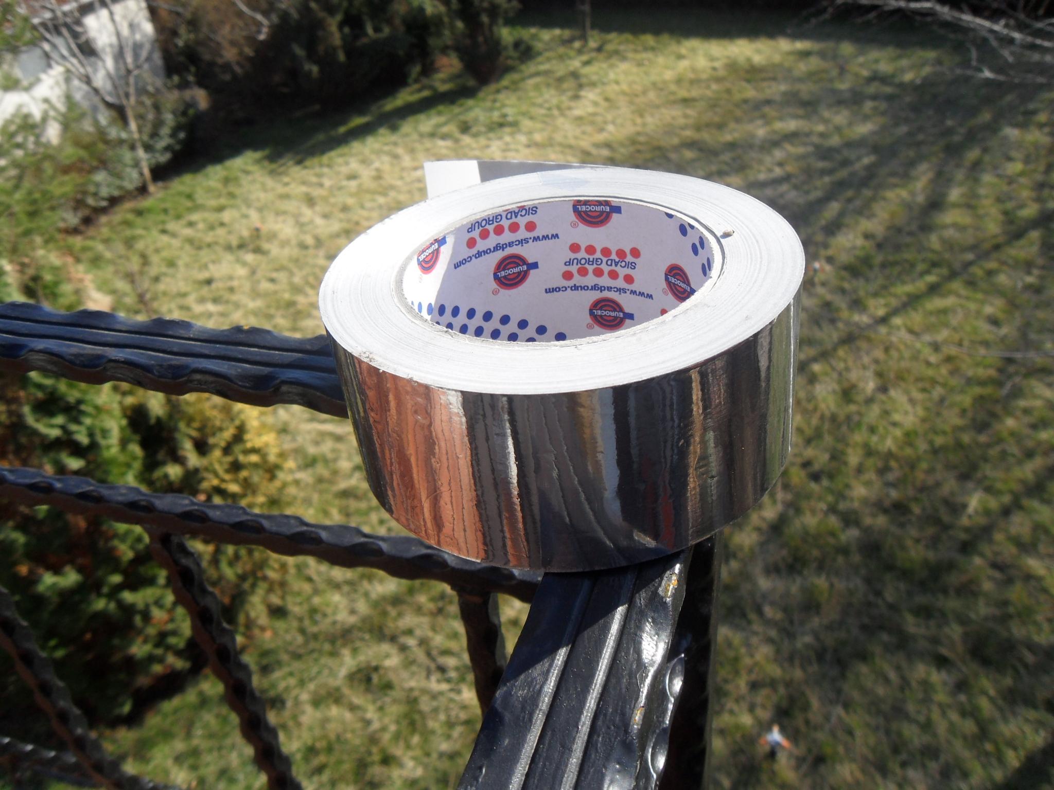

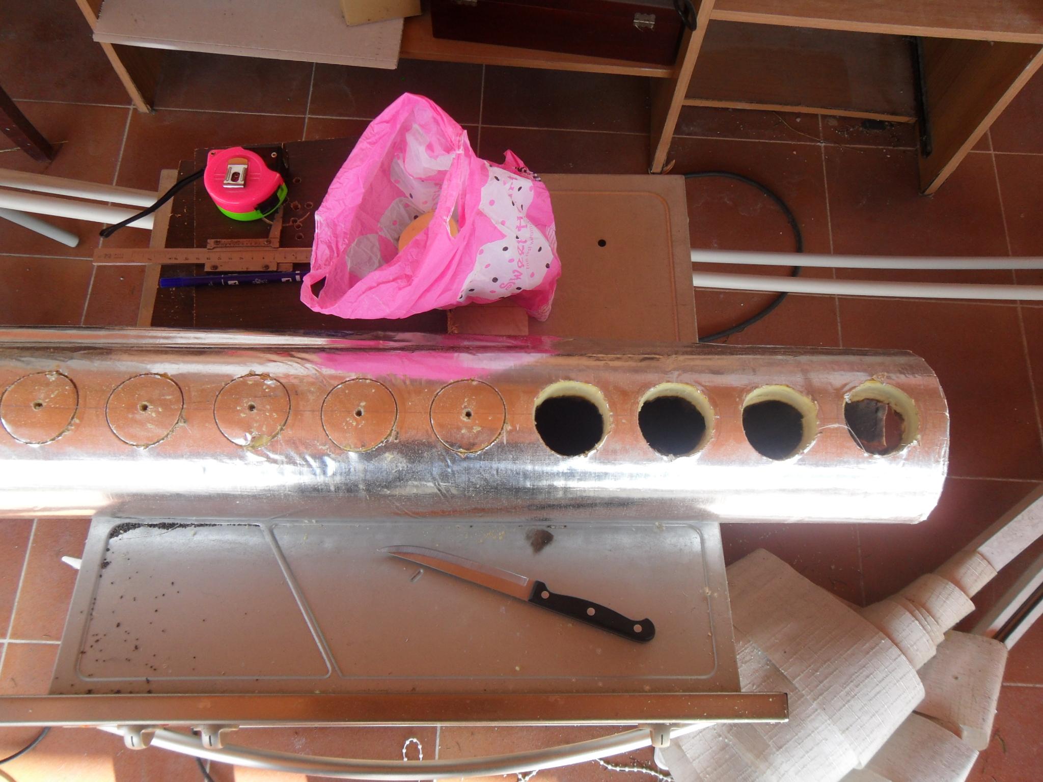

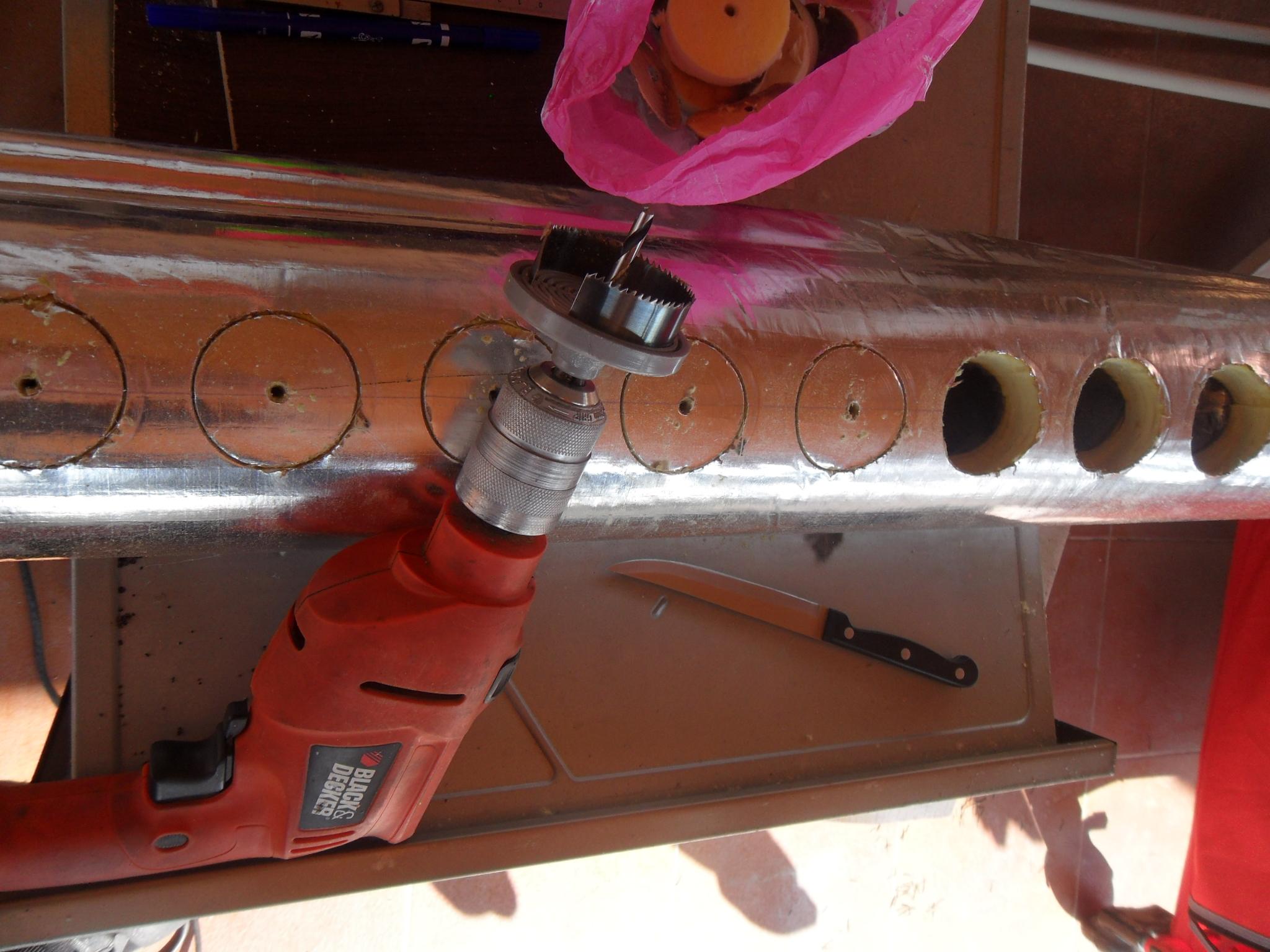

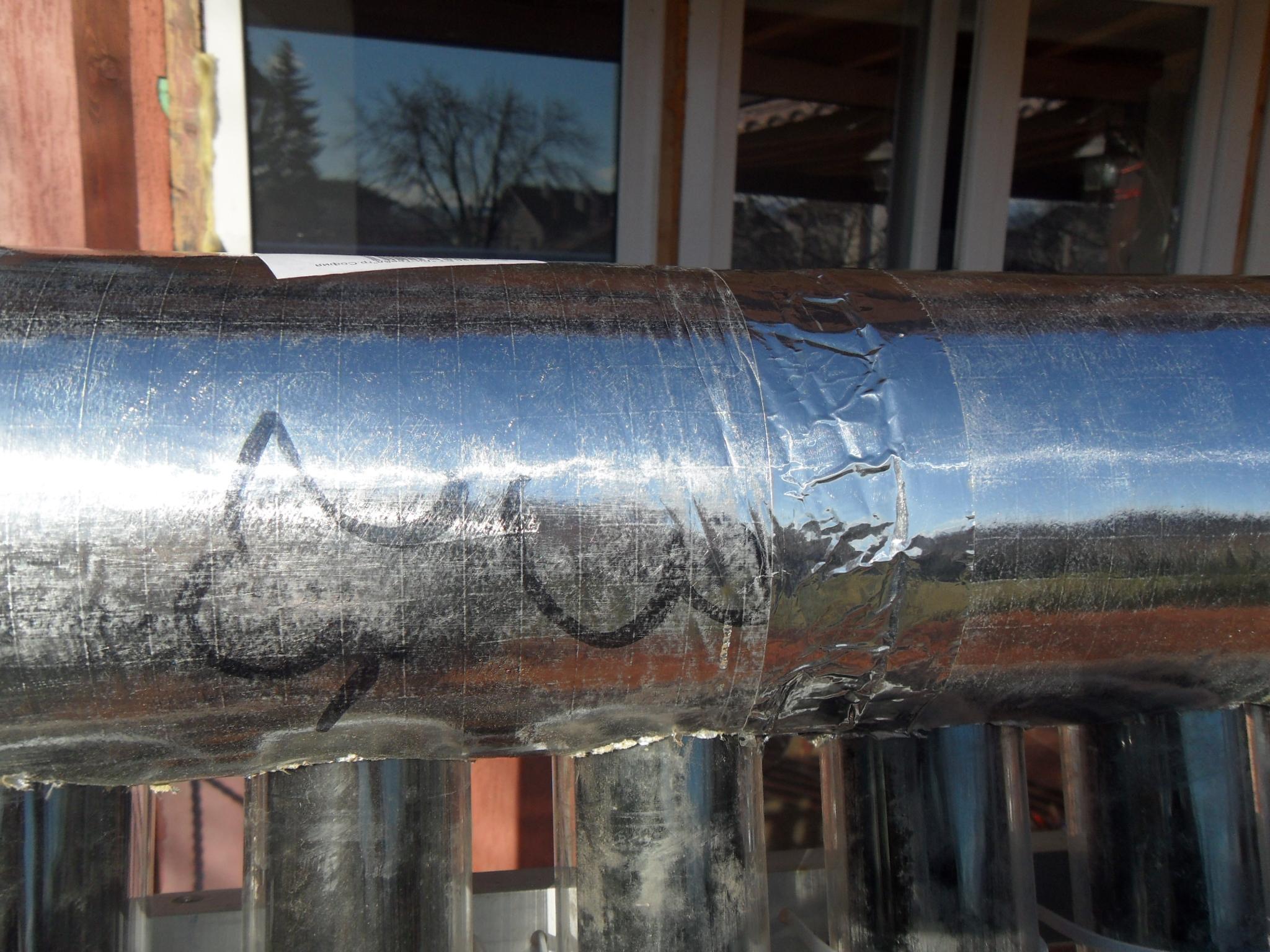

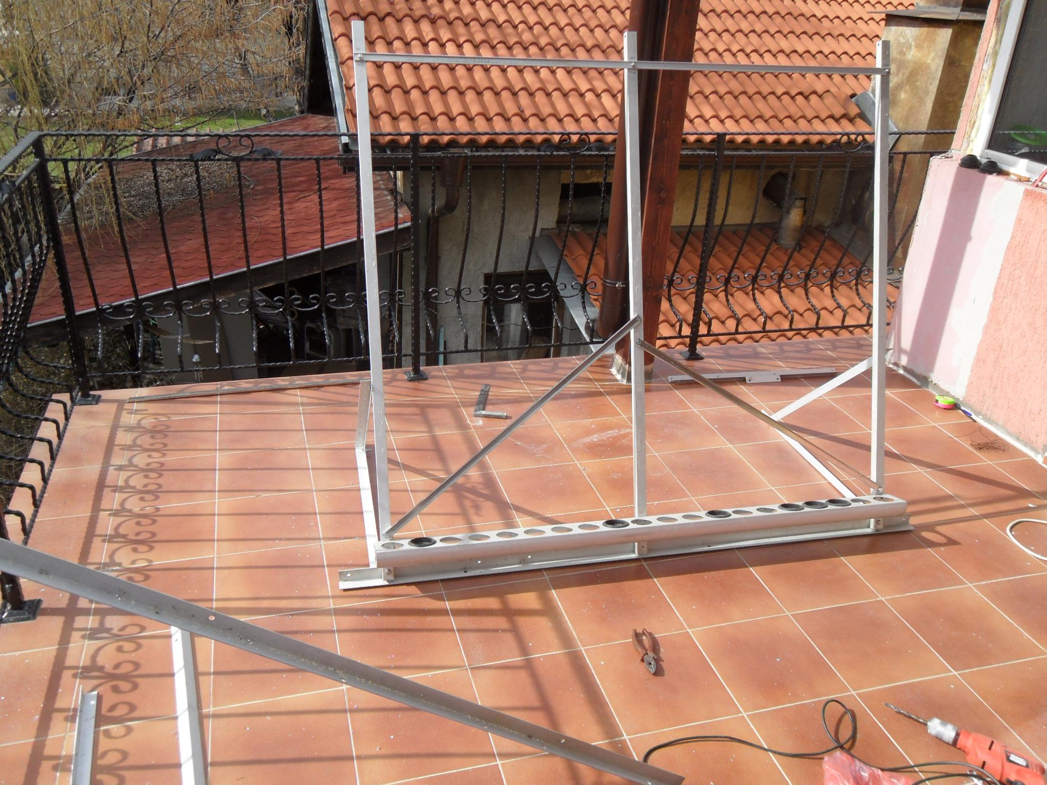

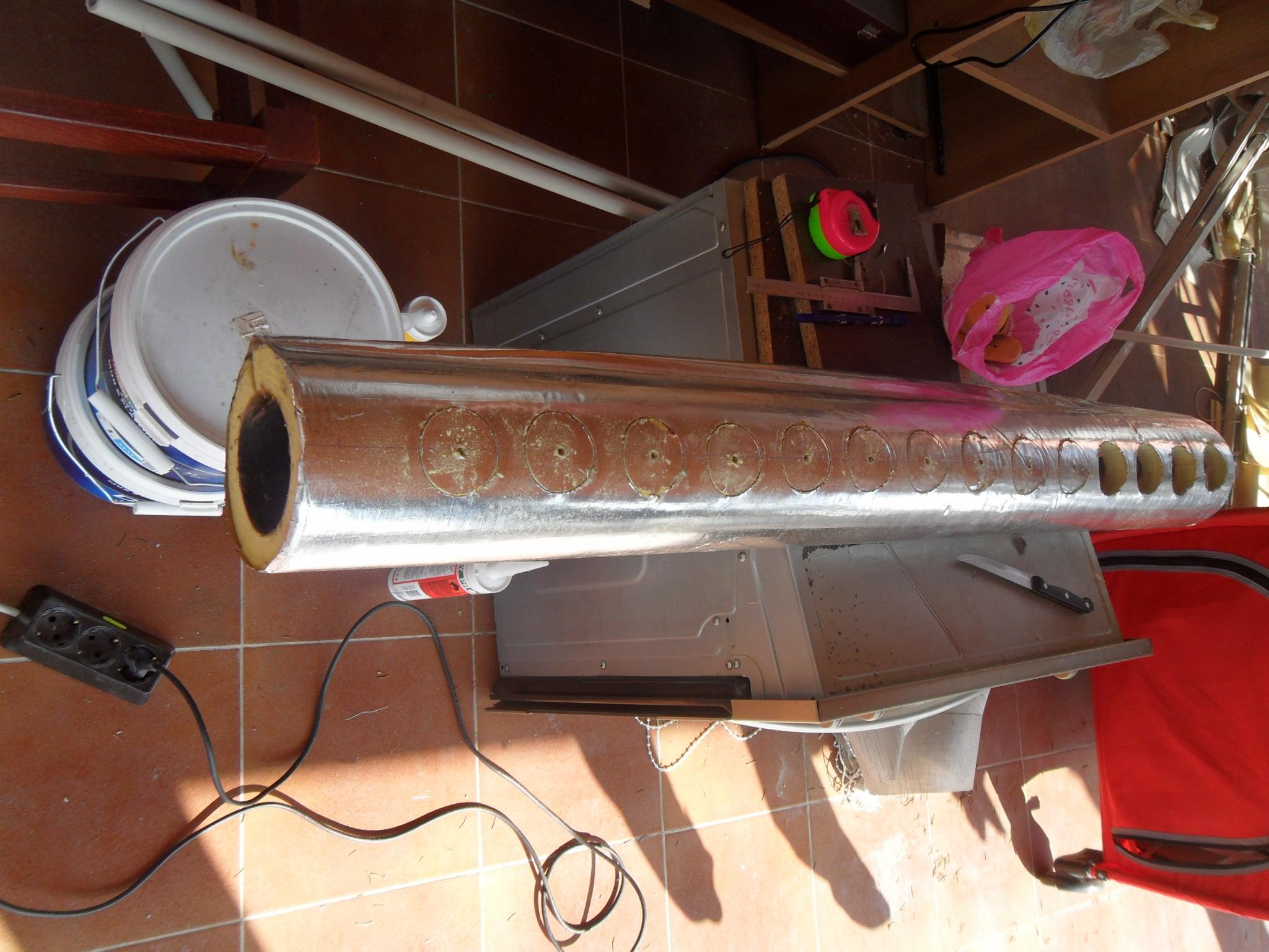

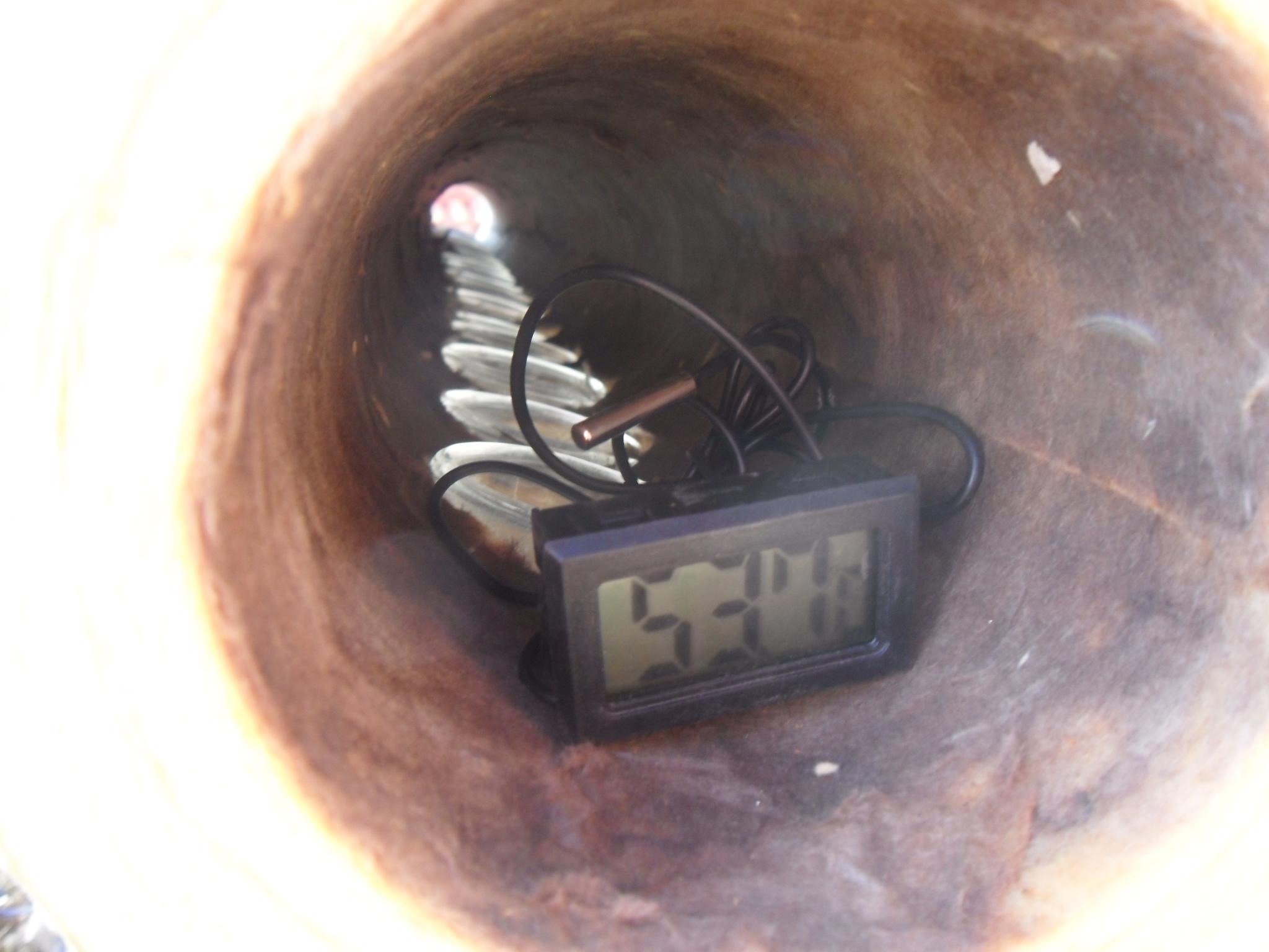

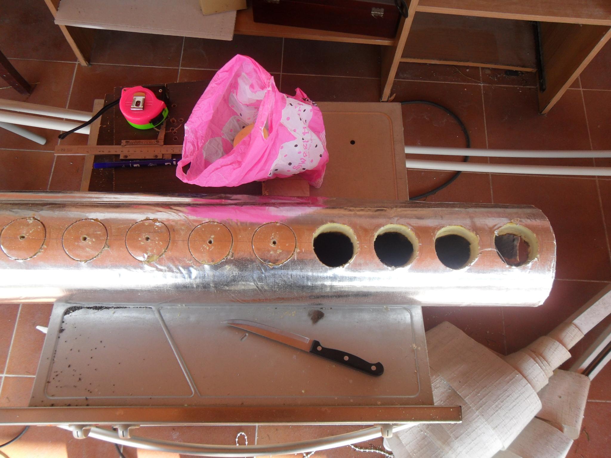

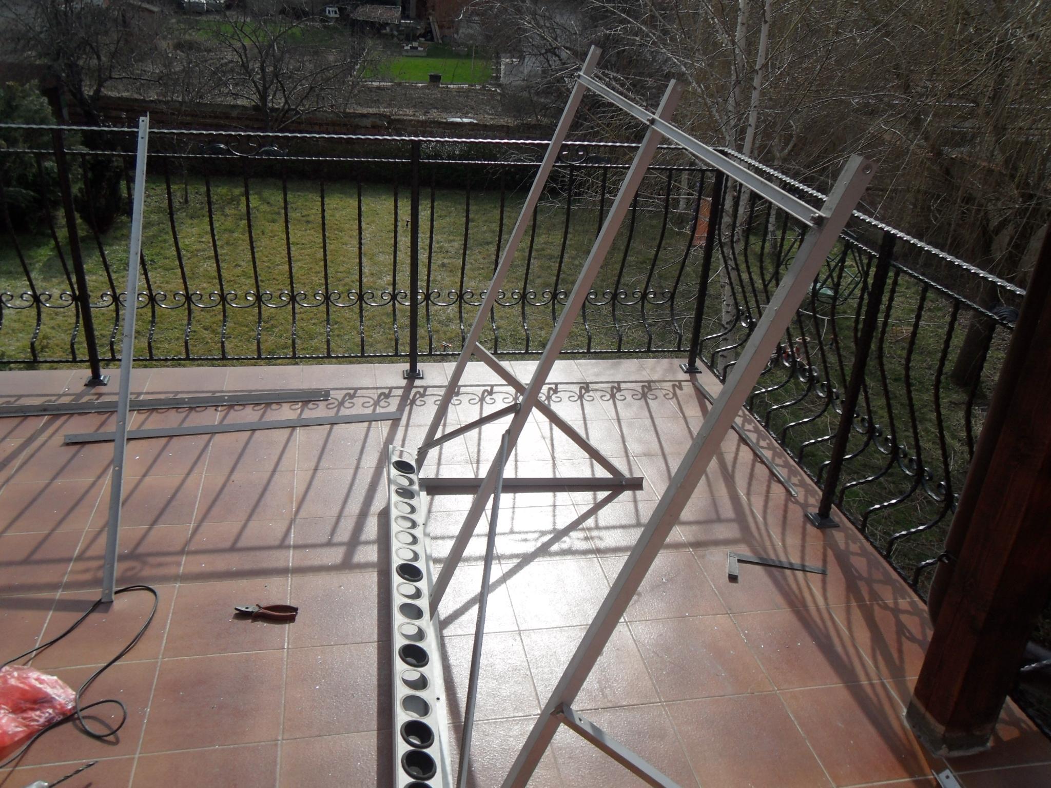

Здравейте колеги,
след като се убедих как безпроблемно работи колектор от бирени кенчета и след като ми подариха 20 бр вакумни тръби 1500х58мм реших да направя опит дали и колко по-добри ще са вакумните тръби за въздушно отопление. Използваните елементи са 20 бр тръби, части от стойката на термосифон, две парчета 3 цола шале с ал.изолация, ал. лента, силикон, болтове М8х20мм, вентилатор, и термореле. Използвах двата почивни дни и без никакво усили за по 2-3 часа на ден сглобих опитната установка на терасата ми. Предстоят тестове и скорошен монтаж на покрива за отопление на мансарда 25м2.
