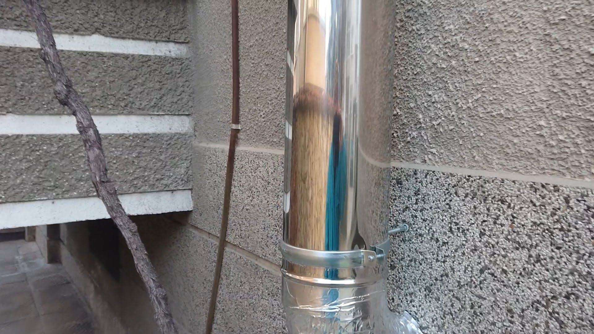

Моля за съвет относно термосифоните. Бидейки на покрива през зимата няма ли много загуби през нощта?
LazarGanev - "Велик майстор"
Загубите на топлина са нищо в сравнение със загубите на хардуер - тръби, фитинги, че и цели бойлери. Те ако бяха подходящи за нашите ширини, щяха да са масови
ср мар 25, 2020 8:32 amnolkov написа:
Мисля, че да.
Това е двойностенен комин, с 5см вата. Доволно топъл беше.
https://photos.app.goo.gl/Ck5EJnpPs3evtjgG8
