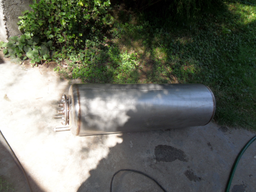

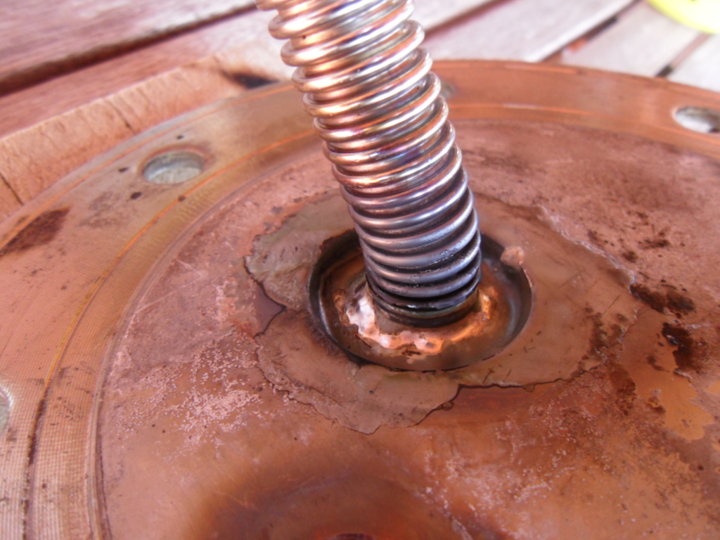

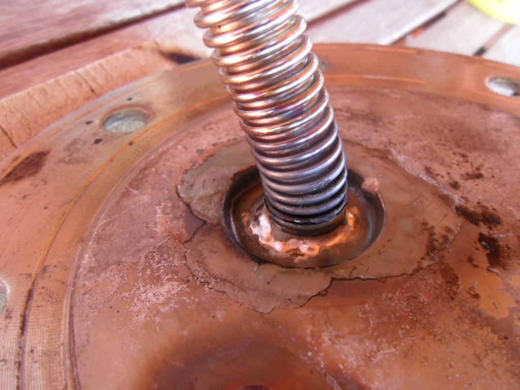

След като знам, че ръждата е сериозен враг на всяка соларна и отоплителна система и виждам как колеги от форума дават абсурдни пари за емайлирани бойлери със съмнително качество и срок на експолоатация надвишаващ с малко гаранцията, реших да покажа как аз виждам нещата. И понеже знам, че една снимка обяснява повече от 1000 думи, ще прикача и фото отчет.

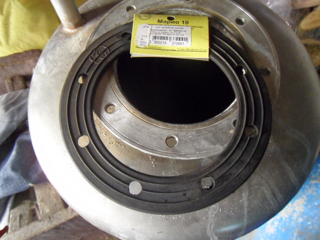

ОЛХ и Базара са пълни с обяви за неръждаеми водосадържатели и бойлери 80-100-120 литра, които плачат за нов живот, а цената им е символична 60-80 лв

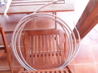

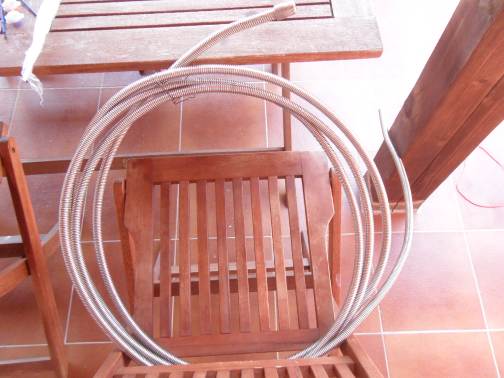

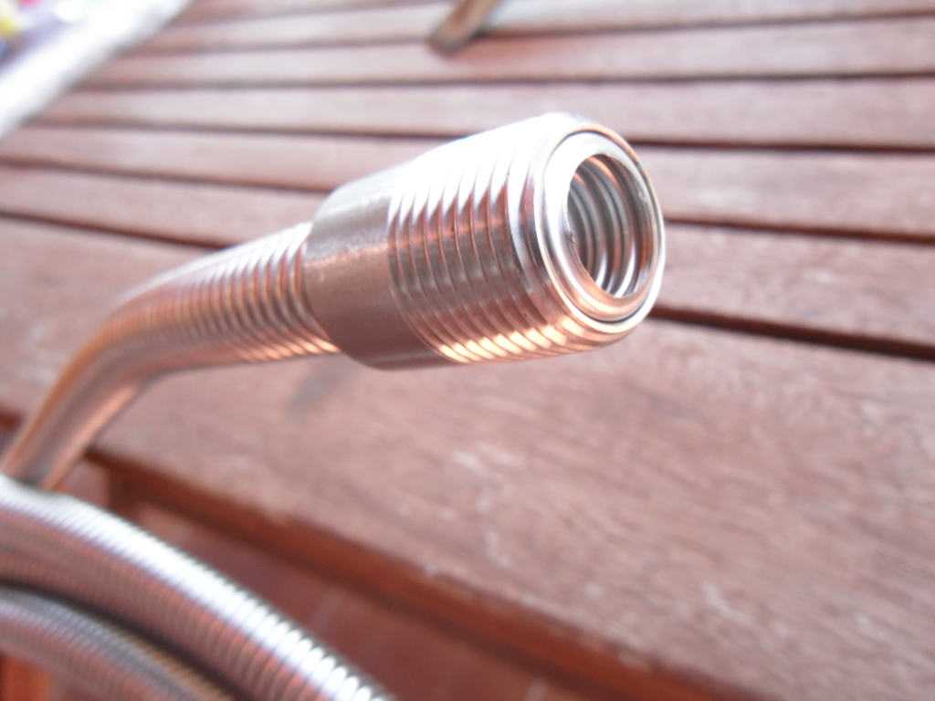

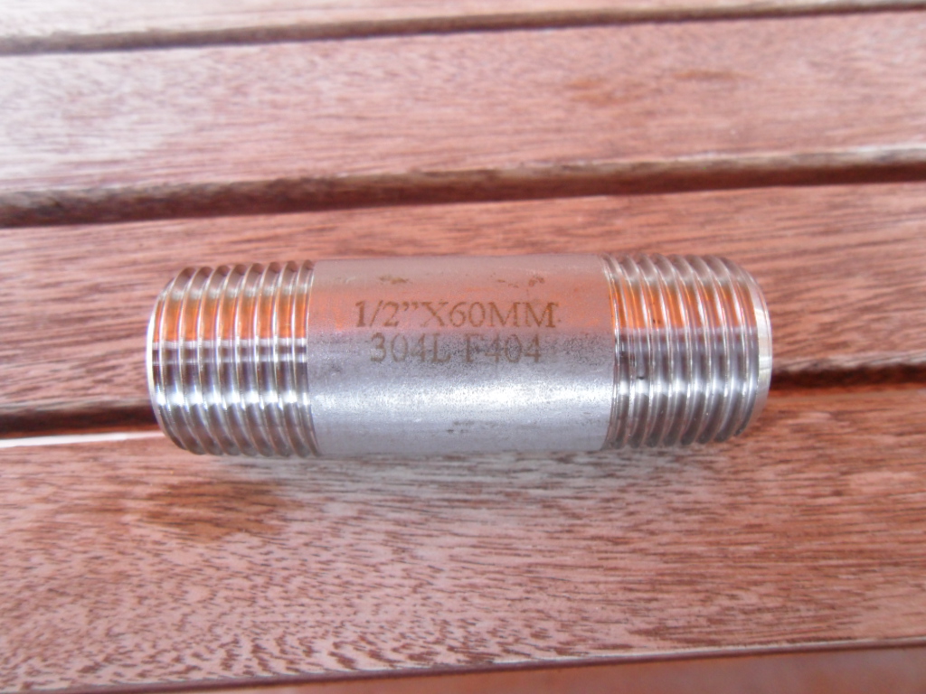

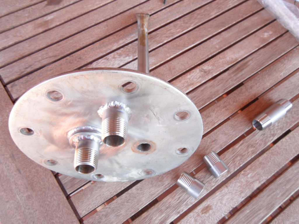

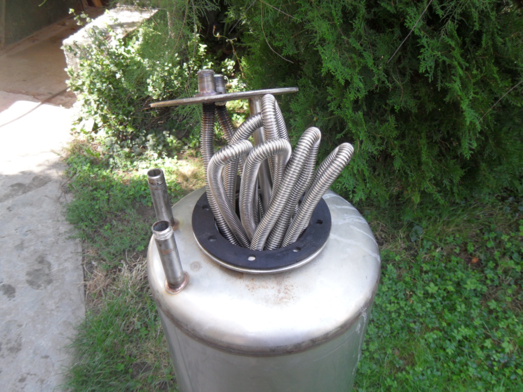

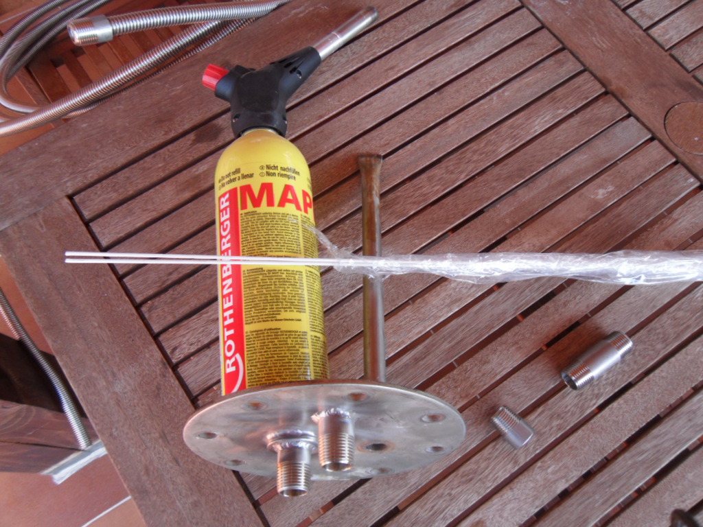

Неръждаемото гофре напоследък е с много атрактивна цена от 2.30лв/м. След като си купих инструмент за запресоване на накрайници вече не използвам други тръбопроводи. За 80литров бойлер слагам 8-10 метра гофре. Не го меря... използвам останали парчета. При бойлери и буфери над 500 литра може да се използва и 18-20 мм гофре.Прикачен файл

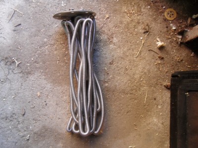

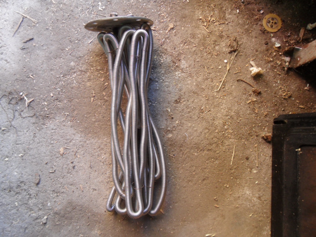

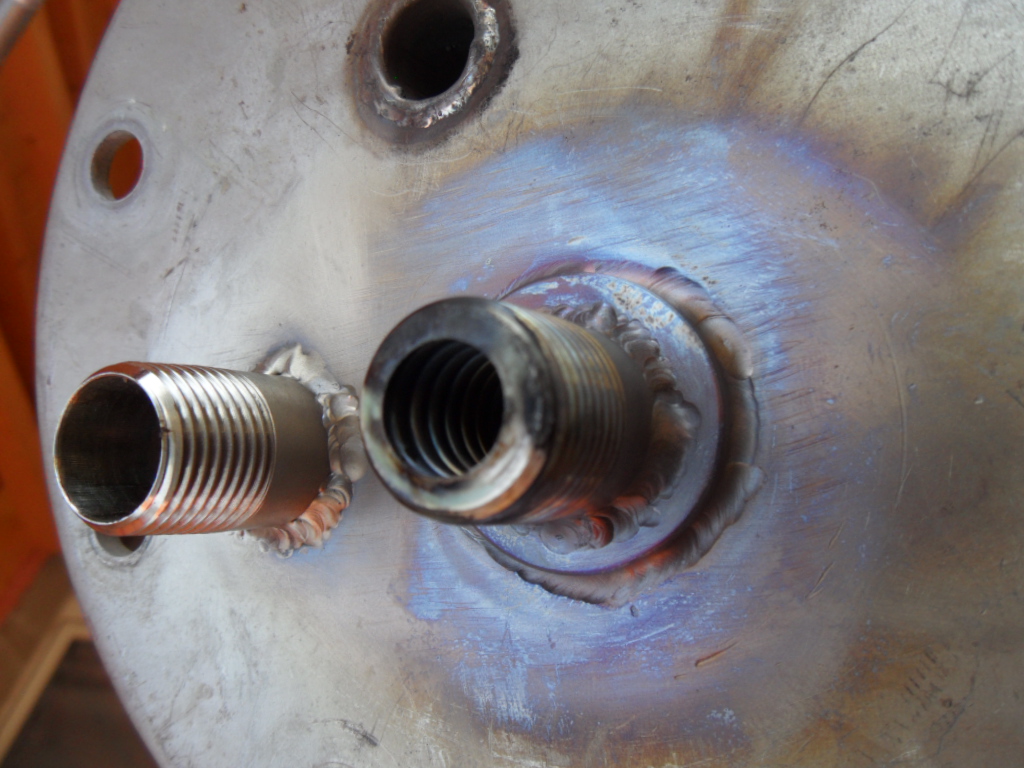

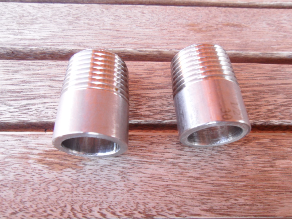

Имам и телоподаващо, имам и електрожен, но досега не съм заварвал неръждавейка, затова ползвах услугите на произволно избран заварчик намерен от обяви в нета. Взе ми 8 лв ( малко ли е, много ли е не знам) Получи се това:
