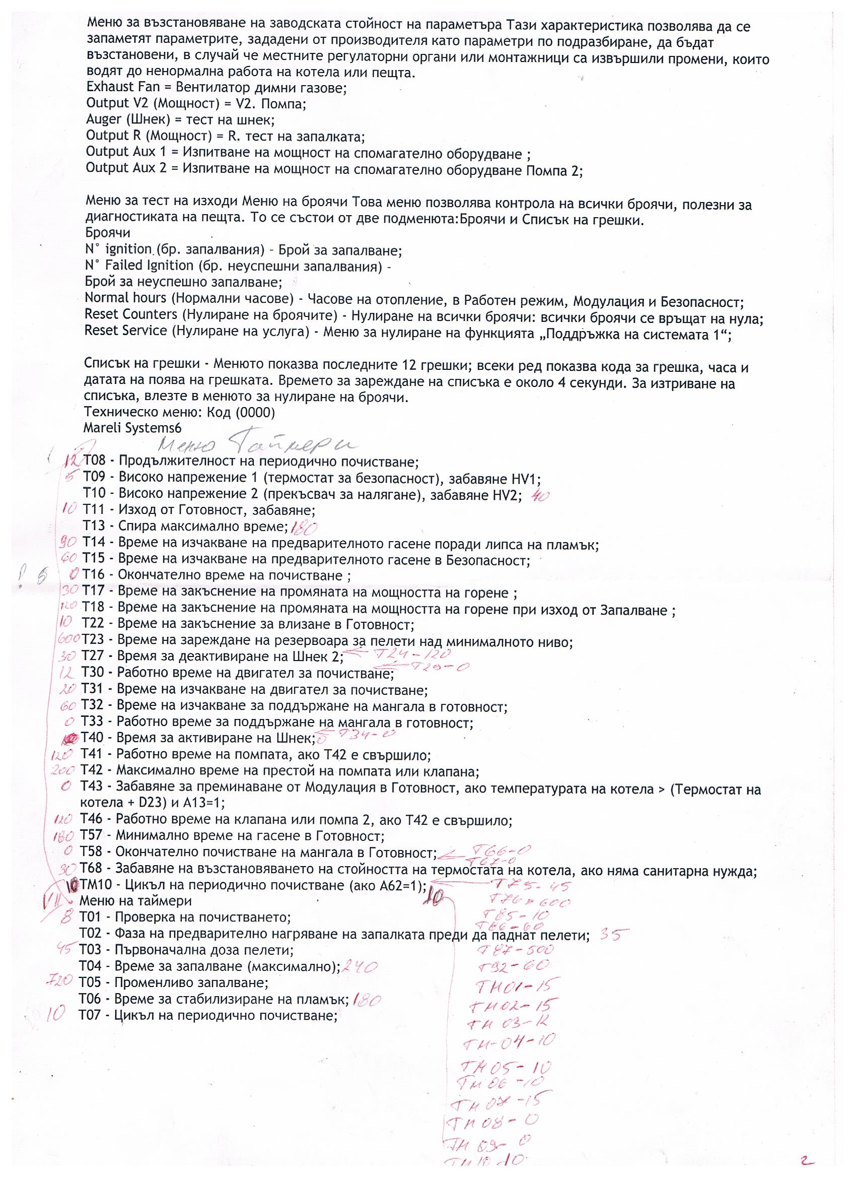

нед яну 06, 2019 10:02 amgorgidanchev написа: С тия настройки на щнека две чувалчета са ти гарантирани.Въздуха за камината от къде е свързан ?От отвън, пелетите са ми клас А1 чамови,

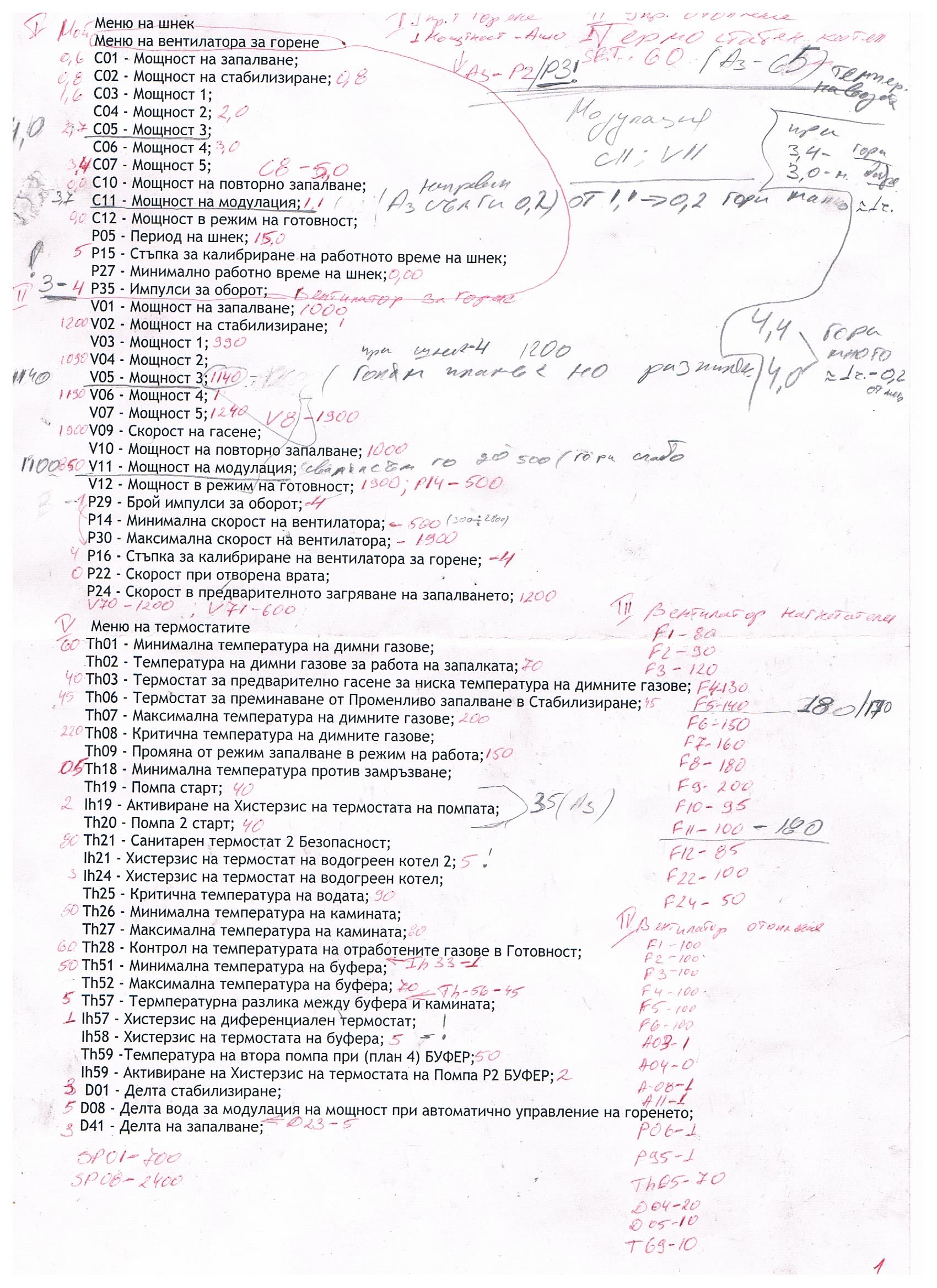

странното е че каквито и да са температурите на вън и каквито и да са настройките за подаване на пелети примерно 4 и 4,4 или пък 3 или пък 3,4 тя си гори няма проблеми но разхода е един и същ.

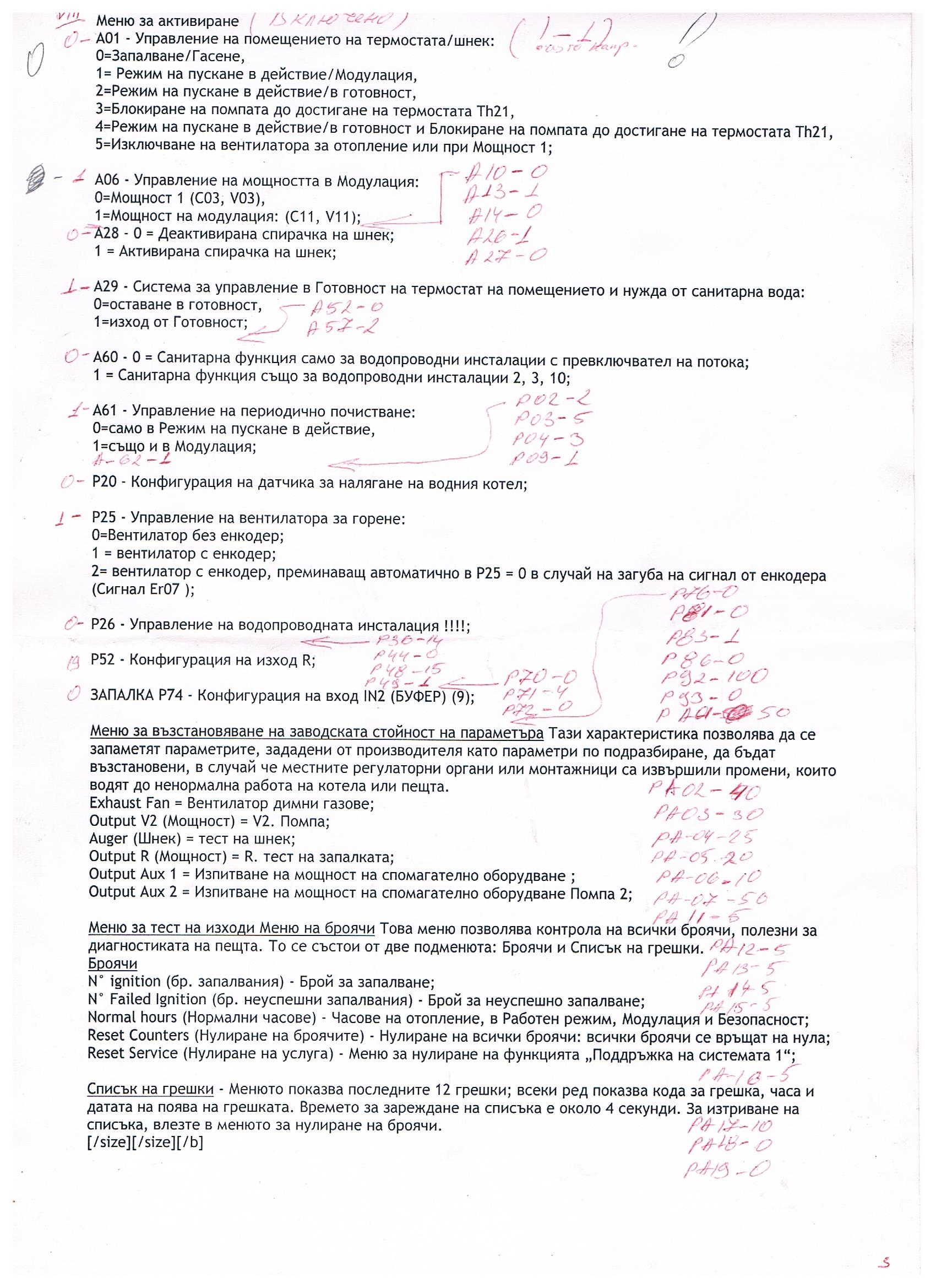

Единствено когато стаиният термостат го направя да я слага в режим модулация а не да я гаси параметър А01 да е 1 ане 0 при горене цяла вечер макар и да почиства има натрупано количество шлака и пелети в огромен плус и трябва да се почисти но това е когато и двата параметъра А01 е 1 и параметъра за почистване А61 е 1 така ето прилагам малко записки за настройки
При кумами гори пак сащите чамови пелети А1 1 човалче за 24 часа а при мен 2 за едно кам едно горе доло макар че той поддържа 25 градуса а аз 21-22
така прикачам настроики те на кума със старото управление уникално
и моите с новото това с червеното са тия от монтажниците другите са мои записки и проби водещи до 0
