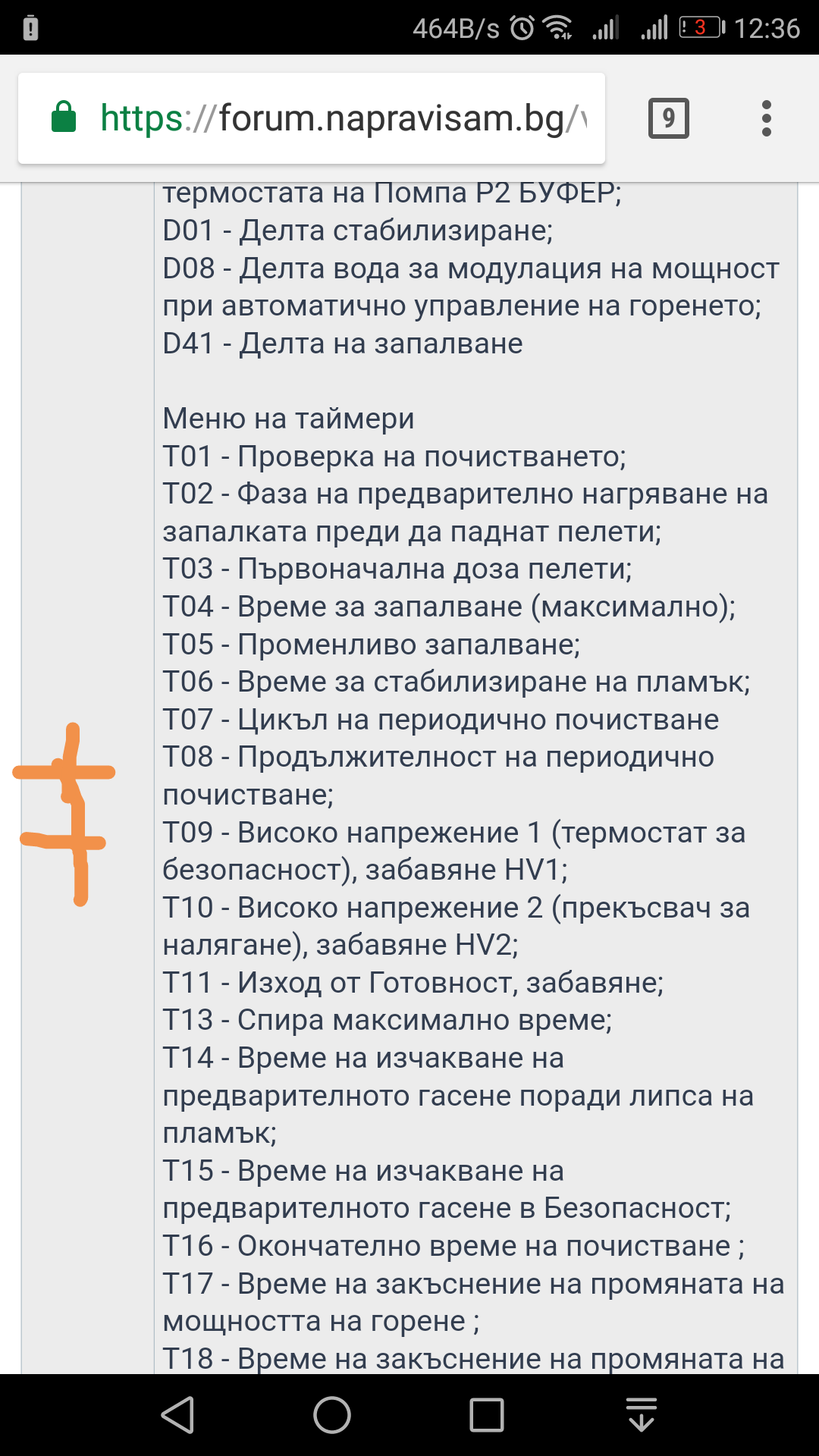

Меню на таймери
T01 - Проверка на почистването;
T02 - Фаза на предварително нагряване на запалката преди да паднат пелети;
T03 - Първоначална доза пелети;
T04 - Време за запалване (максимално);
T05 - Променливо запалване;
T06 - Време за стабилизиране на пламък;
T07 - Цикъл на периодично почистване
T08 - Продължителност на периодично почистване;

Здравейте кое V от менюто вентилатори е за оборотите с които духа когато се самопочиства
ekondev - напреднал
Тишоoo написа:
Т07 и Т08
ekondev - напреднал
Здравейте, параметъра в таймери Т18 трябва да ви е минимум 120 , не питайте защо . Паузата между скоростта
Тишоoo - помощник
ekondev написа:
Тишоoo написа:
Т07 и Т08
Да колега, но това е през колко време да почиства и колко да е продължителността, а аз искам да му намаля оборотите на самия процес
Тишоoo написа:
ekondev написа:
Тишоoo написа:
Т07 и Т08
Тишоо пробвай на V08,при мен е този.Аз съм с камина GF18.
Тишоoo - помощник
mahaloto написа:
Тишоoo написа:
ekondev написа:
Т07 и Т08
Пробвах и не става
