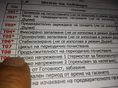

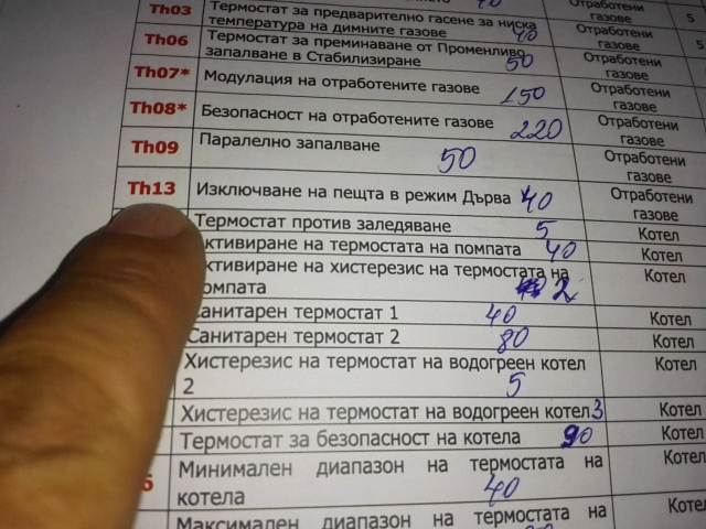

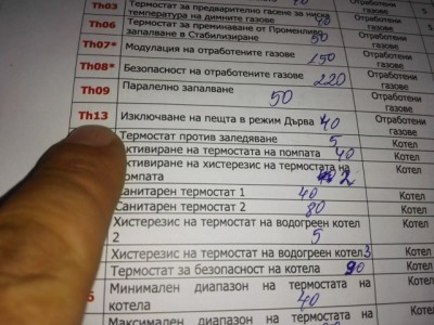

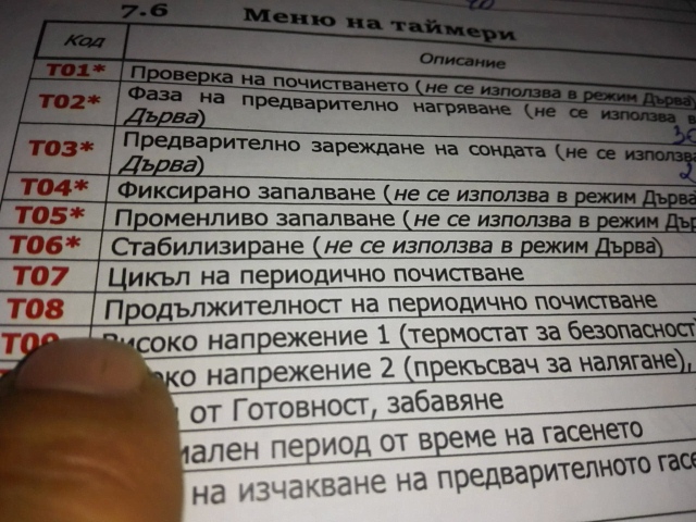

Да ще модулира след като достигне зададената температура. Вече е изпробвано. На екрана излиза надпис модулация , но ако сте на ръчно зададена степен на мощност то тя си остава на екрана. Ако сте на автоматична мощност се вижда как я смъква 5, 4, 3,2,1. За сервизното меню разполагаме за горелка 48 Кв - 858 VIP / SMB 50/
Гооолема грешка, не мога да разбера, защо всички толкова много се мъчите да накарате камините си да работят в режим suspend, че и после се сърдите че не почиства, естествено , че няма да почиства, нали ще издуха и малкото горящи пелети! Това дето му викате модулация е всъщност suspend, а модулация е самото автоматично променяне на мощностите според температурата на водата или нужната за поддръжката и мощност!][/quote]
Здравейте! Не съм специалист по пелетни инсталации , затова ще кажа какво се случва при мен. Зададена е температура на водата 60 градуса и автоматична мощност. Стартирам камината и започва запалване , разгаряне , стабилизация и накрая работа. Когато наближи 60 градуса мощноста автоматично се намаля и когато стигне 60 градуса на дисплея се изписва модулация и започва да си поддържа температурата. Така си остава много време. По настройките не е пипано нищо това са заводските. Мисля , че един път видях да пише clean up на дисплея по време на модулацията , но не съм много сигурен. Ако повиша градусите започва отново да вдига мощност и когато ги достигне пак минава в модулация. Това правилно ли е или нещо по настройките трябва да се промени?
Rmen72 - напреднал
evolon написа:
[quote
evolon написа:
Здравейте! Не съм специалист по пелетни инсталации , затова ще кажа какво се случва при мен. Зададена е температура на водата 60 градуса и автоматична мощност. Стартирам камината и започва запалване , разгаряне , стабилизация и накрая работа. Когато наближи 60 градуса мощноста автоматично се намаля и когато стигне 60 градуса на дисплея се изписва модулация и започва да си поддържа температурата. Така си остава много време. По настройките не е пипано нищо това са заводските. Мисля , че един път видях да пише clean up на дисплея по време на модулацията , но не съм много сигурен. Ако повиша градусите започва отново да вдига мощност и когато ги достигне пак минава в модулация. Това правилно ли е или нещо по настройките трябва да се промени?[/quote]
Стартирам камината и започва запалване , разгаряне , стабилизация и накрая работа. Когато наближи 60 градуса мощноста автоматично се намаля и когато стигне 60 градуса- това е модулация - /не трябва да стигяа 60, трябва да ги върти около 59/!!!
когато стигне 60 градуса на дисплея се изписва модулация и започва да си поддържа - това е suspend /поддръжка/ - влиза в суспенд , защото вкарваш повече мощност отколкото ти изразходват радиаторите - ерго -мощноста ти е по-голяма отколкото ти е необходима!
недей гледа кво пише на дисплея - някой малоумник е объркал понятията , замени в цялото ръководство там дето пише модулация със суспенд и ще ти се изясни картинката!
evolon - помощник
И така наистина модулация и suspend са две различни работи. Оказа се че при suspend няма почистване на горелката. И тука излиза въпроса от къде се настройва времето за продухване? Сега е настроено на 20 минути. Мислех , че е от меню таймери код Т07-цикъл на периодично почистване но няма ефект при промяната му. Вторият въпрос е че при загасяне камината следи температурата на изходящите газове след вентилатора. Самия вентилатор работи докато смъкне на 45 градуса и тогава излиза надпис изключена. Това от къде може да се промени?
Rmen72 - напреднал
evolon написа:
И така наистина модулация и suspend са две различни работи. Оказа се че при suspend няма почиистване на горелката. И тука излиза въпроса от къде се настройва времето за продухване? Сега е настроено на 20 минути. Мислех , че е от меню таймери код Т07-цикъл на периодично почистване но няма ефект при промяната му. Вторият въпрос е че при загасяне камината следи температурата на изходящите газове след вентилатора. Самия вентилатор работи докато смъкне на 45 градуса и тогава излиза надпис изключена. Това от къде може да се промени?
При мен са тука, само ,че аз съм със

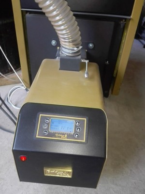

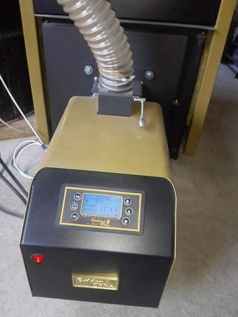

Здравейте и от мен добри хора.Моля някой запознат да подскаже как да намаля мощността на пелетна камина Golden Fire PS 24.
Къщата е 4 стаи по 16 квадрата. Във всяка стая има 1 радиатор 3.5 KW. Ясно е че съм допуснал грешка, но ако има начин да се поправят нещата ще съм много благодарен за помощта ви.
trinitronn написа:
Парамечтър Р03, задава броя на максималната степен на горене, при теб(а и при мен е 5) .... задай му 3, и ще ги върти на автоматичен режим, до 3-та степен максимум(мисля че ще е 15 кВт.
Аско77 написа:
trinitronn написа:
Искрено ти благодаря за помощта.:supz: Само едно уточнение - при мен Р03 е старт макс ,време (7 мин ). Дали не става дума за
P32 (максимални киловати = 5 )?
trinitronn написа:
Аско77 написа:
trinitronn написа:
Да...това ще да е, явно контролера е другият тип
filmatoplo - майстор
Важното е да го пише че това е параметъра за степените мощност :) , пишеш 3 и готово.
