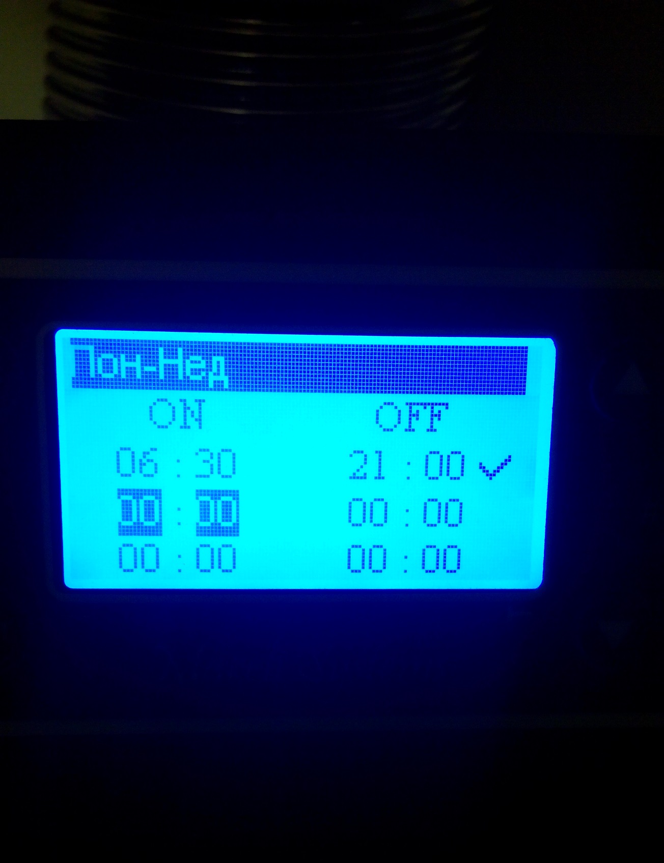

brabra написа:Честита нова година!Имам камина Марели 18 с новият дисплей и ще помоля някой да обясни как точно се настройват таймерите кога да пали и гасне(примерно да пали сутрин 06:00 и да гасне в 21:00).И от мене честита 2018г. И така към въпроса:
Бутон set "хронометър", от меню "модалност" активираш на "седмично",излизаш от там, после меню "хронометър програма", "седмично" и нагласяш желания час, с бутон set след мигаща индикация задаваш желания час и пак "set". Часовете за вкл. и изкл. се сменят със стрелките нагоре и надолу. След като си задал часовете активираш с бутон "#" . Това е.

Rubo написа:brabra написа:Честита нова година!Имам камина Марели 18 с новият дисплей и ще помоля някой да обясни как точно се настройват таймерите кога да пали и гасне(примерно да пали сутрин 06:00 и да гасне в 21:00).И от мене честита 2018г. И така към въпроса:
Вчера го пробвах по този начин,не става
Иконата с часовник е на дисплея.Другите ненастроени полета за какво са?

brabra написа: Вчера го пробвах по този начин,не ставаКато влезнеж в меню "модалност" на най-горния ред тябва да ти пише "включено" и да мига в/у "седмично" , иначе няма да стане нищо. Другите настроени полета са за друг период от време да вкл. и изкл.
