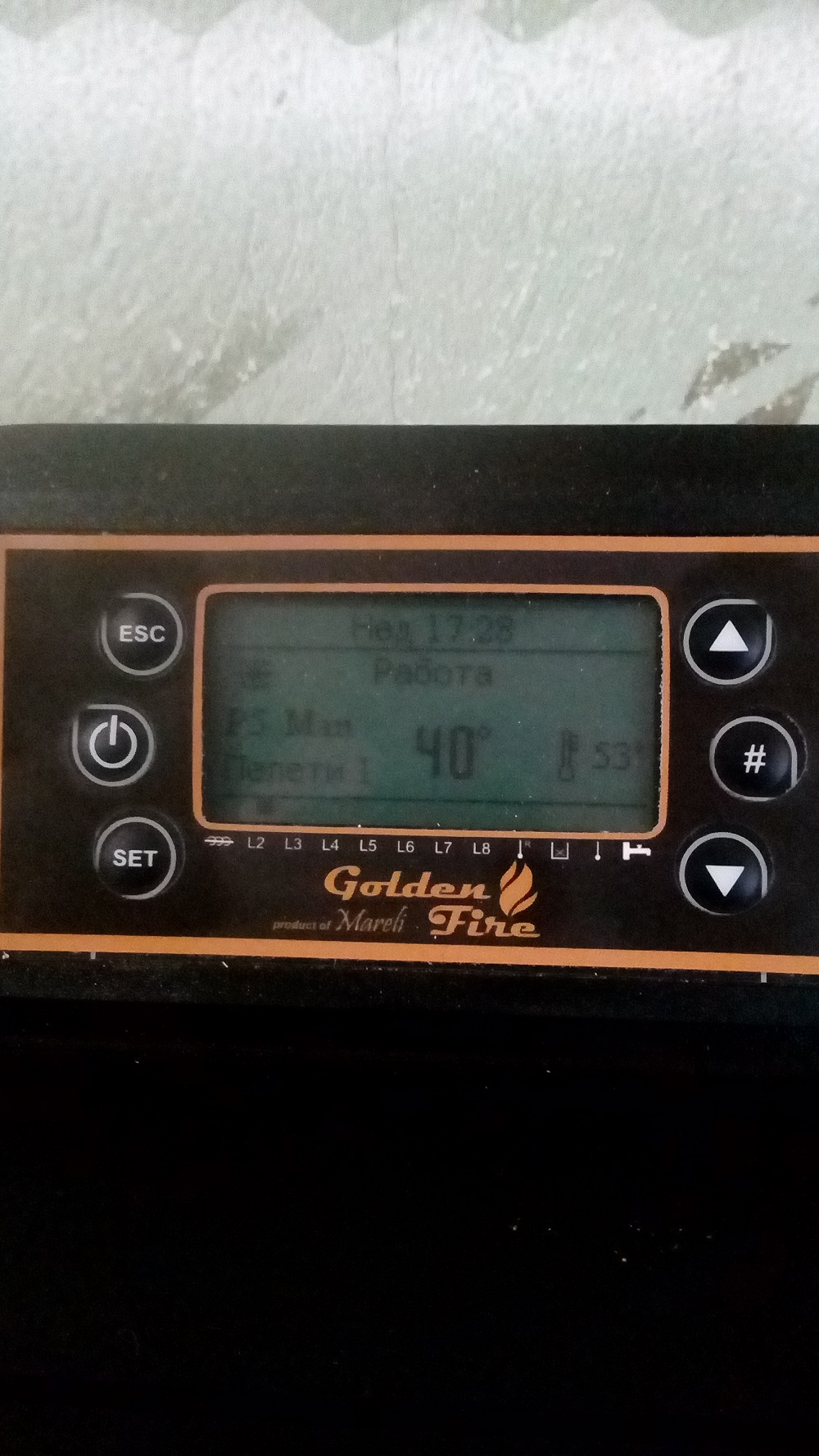

Искам да попитам дали някой има камина на golden fire GF24 с този вид платка за управление на камината.Камината е купена 2015г.прилагам снимки.https://youtu.be/cF6xgcydZBo
Здравейте колеги,
Скоро купих пелетна камина GF 18. Монтирах я и тези дни я запалих. Първо работеше без стаен термостат, а отскоро по препоръка на техника монтирах и стаен термостат най обикновен от 20 лв. Пали добре, гори добре, за разход е още рано да пиша ама нещо не ми е ясно със самият процес на работа. Пали си камината, вдига до 60 градуса, стопля се помещението до зададената температура и започва едно дълго гасене с работа на вентилатора на пълна мощност. Камината си загасва, помпата си върти и температурата в радиаторите пада до и под 40 градуса. След това когато дойде време отново да пали, започва целият процес на палене отново от 0 с цялото виене на вентилатора пак на пълна мощност пак нагрява до 60 градуса и т.н което през нощта няма да е особено приятно.
Въпросът ми е възможно ли е да се направят промени в настройките с които да се преминава на по ниска степен на работа на горелката за да се избегне това гасене и палене и да се премине на по тих режим на работа без това да се отразява на нормалната работа на горелката и разхода на пелети или някакъв друг начин на настройки и ако да моля изпратете ми настройките които трябва да направя.
Ясно ми е че това се прави от оторизиран техник но при положение че сам си направих и вързах цялата система предполагам че мога да преценя докъде мога да пипам.
Благодаря предварително.
Здравейте,колеги
Интересуват ме настройките на шнека на камина Golden Fire 24kw и как се включва стайния термостат. Прикачвам и снимка.
Последна промяна от sdnikolov на нед окт 08, 2017 5:36 pm, променено общо 1 път.
На 18 KW отзад има клеми с надпис за термостата. Клемата е с мост. Махаш моста и там връзваш термостата.
Mariner.jp написа:
Колега всичко е точна така, всичко е свързано но от самата камина има настройки как се пуска и как гасне.
Колега. Аз си купих термостата и си го свързах така както ти писах. Това по инструкция на техника който ми направи първоначалният старт. Работи си.
