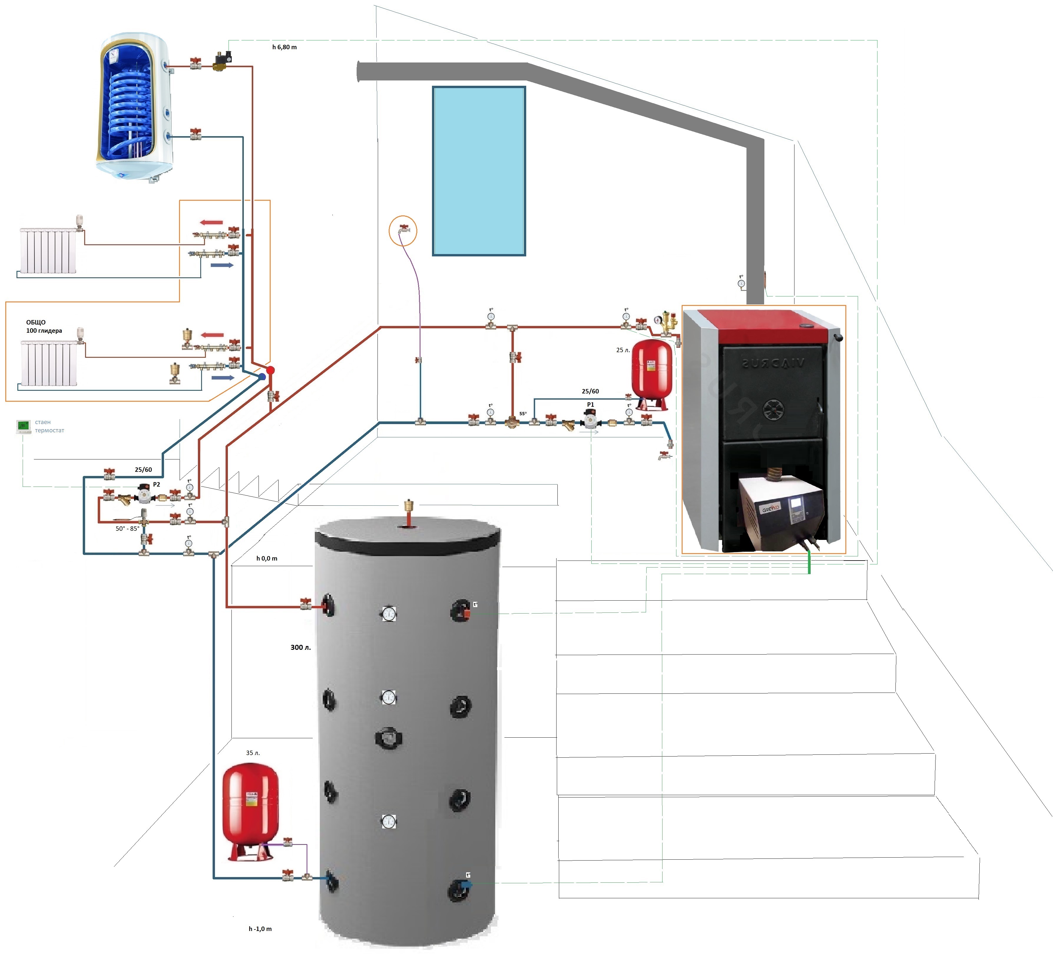

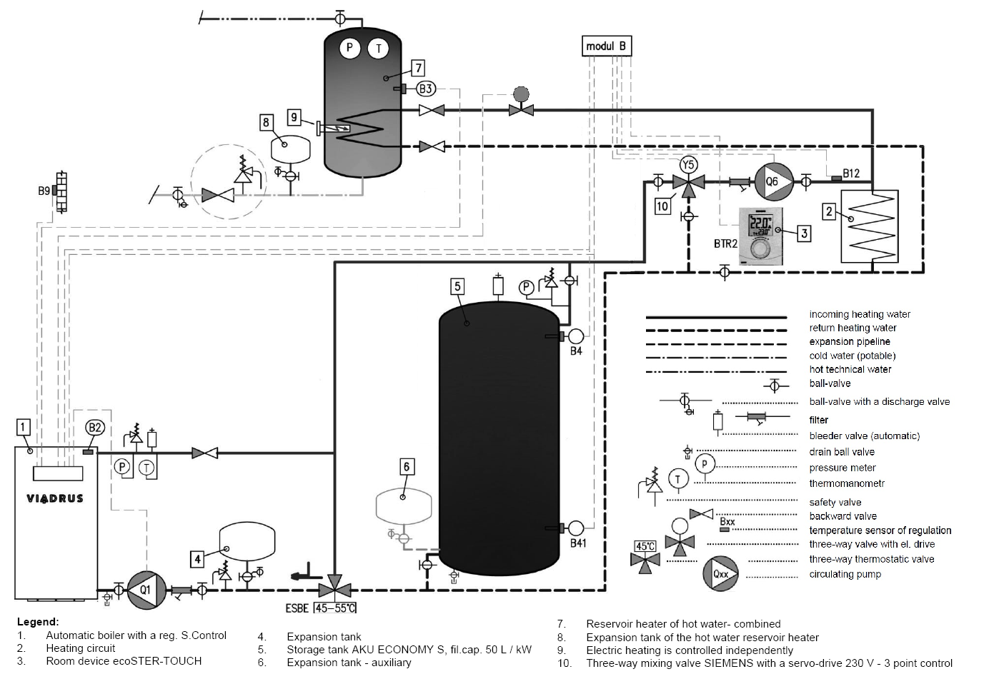

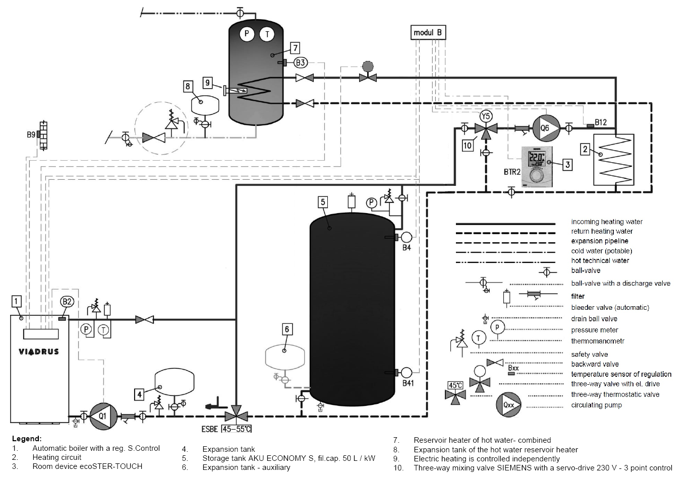

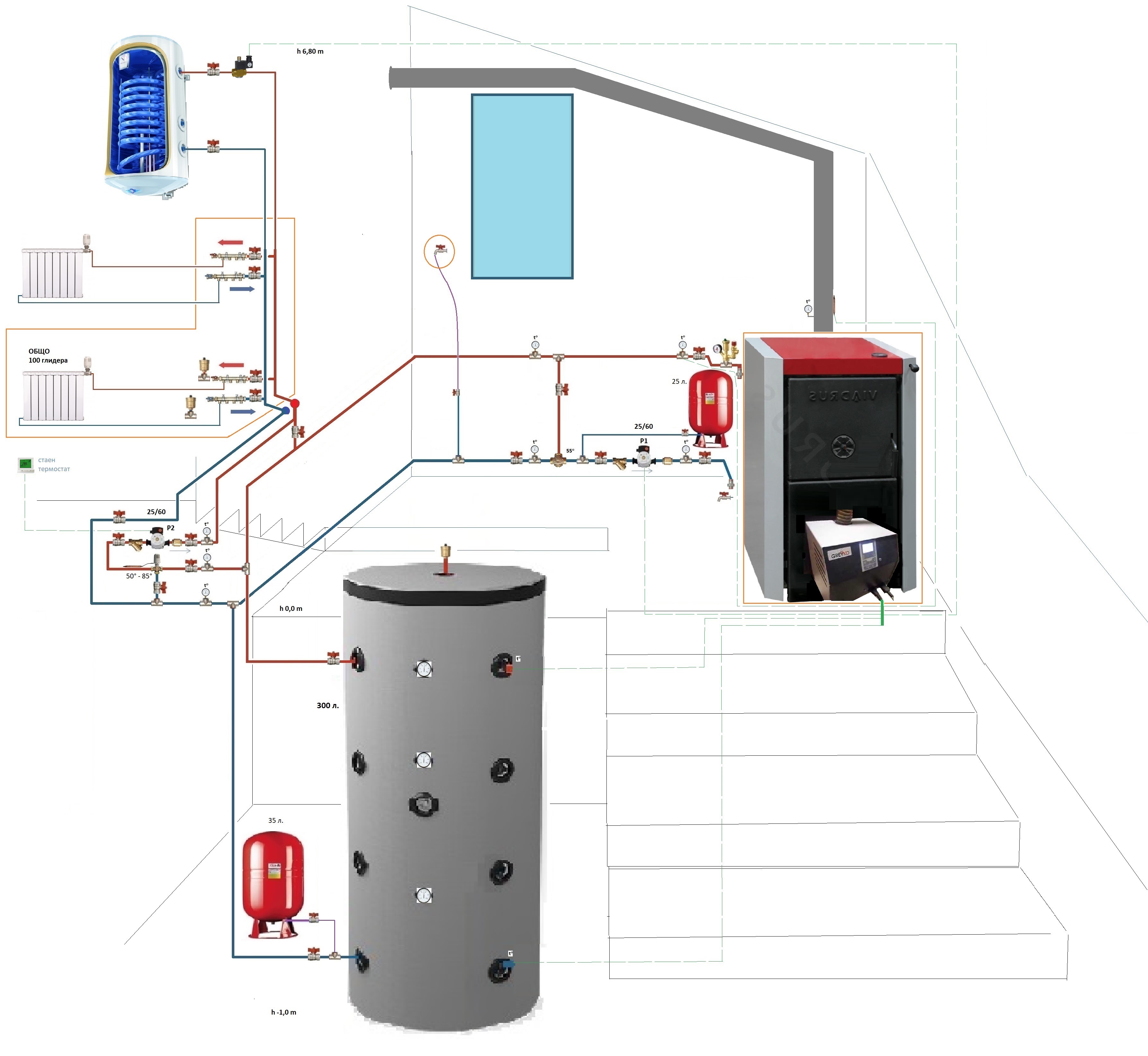

В процес съм на изграждане на отоплителната си система, за което съм избрал да използвам котел VIADRUS, на който да монтирам пелетна горелка. Знам, че това не е перфектното решение, но се спрях на него по реалични причини: място, начин на обслужване и т.н. След дъ-ъ-ълго четене във форума и гледане на кличека, където се обясняват разни 'тънкости' се спрях на една схема от инструкция на Viardus за пелетен котел A0C... и леко я модифицирах, според моята ситуация.
Къщата е на два етажа по около 75 м2 + около 150 л боилер с PVC дограма и без изолация. Към момента е изградена системата на ет.1 с инсталирана мощност в радиаторите около 18 кВт при 80/60/20 с термоглави на всички радиатори, като изчислените загуби (от етажа) при -15 С са около 15 кВт, при +5 С са около 5.5 кВт т.е. тази мощност през повечето време ще се ползва при по-ниска темп. и съответно отдадената от радиаторите ще е по-малко. За това и предвиждам поставянето на буферен съд (верочтно с една серпентина и ел. нагревател - за евентуално разширение/развитие).
Котелът, с който разполагам е Viadrus U22C5 (бях решил да е 6 секции, но само това успях да намеря, ново) и ще трябва да се справям с него, та въпросът е каква горелка да му сложа? Спрял съм се на GREYKO RB..Star. Мислех си за е 30 кВт, защото и котела е с 29.1 кВт топлообменна мощност, а и да може да поеме отоплението и на двата етажа преди да се постави изолация (някой ден). В същото време обаче Viadrus 'обявяват' въпросния модел A0C с 5 секции за 20 кВт-ов (той е на базата на U22C), но това вероятно е заради използването на 20 кВт-ова горелка.
Тук публикувам за обсъждане и схемата, която успях да 'сътворя' благодарение и на обясненията, прочетени във форума и която е съобразена с мястото, с което разполагам и с вече изградената част от системата (оградена в оранжево).
Ще съм благодарен на съвети и градивна критика от ваша страна.

Свързването на бойлера като радиатор не е най добрия вариант. Има писано във форума. Обикновено пускат отделна линия и то на малкия кръг. Аз приложих едно друго решение - помпата на връщаща линия, а бойлера захранен преди трипътния. Не знам дали е правилно, но работи.

Вече го осъзнавам, но линията вече е изградена и вкопана в стената и под мазилката. Така, че идеята ми за справяне с 'недомислиците ми' е управлението на тази 'линия' да е с ел. клапан при ниска темп. на БГВ и работеща п-па радиатори.

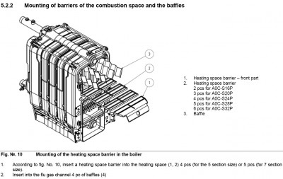

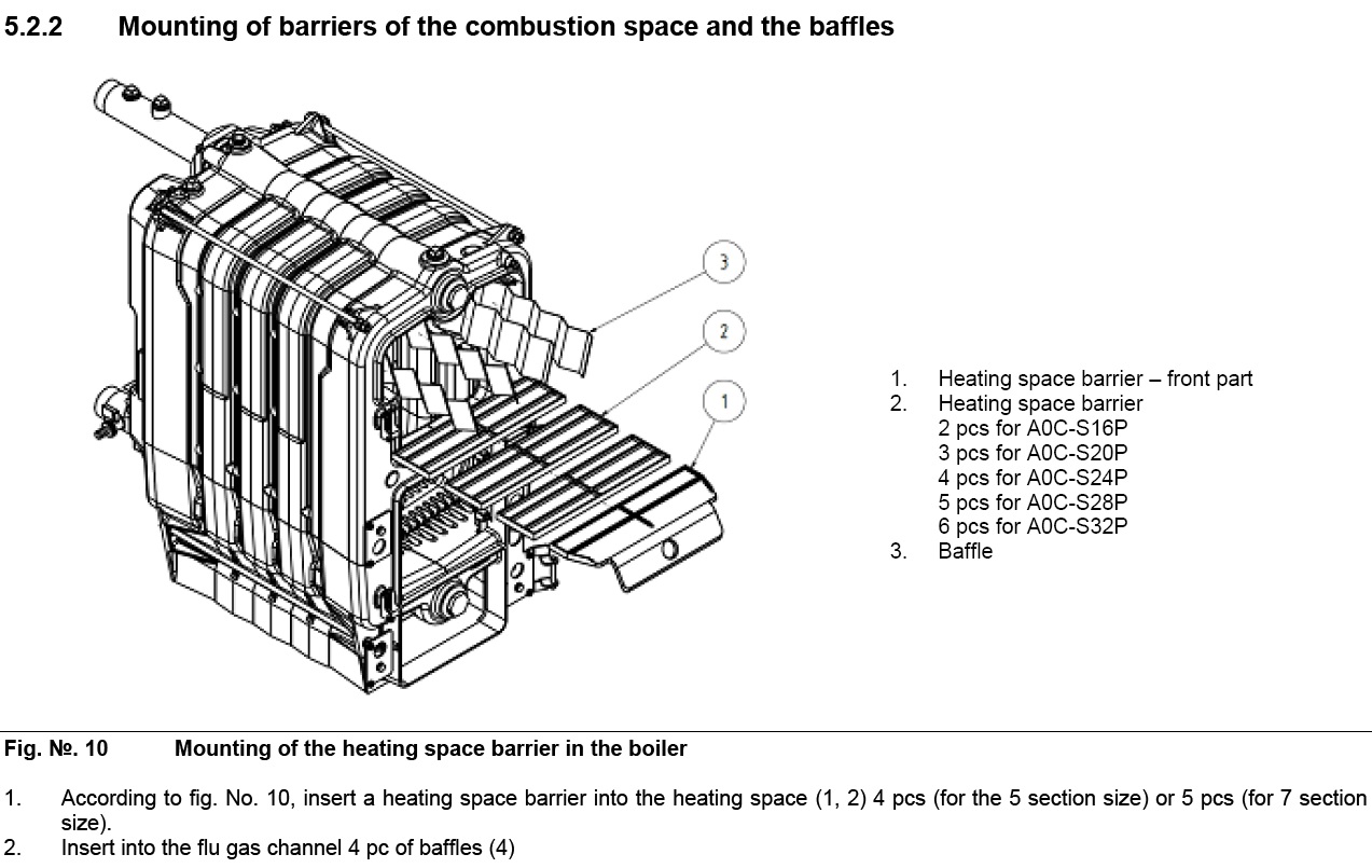

Тунингът ще е само с плочи. като предвиждам да пробвам и с поставянето на една вертикална в задната част, за да се увеличи още малко хода на газовете (идеята е също от форума) и евентуално 'турболатори' (забавители) в димните канали, каквито има във варианта A0C.
